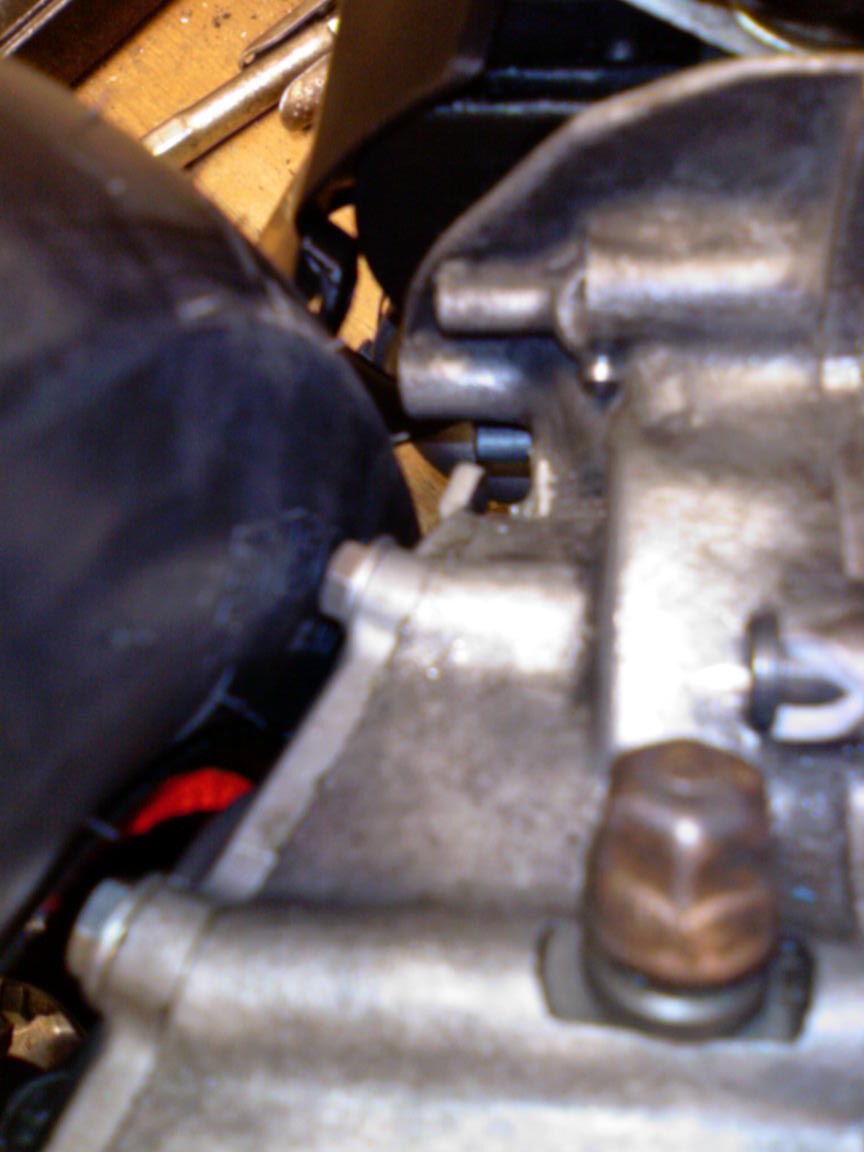

    Zitat von vespaschieber
    , die andren beiden sind 2 normale,kurze,7mm schrauben die in den block geschraubt werden.
    naja, eher stehbolzen die normalerweiße fest in die kuluseitige gehören, so leid es mir tut aber ggf. muss der motor wieder auseinander, denn der rest dessen gewinde wird nicht reichen um den bolzen fest in die kuluseitige hälfte zu bekommen

    ach du schande. jetzt wo du's sagst... die andren blöcke hatten da was :D - evtl hab ich die sogar noch wo stecken :-1
    -theoretisch gesehn sollte ne 7M schraube aber doch den selben effekt erzielen? ob ich auf nen stehbolzen ne mutter ziehe oder in den block ne schraube drehe?
    großer mist... könnte man sich fast überlegen nochmal runterzufahren X(
    wäre auch eine lösung, aber beim nächsten spalten gleich richtig machen, kommt bestimmt- da kannste zuversichtlich sein

    • January 30, 2011 at 18:53
    • #144
    stehbolzen ist schon sinniger, denn wenn du das gewinde beim schrauben rein- und rausdrehen vermurkst ist der block versaut.
    ein stehbolzen der einmal verschaubt ist macht nichtsmehr kaputt ;)

    :) grade nochmal meinen eignen bericht durchgeblättert und das bild gefunden
    altes bild
    da stecken sie doch im alten,defekten block... na da werd ich nochmal ran müssen...

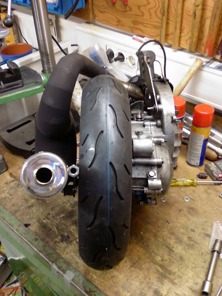

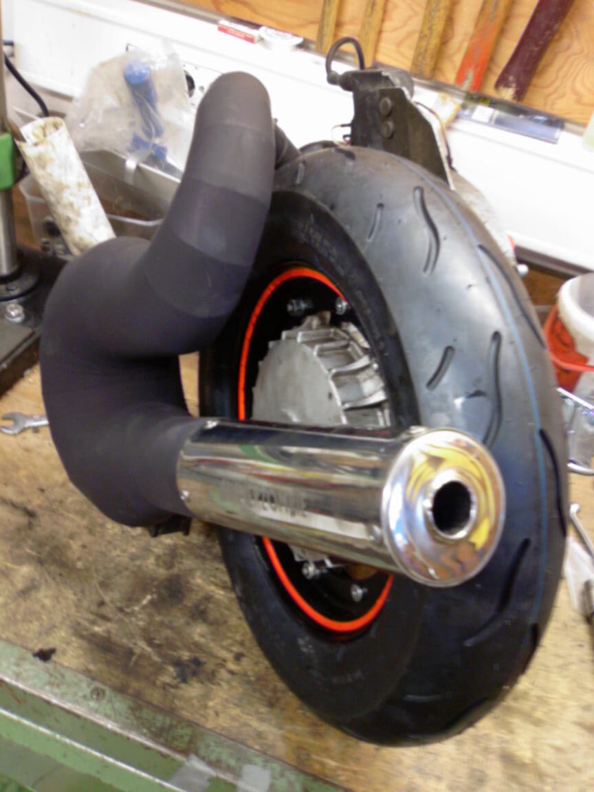

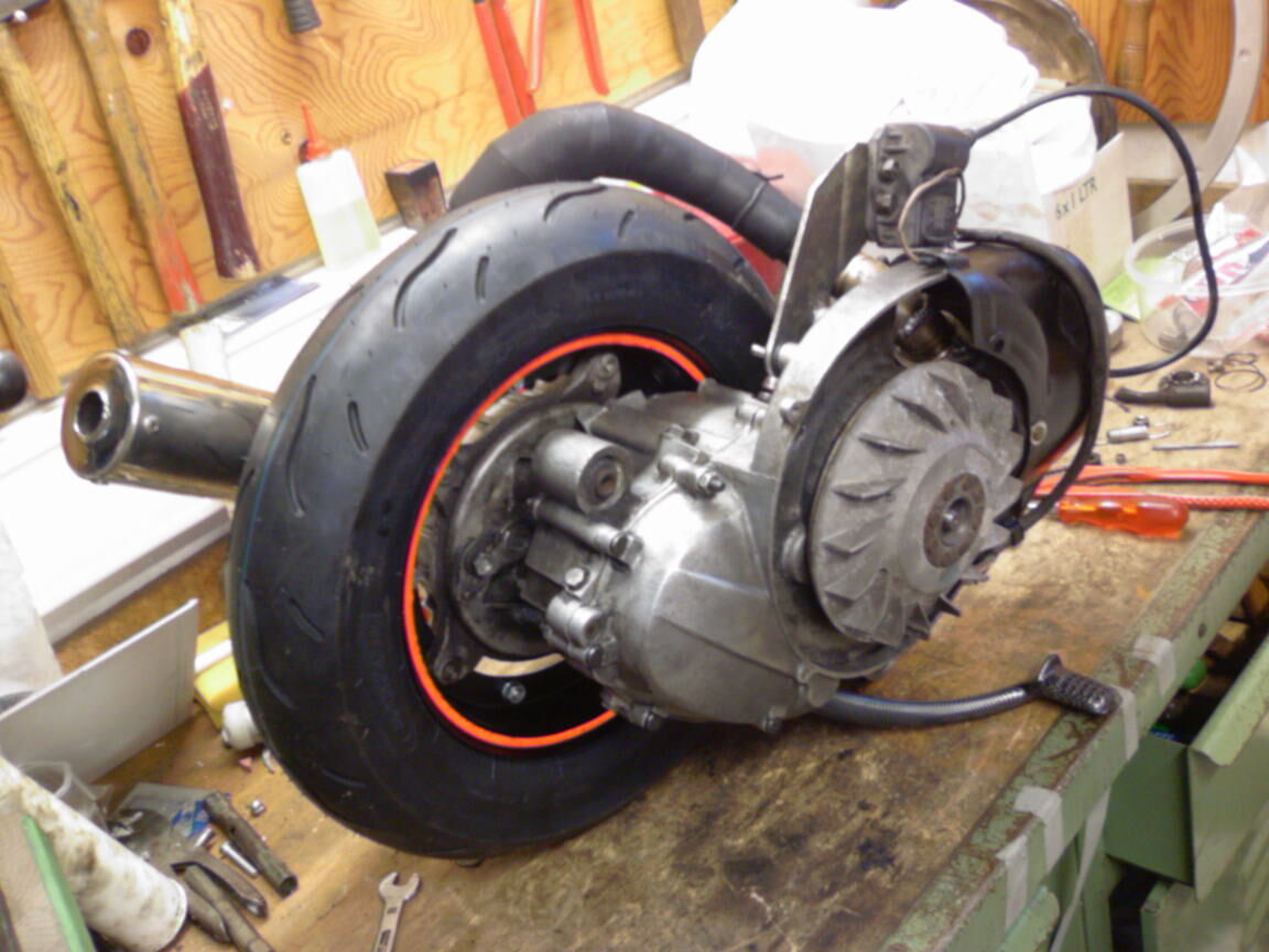

    • February 5, 2011 at 19:10
    • #158
    :whistling:
    :whistling:

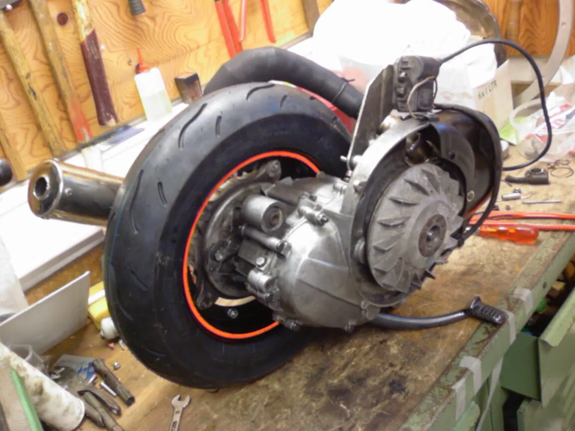

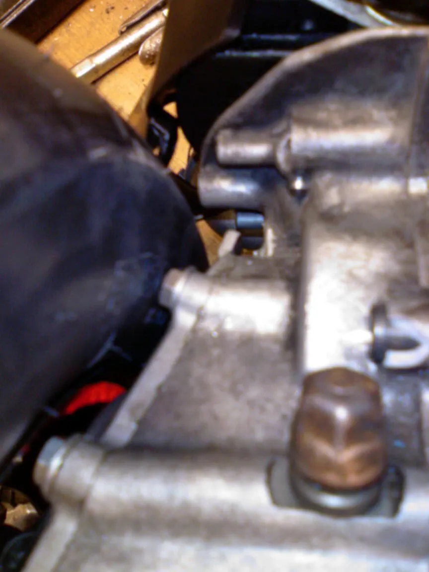

    funke vorhanden und der reifen harmoniert wunderbar mit dem auspuff. und meine augen ergötzt er sowieso! :love:
    problemchen: abstand zu den schrauben des kupplungsdeckels und vorne zur traverse beträgt nur ~o,5 cm!
    morgen bastel ich mir ne befestigungsmöglichkeit , montag kommt öl rein und spätestens dienstag liegt hoffentlich die heute bestellte kerze und fehlende motorgehäuseschraube vor meiner haustüre...

    • February 5, 2011 at 19:18
    • #159
    Du weißt aber schon, dass sich der Reifen noch etwas setzt? Er wird noch breiter. 5 mm bestimmt...mir wär das so zu heikel....da gspannstes ja nedmal wenns dir die Reifenflanke aufscheuerst.
    Distanzier des Radl doch bissl aus?
    Gruß Mo

    • February 5, 2011 at 19:36
    • #160
    ausdistanzieren mit unterlegscheiben zwischen felge und trommel ? schon sehr eng das alles :whistling:
    edith meint am vernünftigsten sei doch sicherlich ne art ring der dazwischengesteckt wird und einmal um/an die/der felge läuft.
