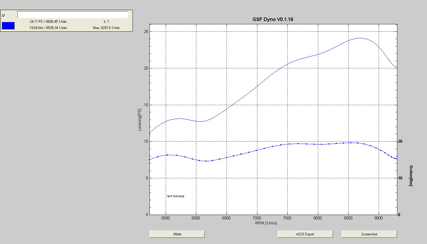

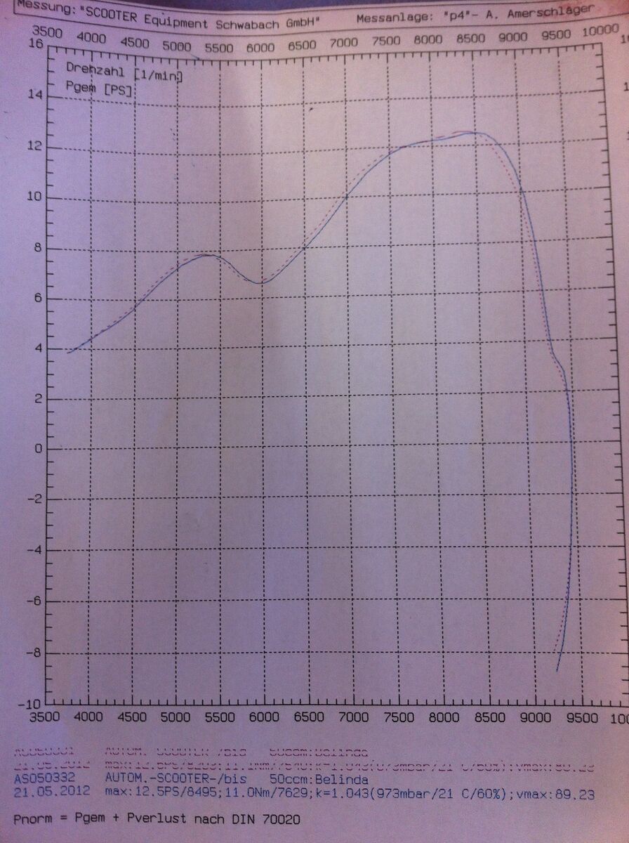

    Es ist geschafft!!!
    Dank Neuem Getriebe mit Runnerwelle kein Gangspringen mehr. Dazu ist der Block dank einiger Übergrößen O-Ringe endlich mal dicht. Die Pinasco welle Läuft Ruhig und der Gangschluß ist Wirklich gut. Heute einen Tank Geleert...
    Ergebnis:
    6,2Liter Verbrauch auf 100km V/max Sitzend auf der Geraden laut GPS 113,4 Km/h
    Habe auch Messungen für den Dyno gemacht die Glaub ich aber nicht so ganz?!? Morgen Fahr ich aber auf die Rolle wenn das Wetter Passt.

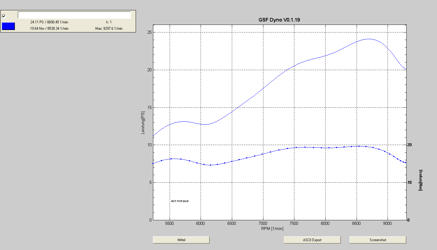

    Hier mal die Kurve kann mir jemand Helfen den Dyno einzustellen?

    wurde schon öfter gesagt das die werte wohl nicht als wahr angenommen werden können, die leistungsentfaltung aber wohl recht zuverlässig aufgezeichnet wird. sieht richtig gut fahrbar aus das ganze :thumbup:8o

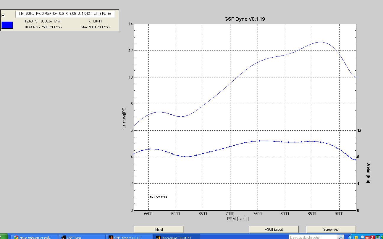

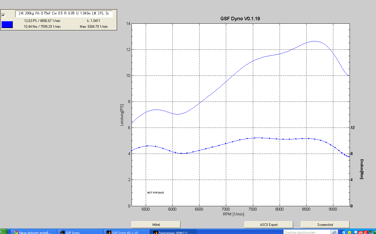

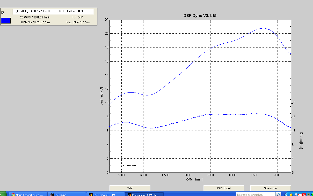

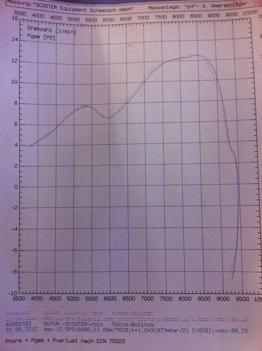

    Jetzt mal die Kurven
    Habe allerdings ein Paar Fragen dazu am Protokoll vom P4 steht bei k-1,043 beim Dyno steht k für Reifenumfang. Wenn ich im Dyno den Umfang vom P4 eintrage stimmen die Kurven Fast überein. Allerdings schlägt der GSF Dyno bei einem 3.0er Reifen 1.285 als Umfang vor Nachgemessen habe ich 1,289 das ändert die Kurve schon Extrem. Habe Heute beim Prüfer Angerufen und nachgefragt was es damit auf sich hat ob es ggf. einen Fehler bei der Eingabe gab? er meinte nur das er nix vom Umfang eingibt und auch nichts am Protokoll steht? Was dann k ist konnte er mir auch nicht sagen?! Dachte er hat ahnung :wacko: Kennt sich damit jemand aus? Und kann mir das mal Bitte erklären. Ich kann mir nicht erklären warum keine Leistung anliegt es sollten doch noch ein paar Pferde im Stall sein oder liege ich da Falsch? Fahren tut sich das ding echt angenehm.
    Die Erste ist vom P4 die Zweite vom Dyno mit Falschem Reifendurchmesser wie beim P4 und die Dritte mit Richtigem Reifendurchmesser.

    ohne plan von dem ganzen würde ich ebenso meinen das sich ne kurve schon verändern wird wenn ein kleinerer radduchmesser eingespeichert ist, aber ein größerer montiert ist. schon allein weil die Endgeschwindigkeit ne andre ist ( umdrehungen (also auch vortrieb) werden mit zu kleinem faktor verrechnet-> zu wenig leistung und Vmax).

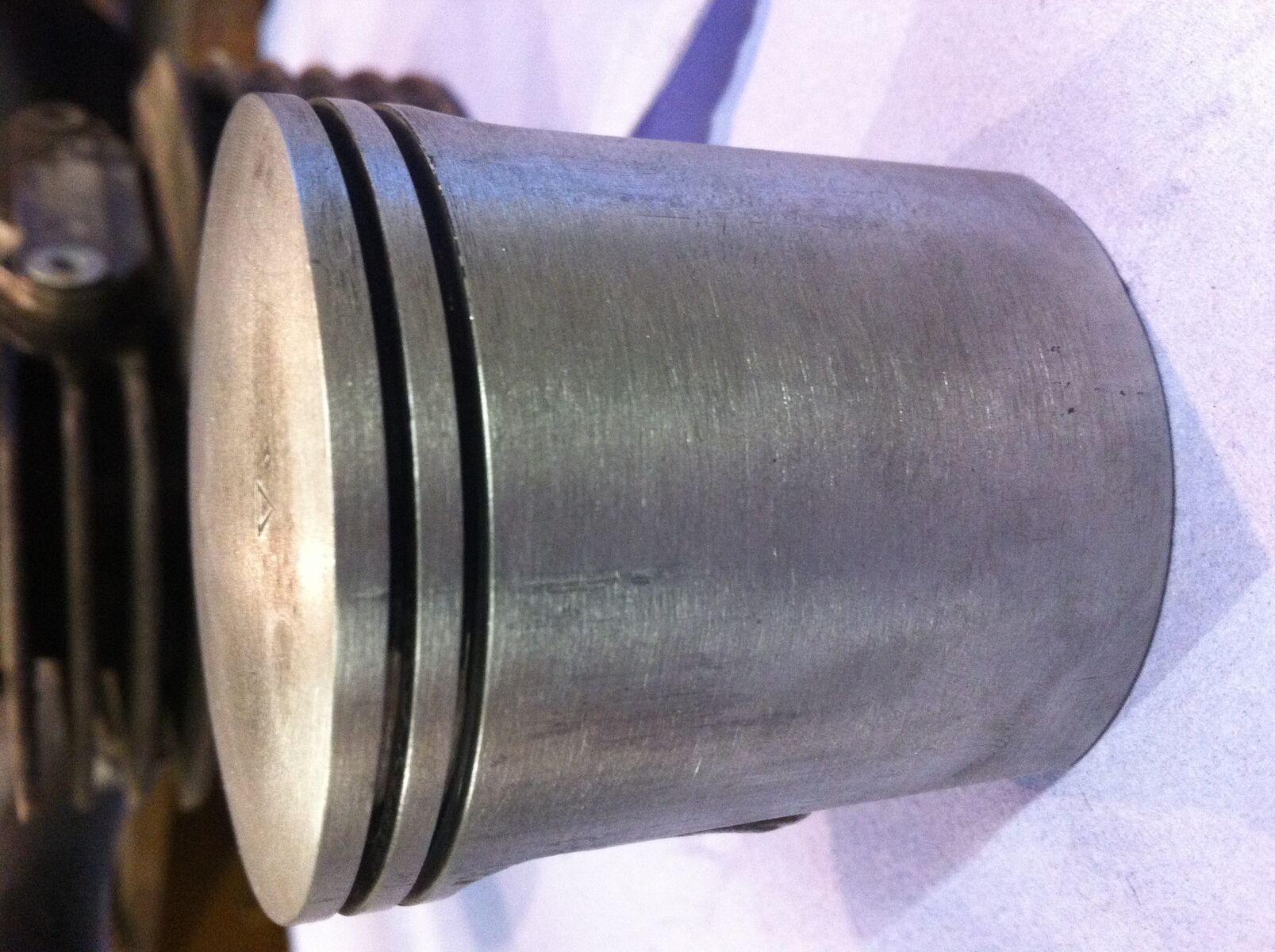

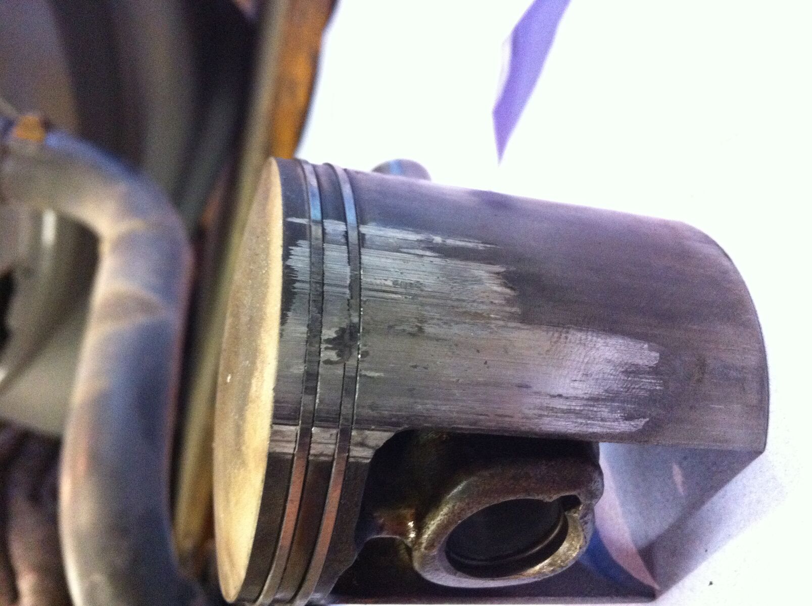

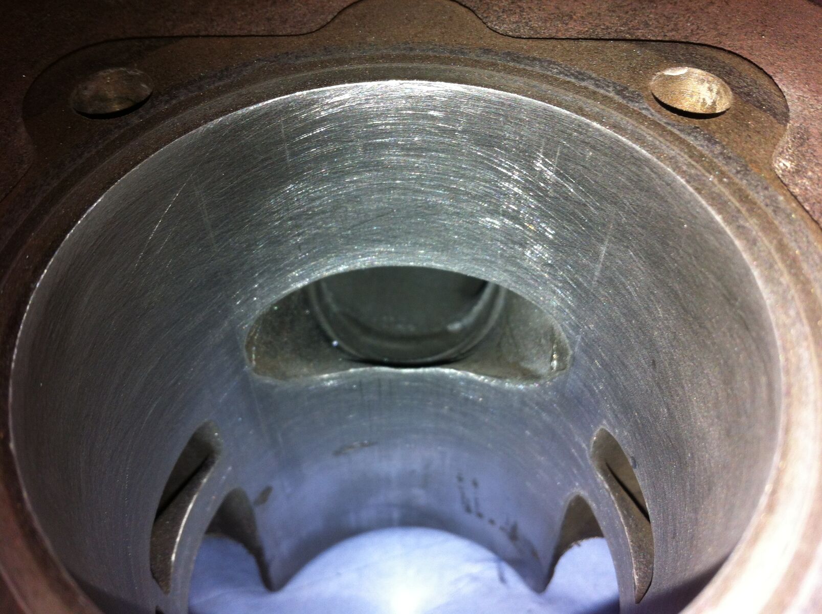

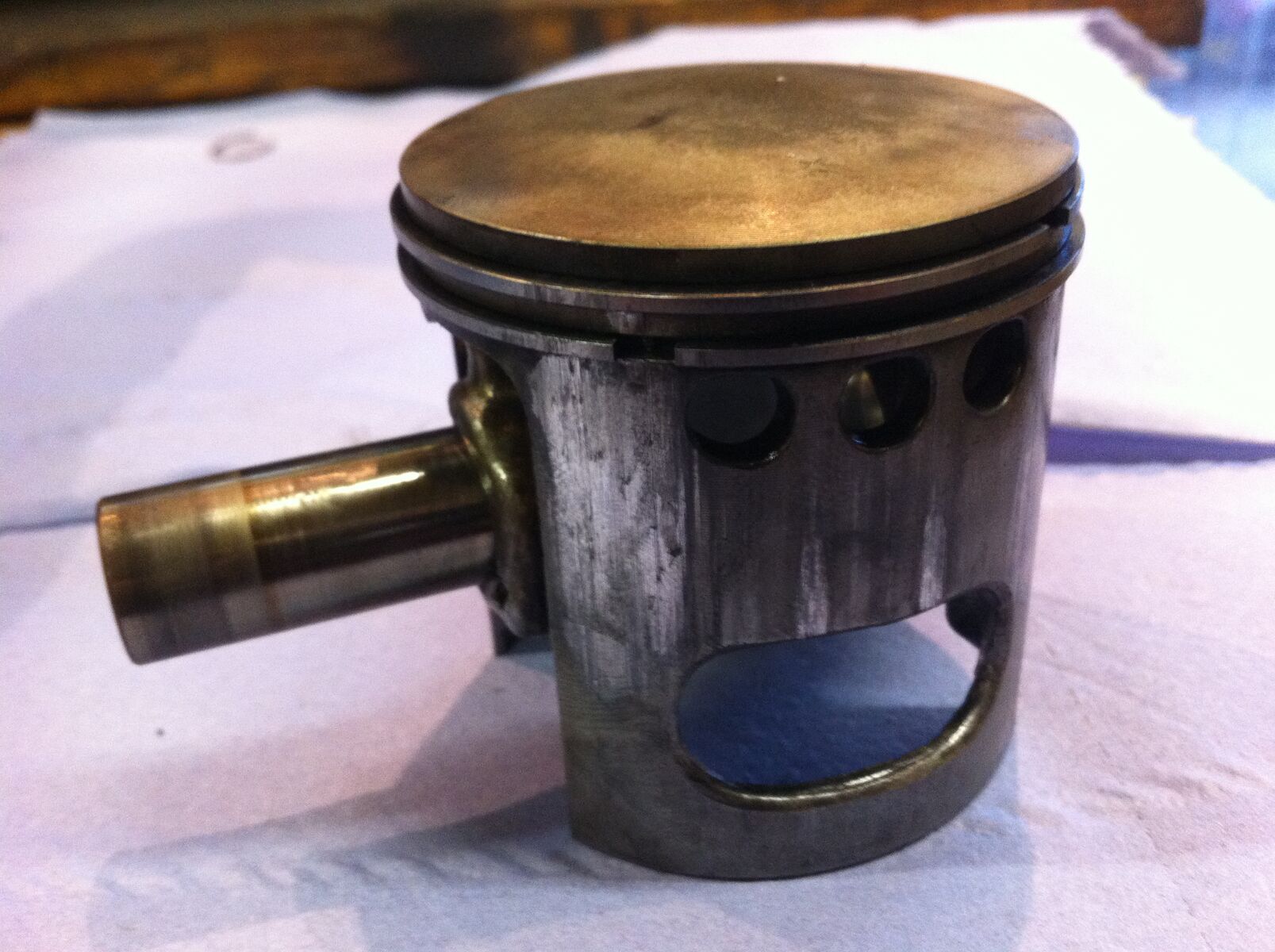

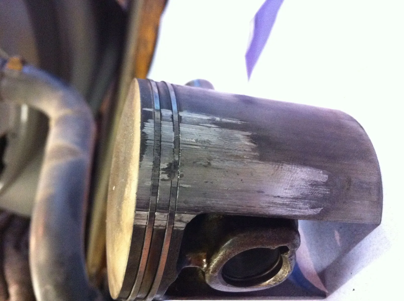

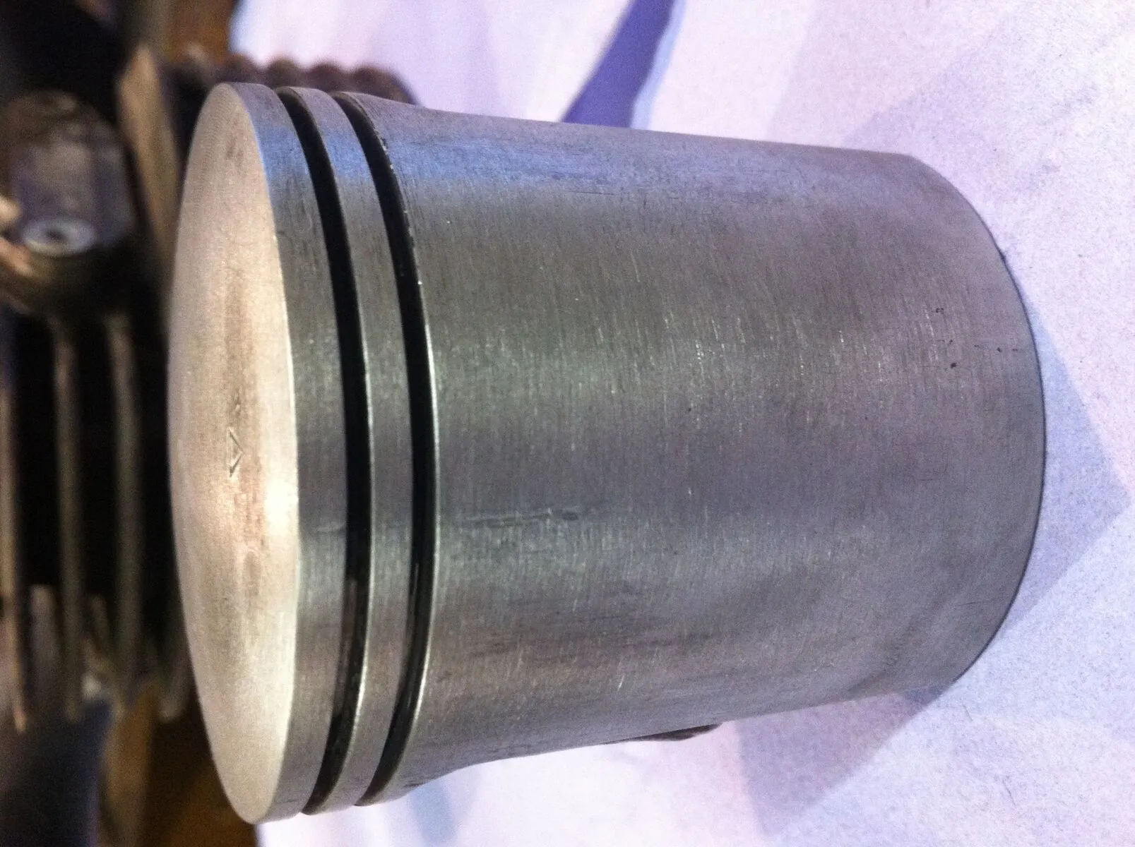

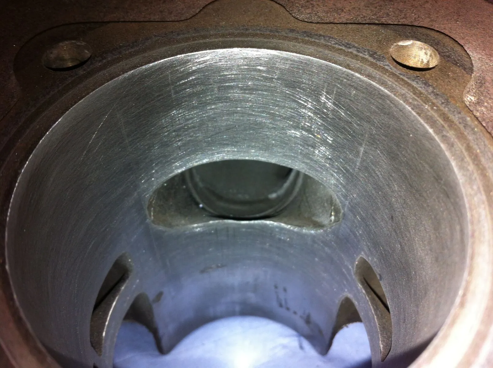

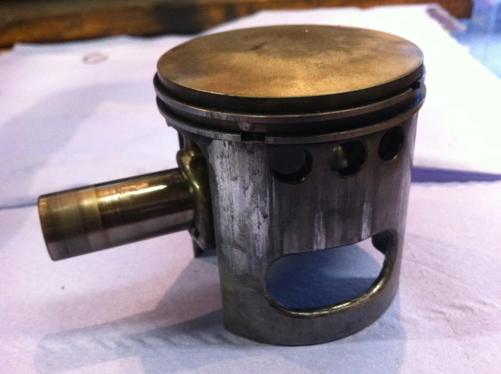

    Update: Erster Fresser bei 110km/h Gottseidank grad hinter ner Langen Kurve sonst wäre es wohl anders ausgegangen. 96er HD war wohl doch zu Sportlich hab mal ne 100er rein geschraubt. Hier die Bilder mit Neuen Ringen und viel schleifen läuft er jetzt schon wieder.

    So schön brav ne Stunde die Neuen Ringe eingefahren und dann gib ihm :thumbup:
    1-2-3 geht soweit doch der 4. will nun mit der 100er HD nicht mehr! 3. bis 100-105 grad so da kommt aber schon lang nicht mehr viel 4. rein dann läuft das ding nur noch 80 das kann doch nicht sein? Was habe ich da Verbockt? evtl. Fehler beim Bearbeiten? Hoffe ihr könnt mir Helfen?
    Alle sagen es geht nicht! Dann kam einer und hat es gemacht.
  • Ulmi
    stupidness is not a crime
    13,997
    2,792
    • June 17, 2012 at 19:46
    • #153
    welche steuerzeiten fährst du,
    bzw aktuell verbautes geraffel ?
