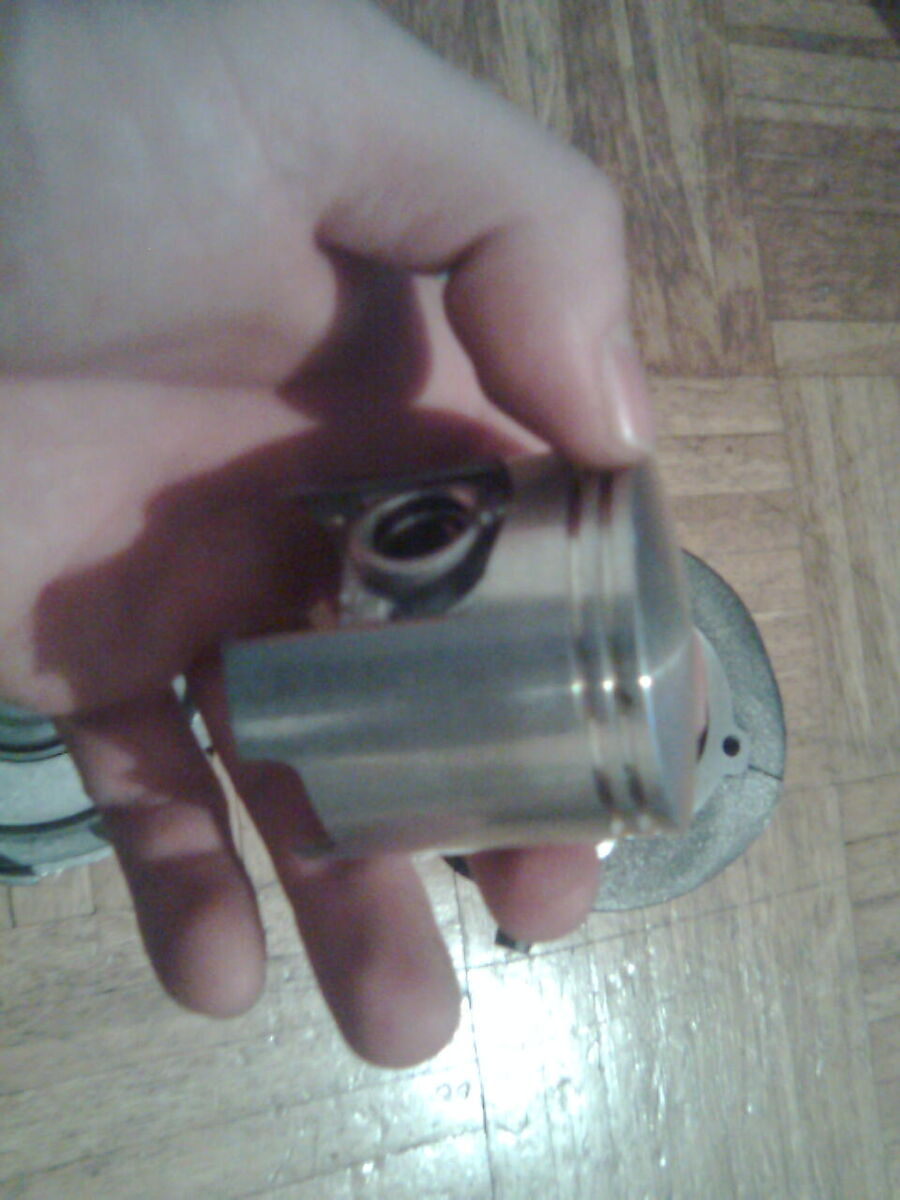

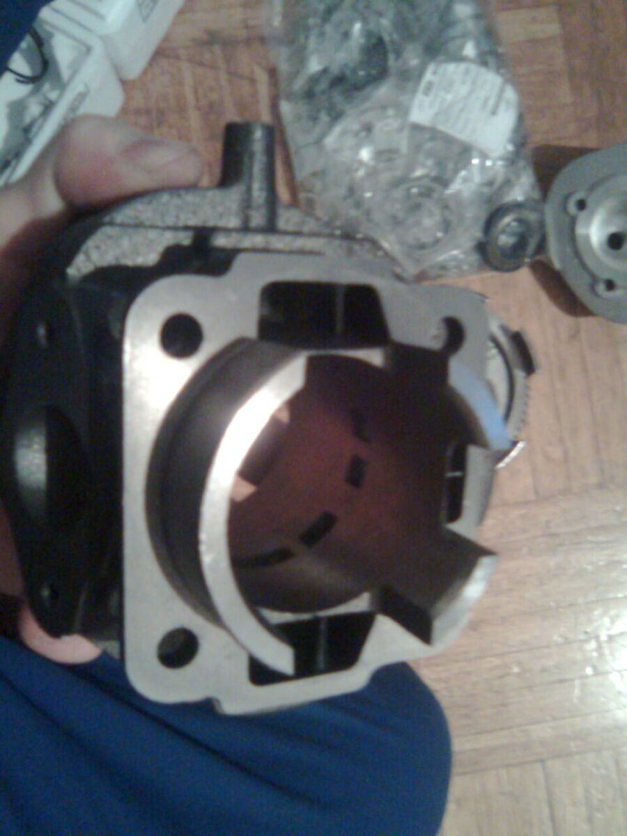

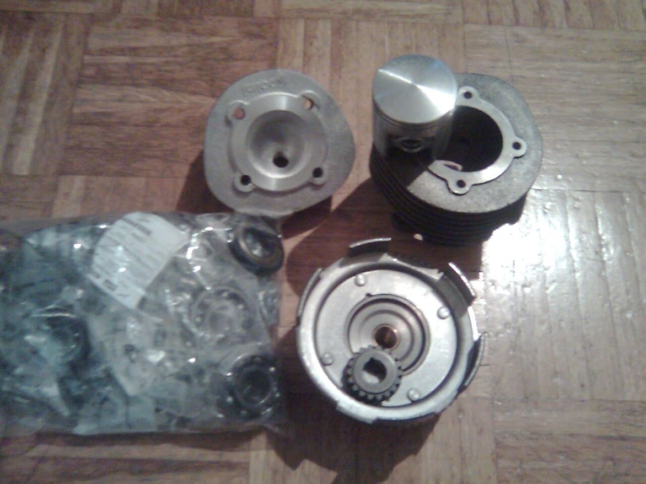

  • so leute gestern kam endlich der Weihnachtsmann (DHL) und er brachte diese komische aber sehr gut aussehende Objekte 8o
    Rennzylinder POLINI 85ccm
    3.72 Primär
    Dicht + Lagerkit

  • welches 3.72 Primär ist den das ? hab ein 3.00 Primär und das will ich gern tauschen hab ein ähnliches Setup.
    die ist von RMS eigentlich nichts besonderes die habe ich neu bei Scooter classic parts bestellt .
