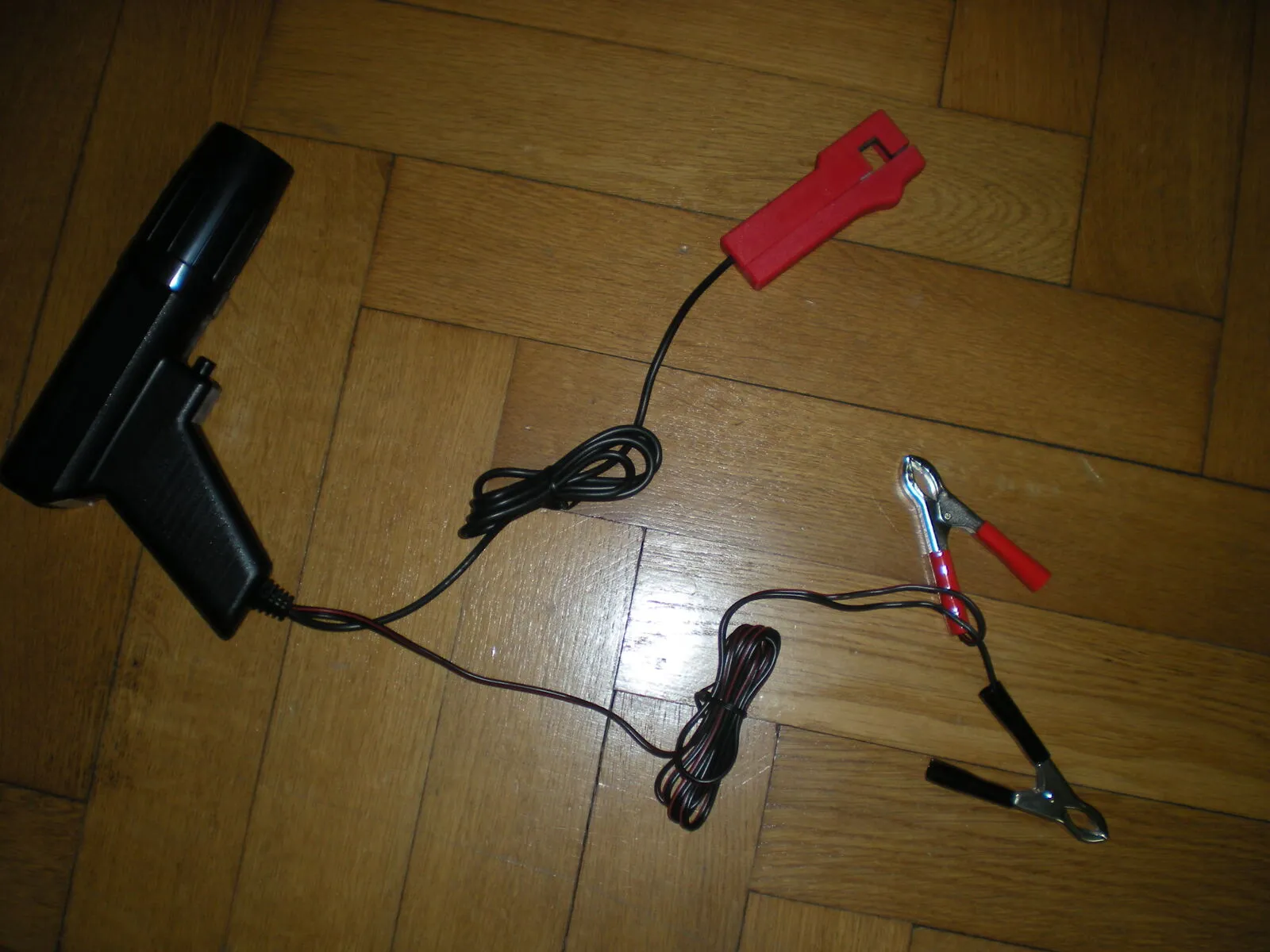

    ich habs nun endlich geschafft und hab mir eine Blitzpistole zugelegt. Vermutlich kennen einige das Modell vom ATU, welches ich jetzt hier liegen habe.
    Könnt ihr mir vielleicht beim Anschließend helfen. Das Set besteht aus der Pistole, zwei Klemmen (rot und schwarz) und einem roten Teil wo man die Zündkerze einklemmen muss.
    Muss das rote Kabel der Zündung an die rote Klemme und das Schwarze an die schwarze Klemme?
    Bitte kurz um Hilfe :)

    • May 10, 2011 at 11:20
    • #351
    Hi
    ich habe zwar nicht die Blitzpistole von ATU aber du musst die schwarze und rote Klemme an eine Autobatterie oder an ein Batterieaufladegerät anschließen und die rote Klemme an die Zündkerze.
    mfg basjoe

    • May 10, 2011 at 11:28
    • #352
    ach soooooo okay. danke
    Das bedeutet die Pistole bekommt ihren Saft von der Autobatterie. Dann schmeiß ich den Motor an und klemm davor dieses rote Teil auf die reingeschraubte Zündkerze.
    Jedes Mal wenn dann ein Funke zustande kommen würde, gibt es einen Lichtblitz. Dieser muss genau die Markierung am Gehäuse gerichtet werden, so dass man immer sehen kann ob die OT- Markierung am Lüra mit der Markierung am Gehäuse überein stimmt.
    Richtig ?!

    • May 10, 2011 at 11:32
    • #353
    Soweit die Theorie ja, bei der roten Klemme ist darauf zu achten dass der Pfeil Richtung Zündkerze zeigt (wenn ein Pfeil drauf ist)
    • #354
    Richtig, vorrausgesetzt du hast am gehäuse deine 17vOT markierung gesetzt. wobei ich das andersherum mache und am lüra die markierung setze.

    • May 10, 2011 at 12:23
    • #355
    Hallo Arni,
    klingt kompliziert. Es reicht völlig, die Stromversorgung herzustellen und das rote Teil am Zündkabel einzuhängen, Motor anschmeißen und loszublitzen. Da braucht man nichts abbauen oder so.
    Gruß, Klaus

    • May 10, 2011 at 12:55
    • #356
    Hört sich gut an....bie eine 75ccm DR ist es allerdings 19 vor OT. Ich werde berichten wie mein erstes Abblitzen gelaufen ist :D
