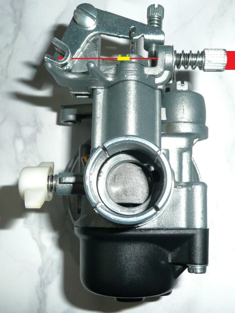

    Nur mal so ne Spinnerei. Wie wäre es den, wenn man den Vergaser einfach gasmäßig bisschen begrenzt?
    Dann hätte man den guten Abzug von unten raus und obenraus würde er sich nicht sinnlos totleiern.
    Ich weiß, dass das etwas dämlich klingt, aber wie würde sowas denn funktionieren?

    jupp, das geht. hatte ich auch mal so, wobei der schraubnippel auf dem zug nem nicht sooo dummen rennleiter schon auffallen könnt. ich hab mir damals einfach nen kleinen anschlag ans gasrohr im lenker grfriemelt und dann hald auch 55 kmh eingestellt. lief aber bergab immernoch 80

    Einen Anschlag am Gasrohr ist sicher die einfachste Möglichkeit! Und ich denke nicht, dass sich ein Polizist die Mühe macht den Lenker auseinanderzunehmen. Hat das den Anzug von deiner Vespa sehr verändert? Zum Glück gibts hier nicht so viele Berge :D Nein, ich fahre ja bewusst 'nur' 50, hauptsächlich geht es mir darum, wenn ich von der Schule rausgewunken werde und meine Vespa auf so einen Mobilen-Prüfstand muss sollte eben nicht mehr als max. 55kmh bei rauskommen ;)
