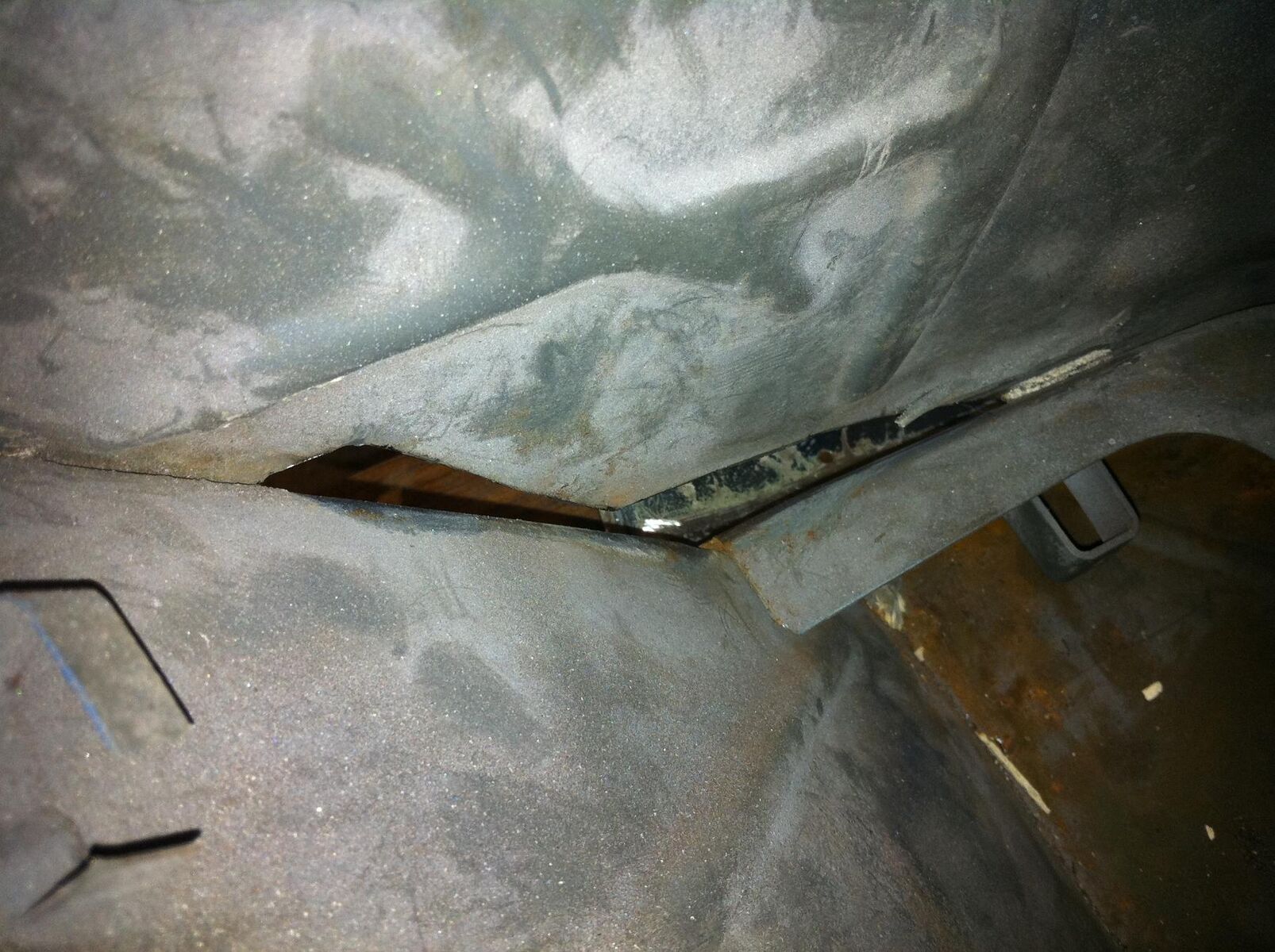

    gestern hat das erste Cleaning Battle angefangen.
    Es treten an:
    Paul AKA Stoxnet - Maschinenbauer und Modellbauer - grauschwarz
    VS.
    Martin AKA Maddin woa krass alter - Dachrinnenspengler und Cleanstyler - lila
    Das Objekt: eine PX200 alt in Restaurationswürdigem Zustand
    Die Disziplin: Blinkeröffnungen verschließen - Backen verbreitern - Backen cleanen

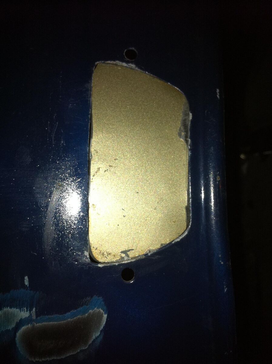

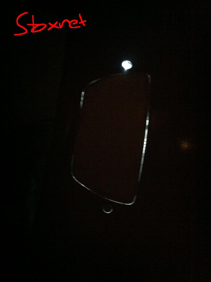

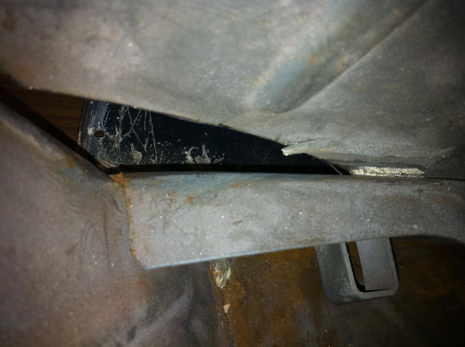

    Tag 1 22.11.10: Anfertigen von Blechen für Blinkeröffnungen am Beinschild
    Bereich: Stoxnet links - Maddin woa krass alter rechts
    Ausgangsmaterial: alte Seitenklappe einer PKS
    Hilfsmittel: Blechschere links und rechts - Schleifer - Reisnadel
    Prüfung: mittels LED Stablampe - Sichttest
    Im Anhang die Bilder....
    ich berichte weiter wenn es ums einschweißen geht
    baba

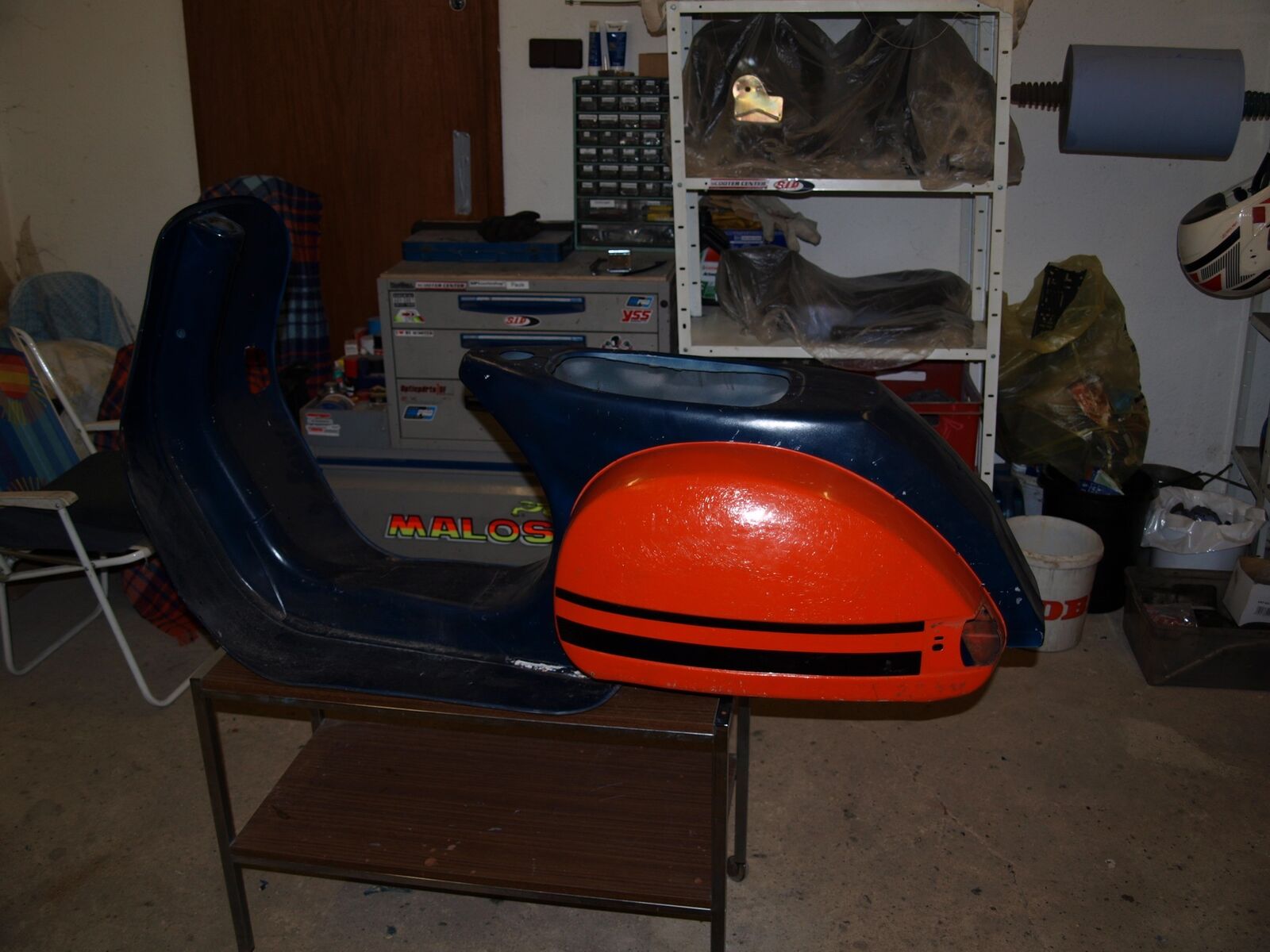

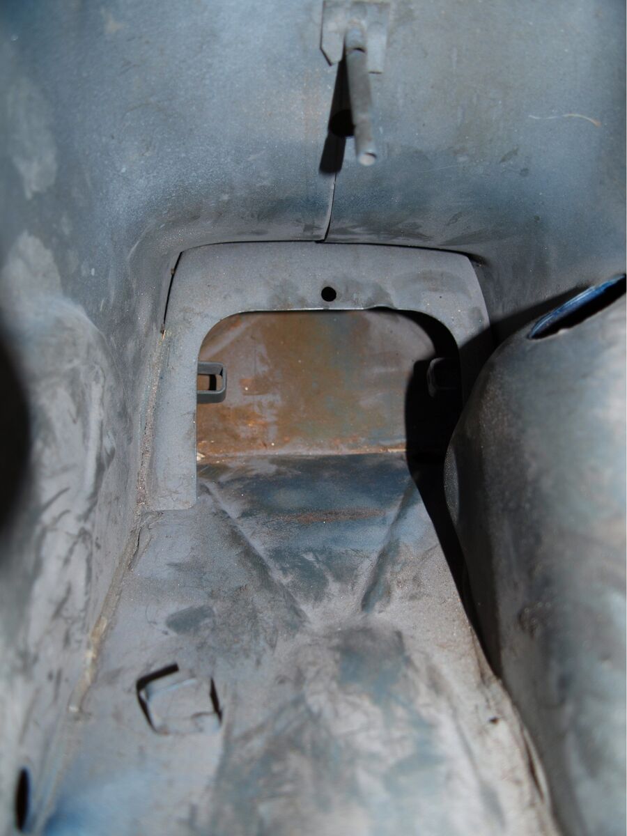

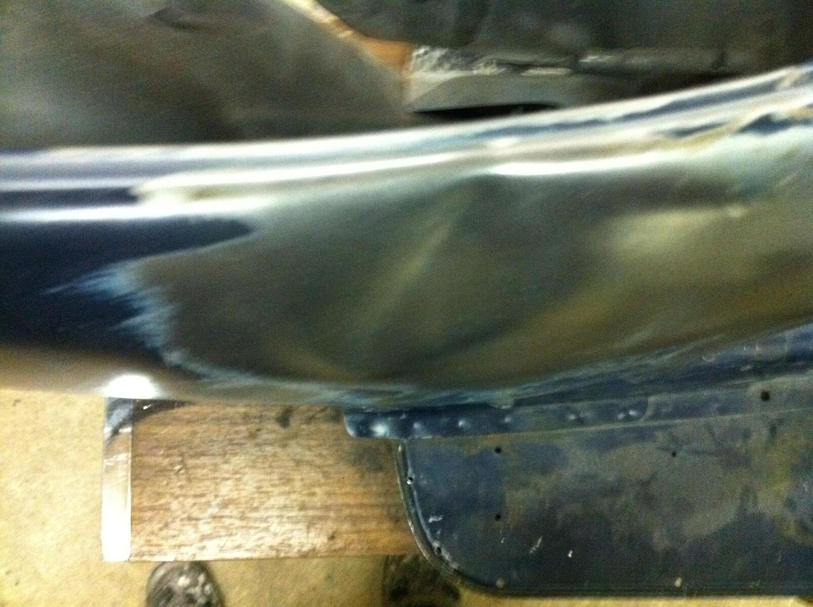

    ich hab jetzt zwar die Teilnehmer vorgestellt - aber die Basis nur angerissen
    deshalb hier noch die nötigen Informationen zum Roller selbst:
    Die Basis wie schon gesagt eine PX200 alt - Backenverschluss aussen
    in Teilen geholt - leider war nur ein 80er Motor bei :(

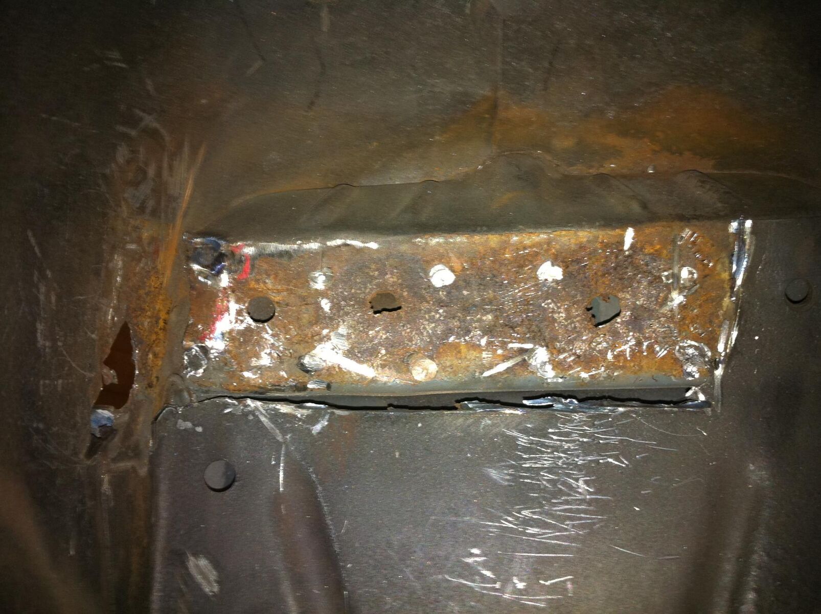

    Rahmen hat drei Stellen wo der Zahn der Zeit anständig genagt hat
    Bilder sagen hier aber mehr als mein gelaber:
    DIE BASIS:
    PS die weissen stellen sind spachtel - darunter ein Loch eine eine Fette Beule...

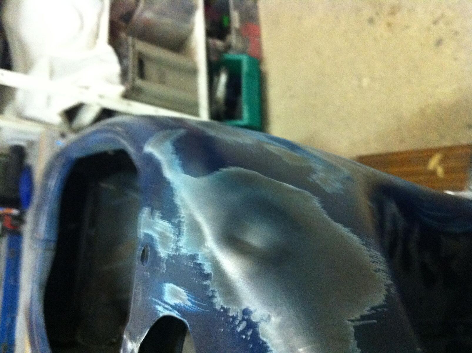

    NEGERKECKSEREI
    nachdem der Negerkecks seinen dienst verrichtet hat, konnte man schön die stellen sehen die von der spachtel vertuscht wurden

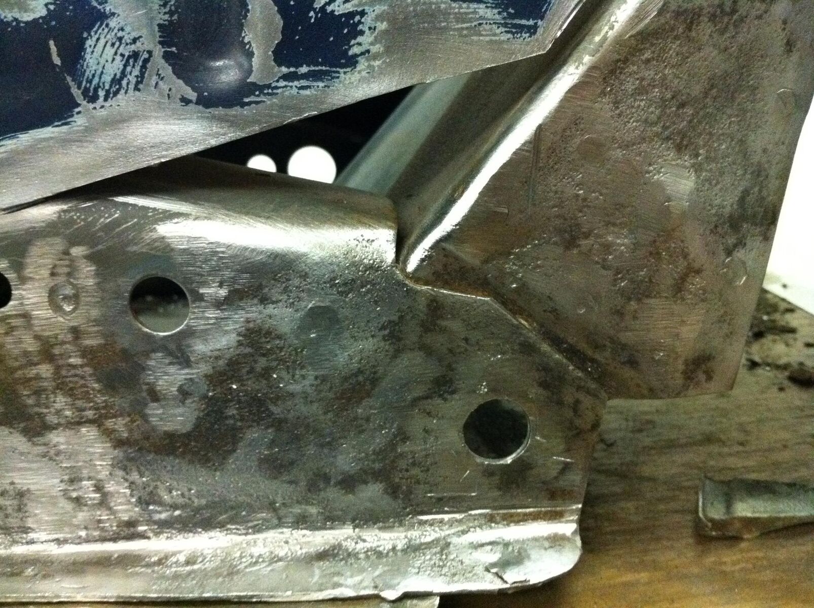

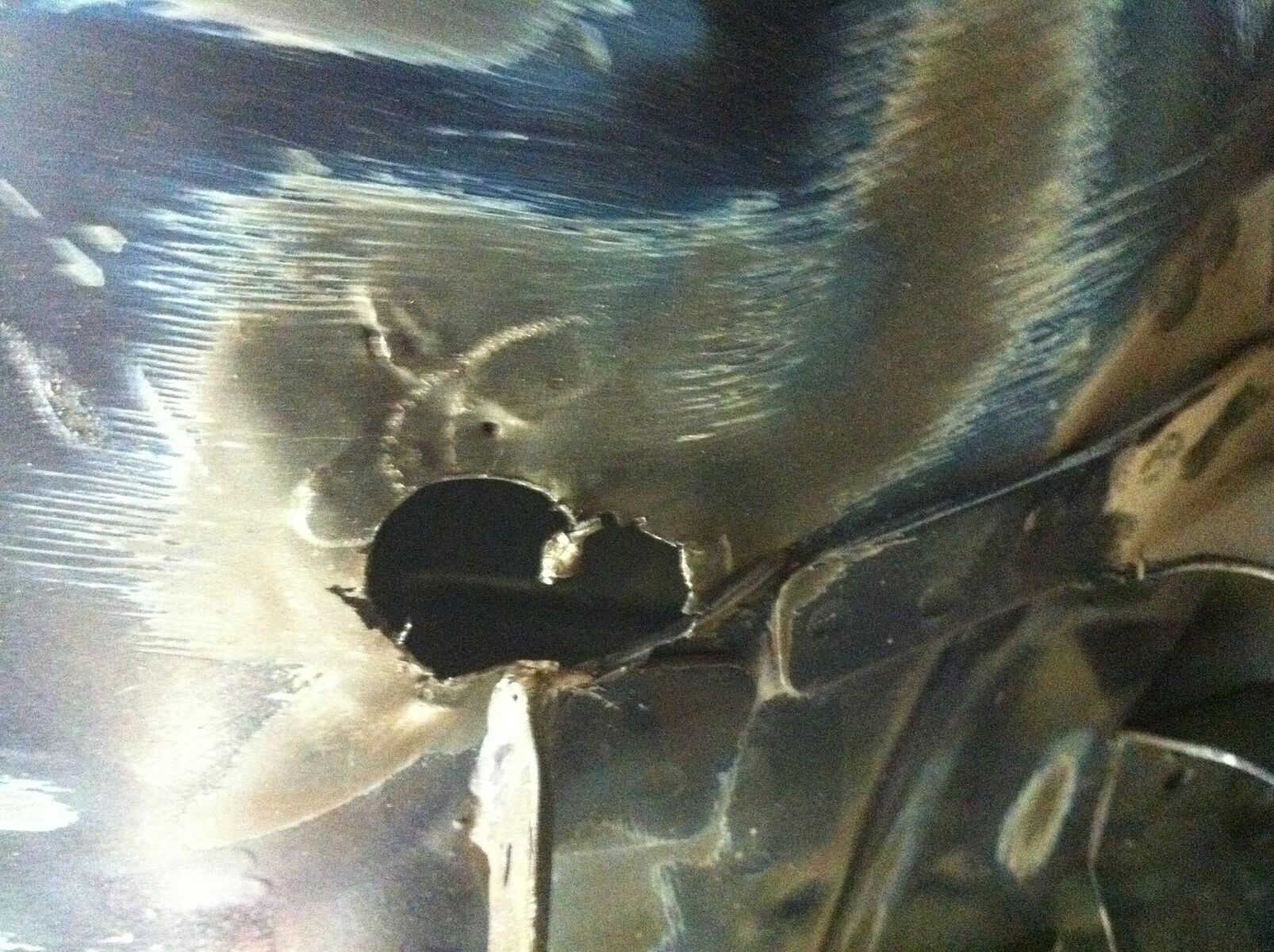

    FLEXEREI
    nachdem die Stellen gefunden waren - kam die Flex zum einsatz
