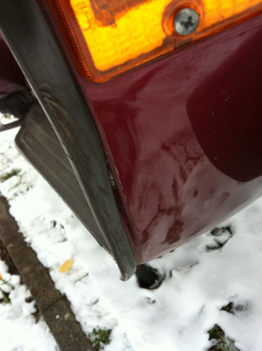

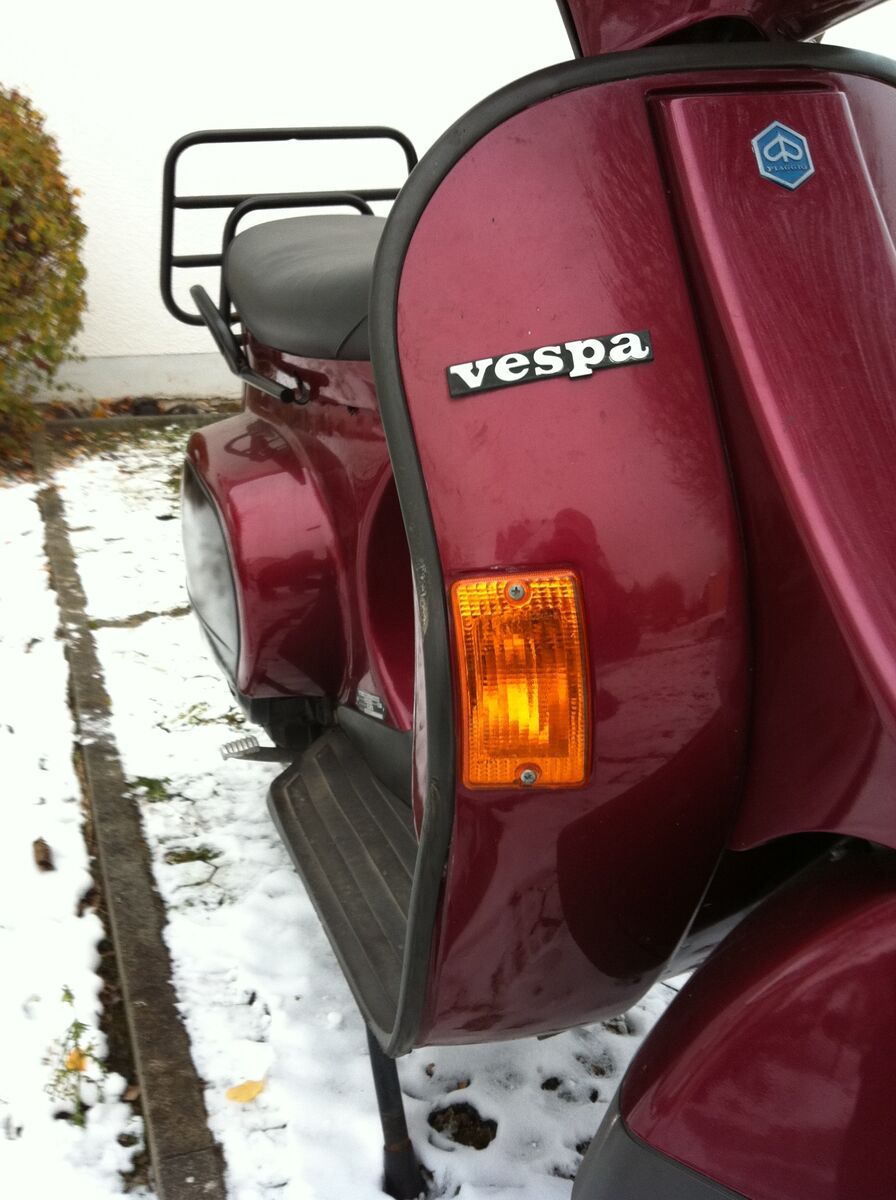

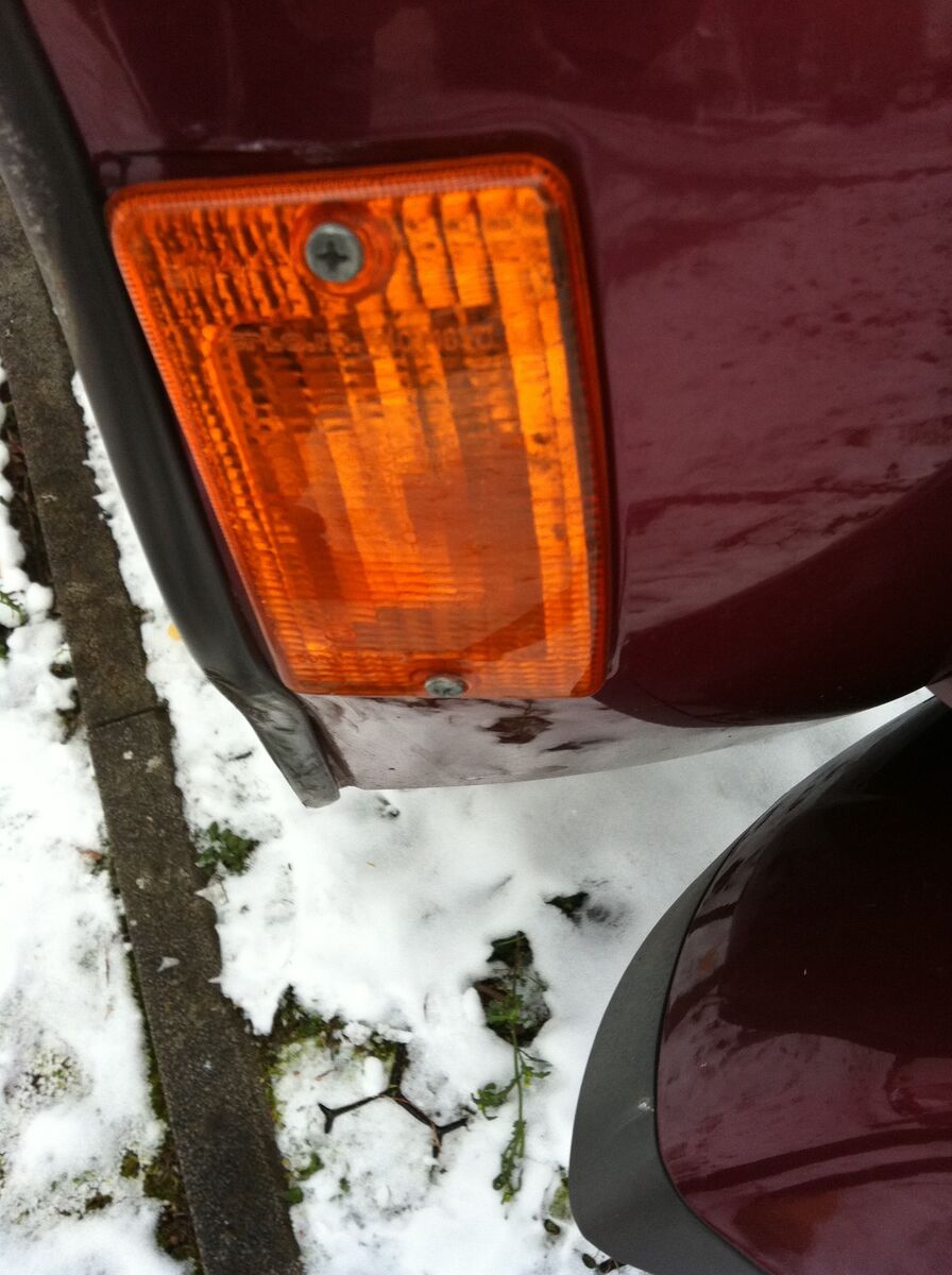

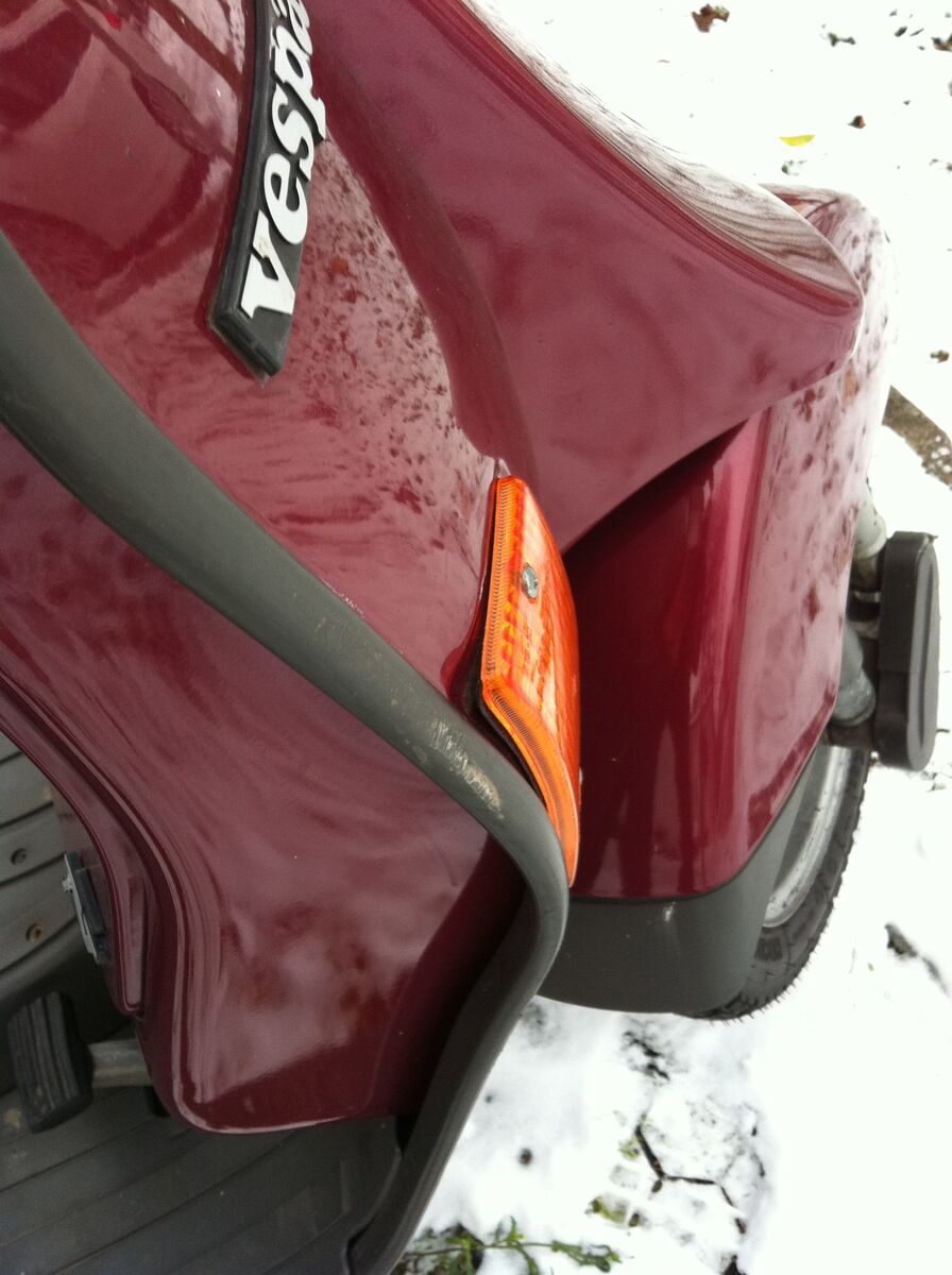

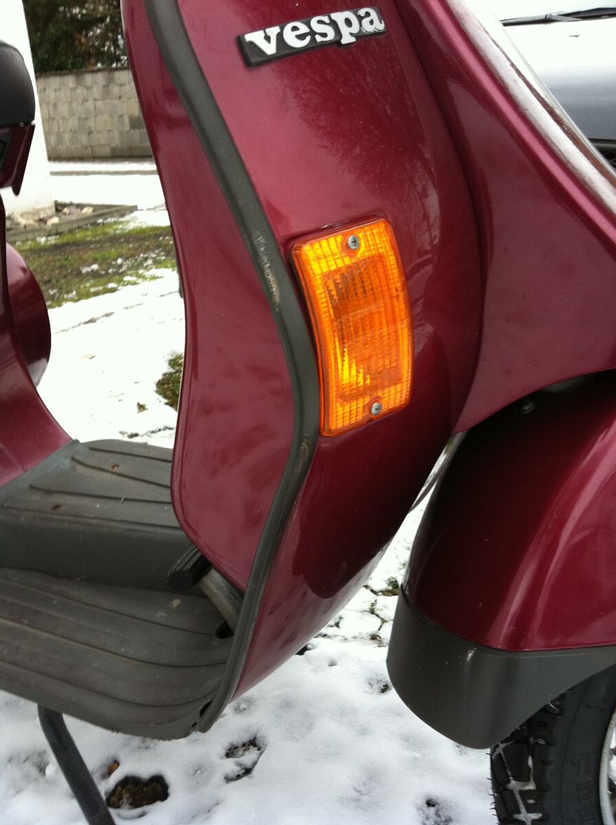

    ich war jetzt bei meinem Mechaniker. Es ist kein Totalschaden. yohman-)
    Bei Licht besehen, war es aber doch etwas mehr als ich gestern im dunklen sehen konnte, aber das seht ihr ja auf den Bildern.
    Mit meinem Unfallgegner hab ich auch noch mal geredet. Er will den Schaden ohne Versicherung regeln und ich soll ihm die Rechnung schicken.
    Mal sehen was dabei raus kommt am Ende. Bin mal optimistisch. So zwischen 200 - 400 € schätzt Andreas.
    Mir reicht es ja, wenn es so gut wie möglich wieder gerichtet wird und ich im Frühjahr wieder fahren kann. klatschen-) :-7

    • December 1, 2010 at 18:04
    sieht ja gar nichts so schlimm aus. als ich deine beschreibung hab ich eher an sowas gedacht ^^
    unfall
    ist der lack innen am beinschild gesplittert ? ist zwischen handschuhfach in beinschild an der seite ein spalt ?
    man könnte versuchen das betall ordentlich warm zu machen und dann zurückdengeln, aber wahrschinlich wird spätestens dann der lack reißen. das wird dann wieder teuer...
    ich würde trotzdem leiber über die versicherung mach, aber das musst du wissen.
  • Dackeldog
    Hardcore Eisdielenposer!
    14,991
    2,876
    Chiemgau
    Smallframe, Largeframe
    Bavariavespa
    • December 1, 2010 at 18:09
    Handschufach, Blinker und Kantenschutz demontieren. Anschließend stück für stück zurückbiegen...entweder mit nem kleinen Hammer oder anderen Hilfsmittel...das ist ja gar nichts.
    Ich als Grobmotoriker hab das auch erst vor ein paar Monaten hingekriegt.
    Wegen sowas würde ich nicht in eine Werkstatt fahren....200- 400 Euro halte ich jetzt auch für übertrieben...das Handschufach ist gleich demontiert..Blinker und Kantenschutz ebenfalls sehr fix. Ich sag mal höchstens 15 Min...dann noch ca ne halbe Stunde das Blech wieder hinbiegen und das wars schon. Anbauteile montieren geht eher noch schneller.
    Gruß Mo
