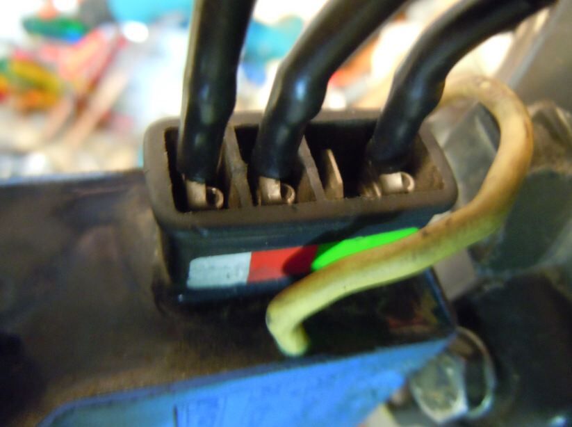

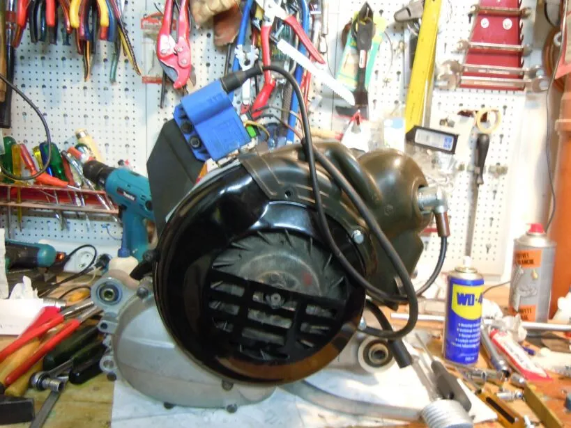

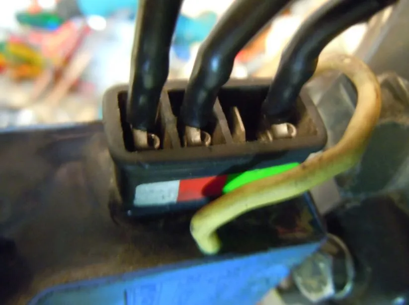

    soooo hab den Motor soweit zusammengeschraubt außer Auspuff muss noch dran ;)
    auf bild 2 sieht man ja die Anschlüsse der CDI wie muss das bei dem grünen Kabel sein? so richtig eingesteckt? oder muss das Kabel nach links?

    ..... ich schmunsel gerade, du hast 3 kabel/rot,grün,schwarz die von der zgp kommen, dieses farbmuster hast du doch augenscheinlich auch an der cdi, 1 und 1 gibt ggf. 2, leider aber auch manchmal 3

    nein das ist nur so en bisschen klebeband oder so war schon drauf die farben der felder sind auch auf den kabeln rot grün weiß
    gruß david

    Passt.

    Wenn du das Masse-Kabel meinst, das muss an die äußerste Verschraubung der Lüfterhaube, sodass es Kontakt zum Gehäuse hat.

    ich glaube er meint das grüne kabel von der ZGP das ist egal wo man es anklemmt etweder links oder rechts, geht beides !

    ups, hab nur auf das gelbe Masse im Vordergrund geachtet... :-3

    ok danke ;):)
