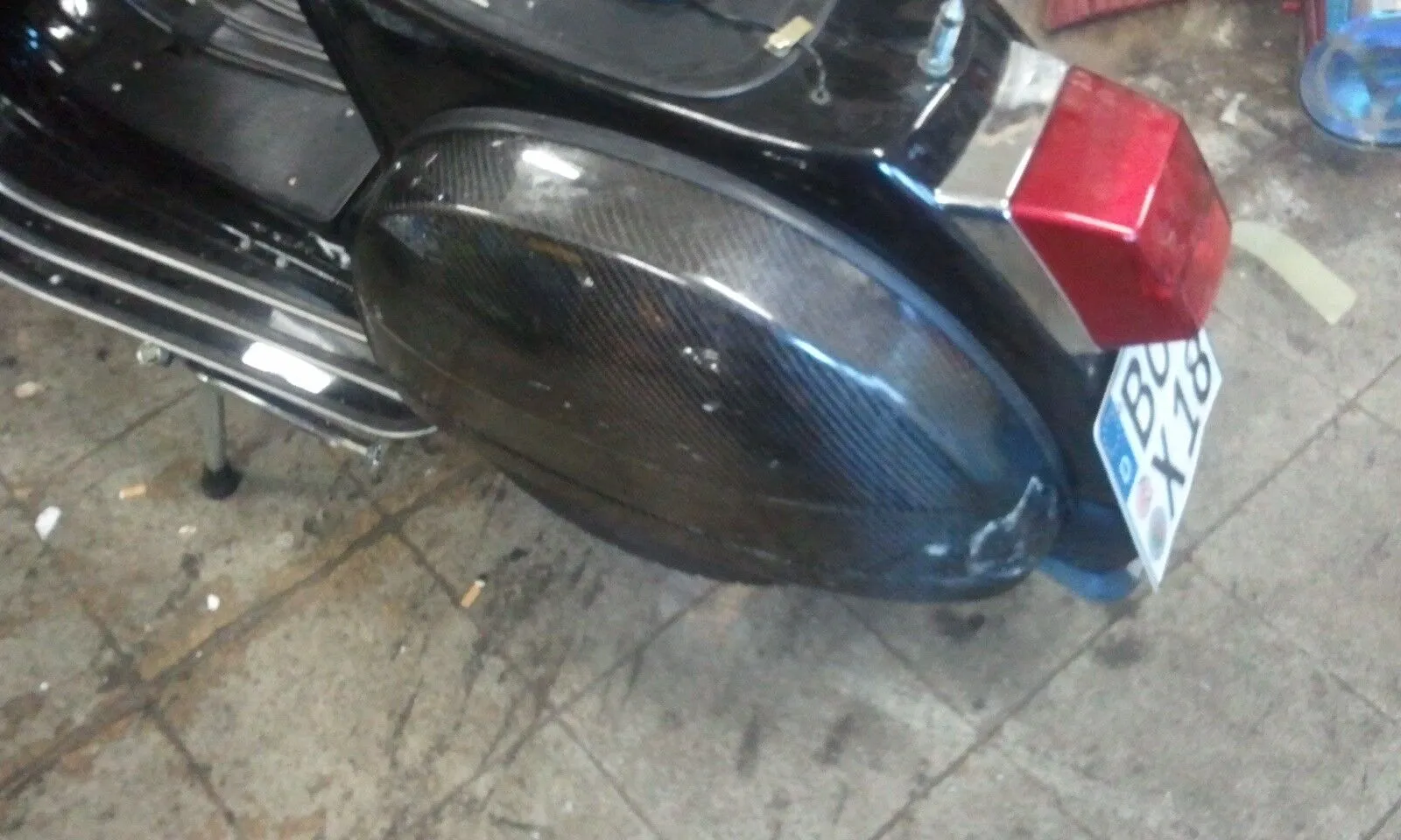

    So...mal eben fluffig ne blechbacke zerschnitten...heute abend wird
    geklebt.morgen dann bilder wenn fertig!!!
    2 Mal editiert, zuletzt von Superkoelle (January 28, 2011 at 18:10)

    Eben noch bei mir...und jetzt liegt sie da bestückt,fast fertig zum Anbau:)
    meine Bilder kommen morgen Abend.hab's heute nicht mehr geschafft,sorry.

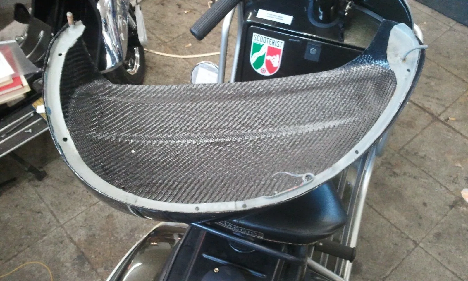

    Mittlerweile einen 177er px motor später ist auch die backe verklebt und
    liegt hier mit hübschen bärchenwäscheklammern...

    Der epoxy war nicht 100% erfolgreich...aber es hält!
    Bin sowas von zufrieden...

    • January 29, 2011 at 10:41
    • #50
    die optik ist irgendwie fragwürdig, technisch bin ich allerdings angetan :thumbup:
    auf richtigen hobel allerdings könnts schon gut kommen.

    Hatte gerade nur schwarze hier stehen fürs foto...war gerad
    an einer orangenen und sah hammer aus!
    Die Sache ist halt die, wenn man auf Sichtcarbon abfährt ist eine sehr genaue Verlegetechnik bei den Carbonmatten nötig, da sieht man jeden Verzug bzw. schiefen Bahnen und die Verlegestarategie spielt eine große Rolle.
    Das ordenlich gemacht kosten richtig Geld, wenn man die Backen lackiert und auf das Gewicht abfährt, ist die Mattenoptik wurscht.

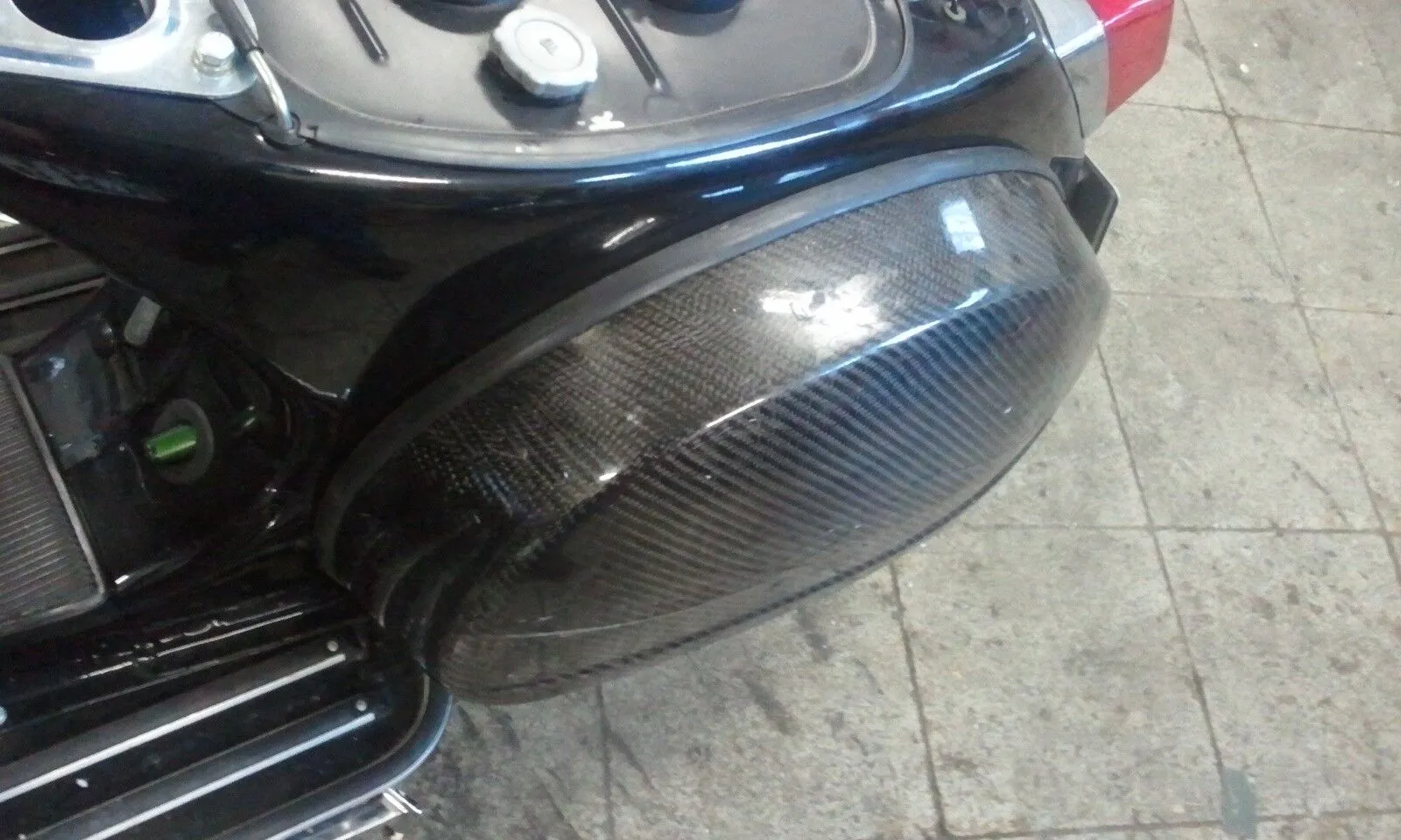

    Wie versprochen sind im Anhang noch ein paar Bilder

    Saubere Arbeit, obwohl ich immer noch nicht versteh warum du die Sicke drin lässt, das ist doch bestimmt mehr Aufwand und ich finde dass die Backen ohne Sicke besser aussehen.
    Ansonsten geile Arbeit. :+8 Weisst du schon wann bzw ob du jetzt überhaupt ne Kleinserie startest??

    da er die form wahrscheinlich von einer oribacke abgeformt hat isses mit sicke sicherlich weniger arbeit ;)
    timo: respekt, echt gute arbeit! :thumbup:
    Klugscheisser wa?? :-8 Aber ws hast du recht. :-2
    Trotzdem würd ichs ohne Sicke schöner finden. :+2
