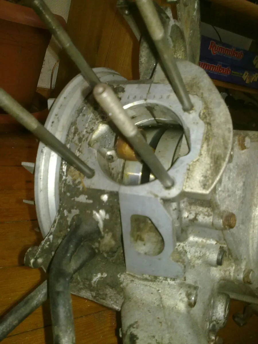

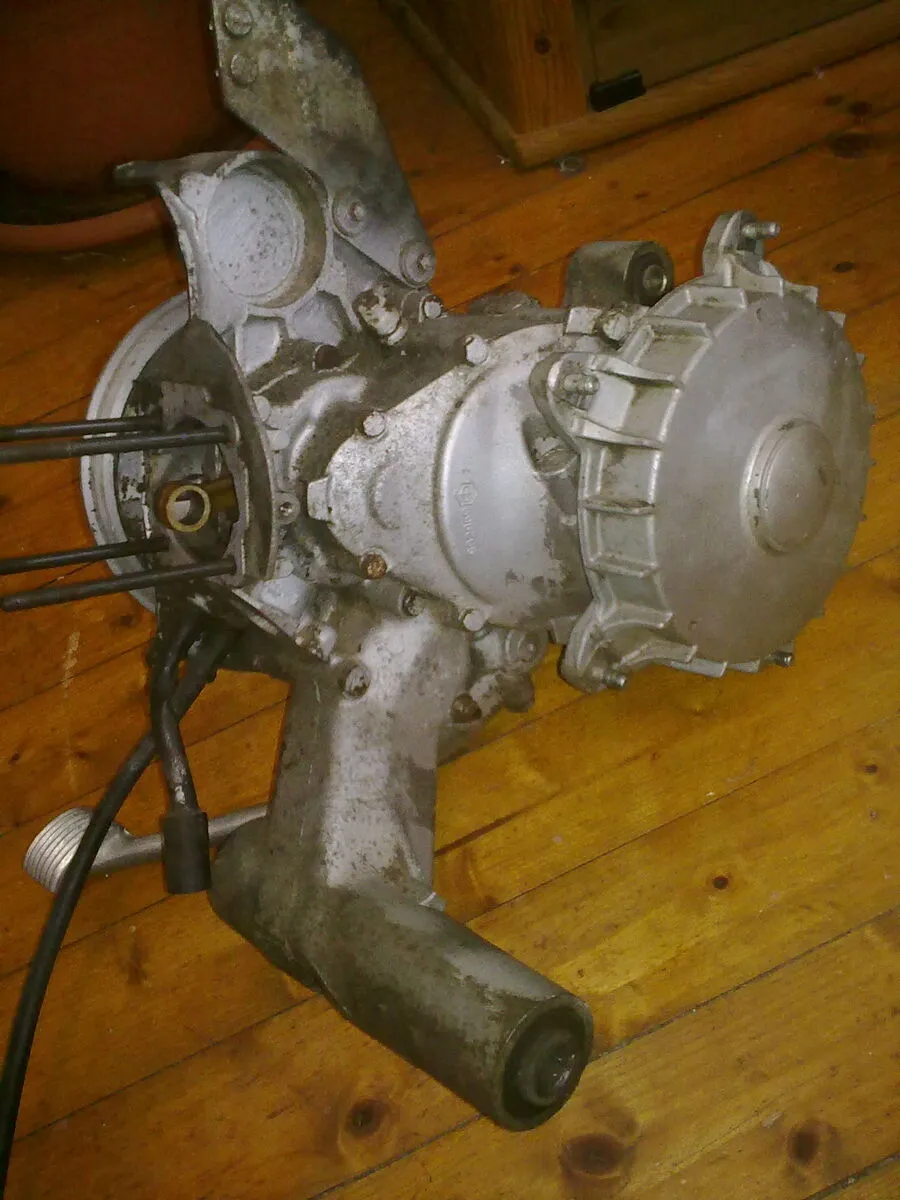

    So,
    habe günstig nen KAT Motor erstanden.
    über die unterschiede zum normalen weiss ich bescheid.
    nun gibt es für den Block ja nur entweder der 112 Malle direkt oder den 136.
    als Puff muss derweilen mein VSP herhalten. Gaser, Primär etc müssen neu. ist eh klar.
    also was ist aus den Zylindern auf dem Block so rauszuholen? wie vertragen sich die steuerzeiten des 112 auf Ori Vollwange mit nem VSP? oder doch gleich 136?
    und: ist es möglich sich aus dem Kat-Gaytriebe und dem "normalen" einen kurzen 4ten zusammenzustricken?

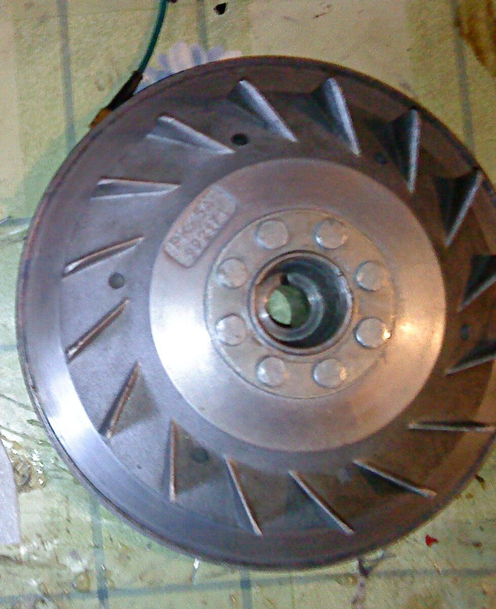

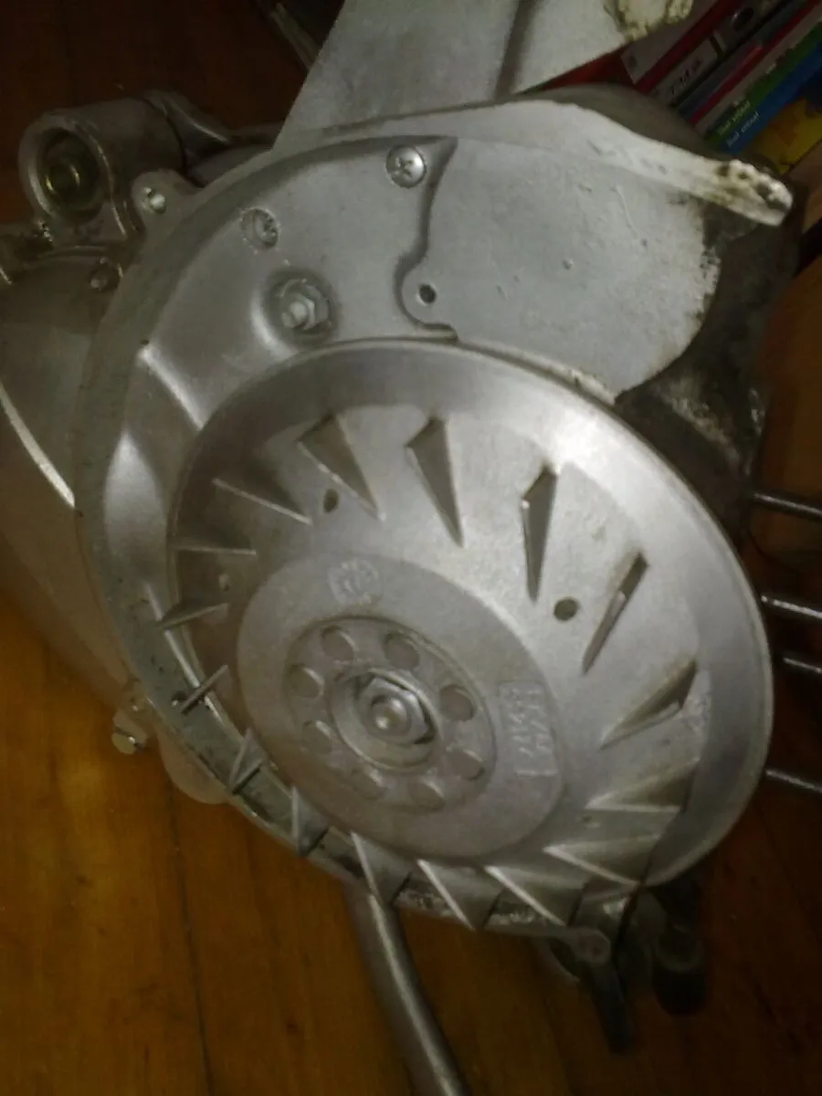

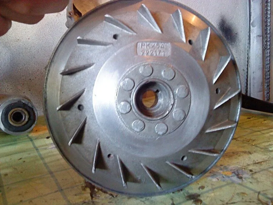

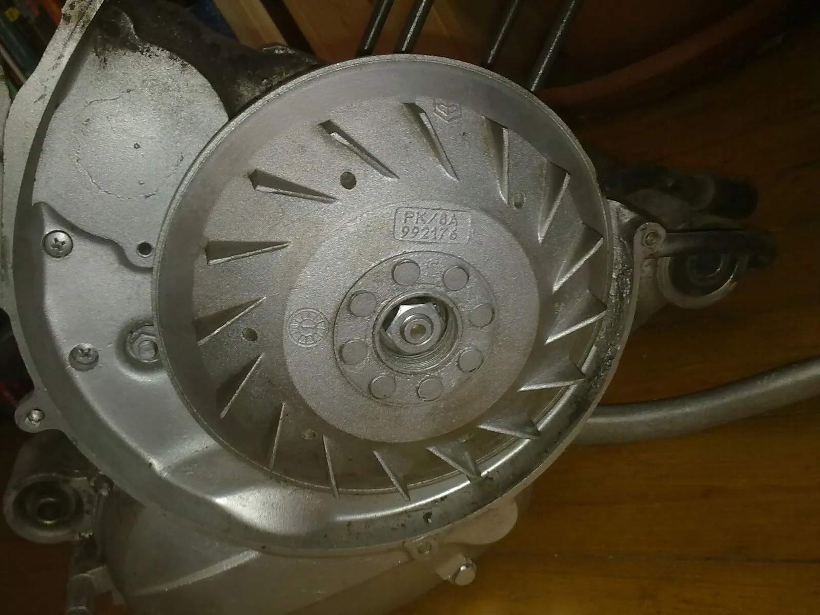

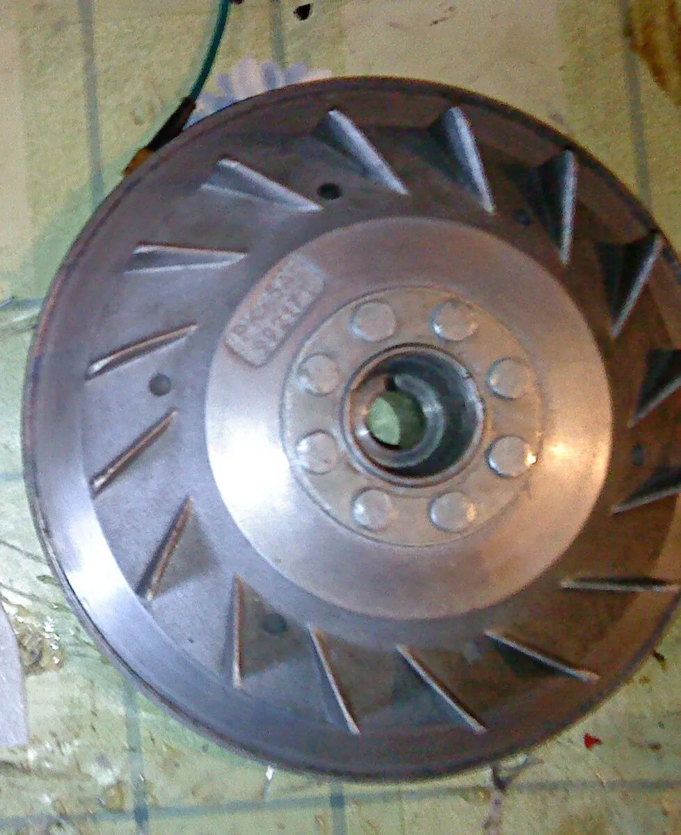

    und: Irgendein Profi hat das Lüra abgedreht. leider auch teilweise die schaufeln. siehe bilder. ist das noch brauchbar oder eher nicht?

    Hey, also die Schaufeln sind original schon so !! Das ist das typische Kat Lüra mit kleinen schaufeln, die Kühlung sollte daher nicht beinträchtigt werden(da es ja ab werk schon so ist) !!!

    Sorry dass ich mich einmische, habe auch mit KAT keine Erfahrungen, aber außen sieht das LüRa extrem nach abdrehen aus. Die Schaufeln jedoch original.

    Kühlwirkung sollte ausreichend vorhanden sein. Nimm den 136er mit Langhubwelle und 28er Gaser. Aber es macht an sich keinen Unterschied von den Gehäusen her, nur dass du eben nur die Direkten fahren kannst.

    jap, fehlt sogar ein teil vom piaggio Logo am lüfterrad.

    Dat iss orchinol. Hab auch sone Ranzreuse die mal sonen ollen KAT Motor drin hatte. Wiegt auch schön wenig das Lüra.

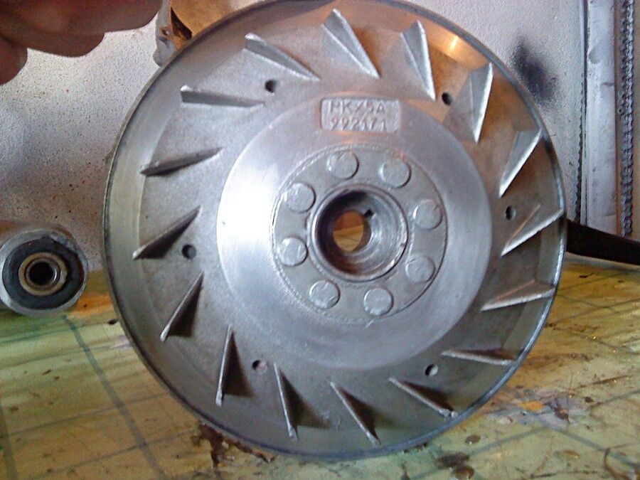

    Beim Lüra wurde von vorne defintiv nichts abgedreht !
    Ich hab mal ein Bild von meinem angehängt zum Vergleich.
    Und Dackeldog hat recht,es ist zum Vergleich mit anderen Ori Lüra`s ein wenig leichter !

    Wiegt irgendwas um 1700 oder 1800 gramm. Auf wiegen hab ich jetzt keine Lust.

    1858g :+2
    Das reicht überall hin. Wenn man bedenkt das die abgedrehten auch bei was um die 1500g landen :D
