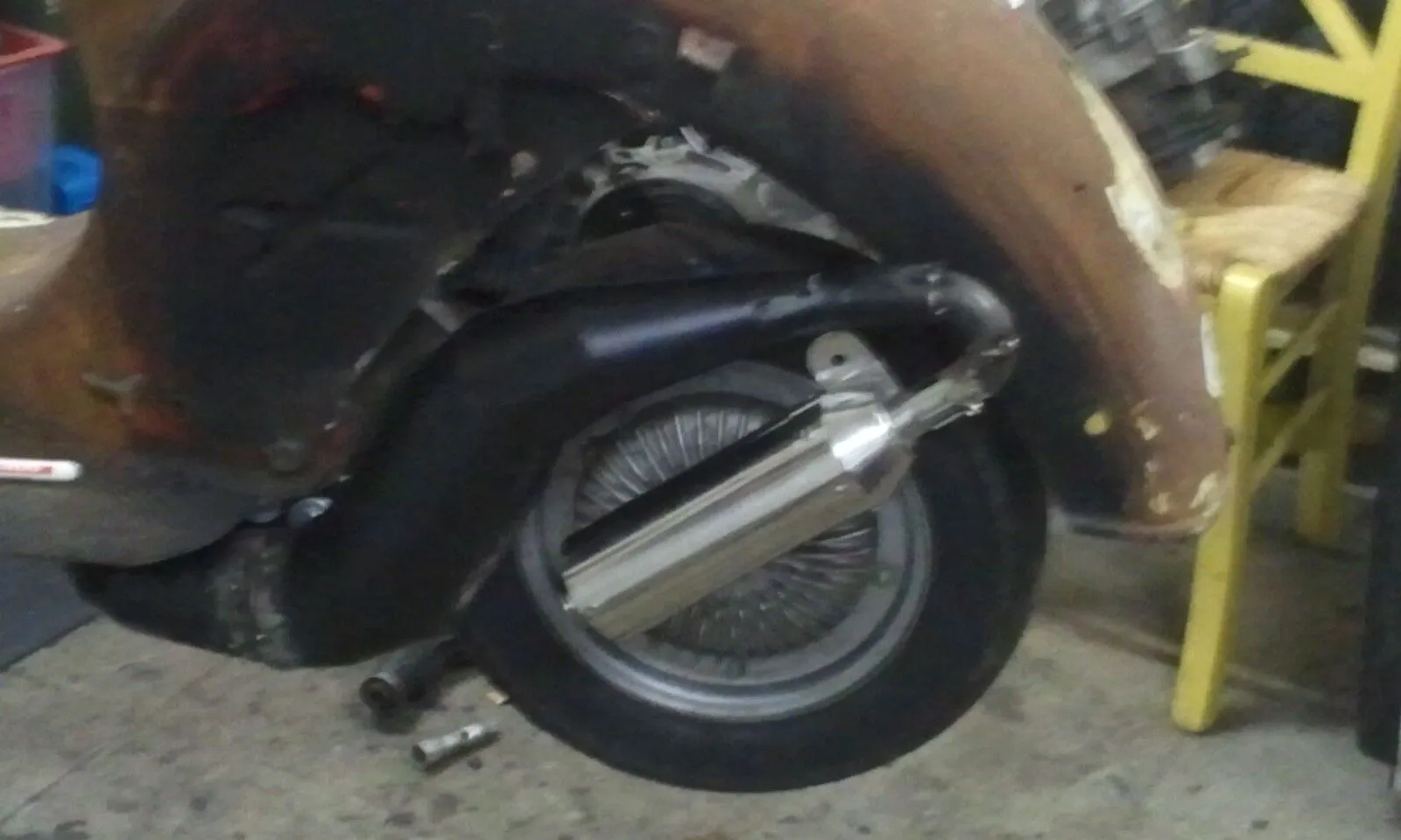

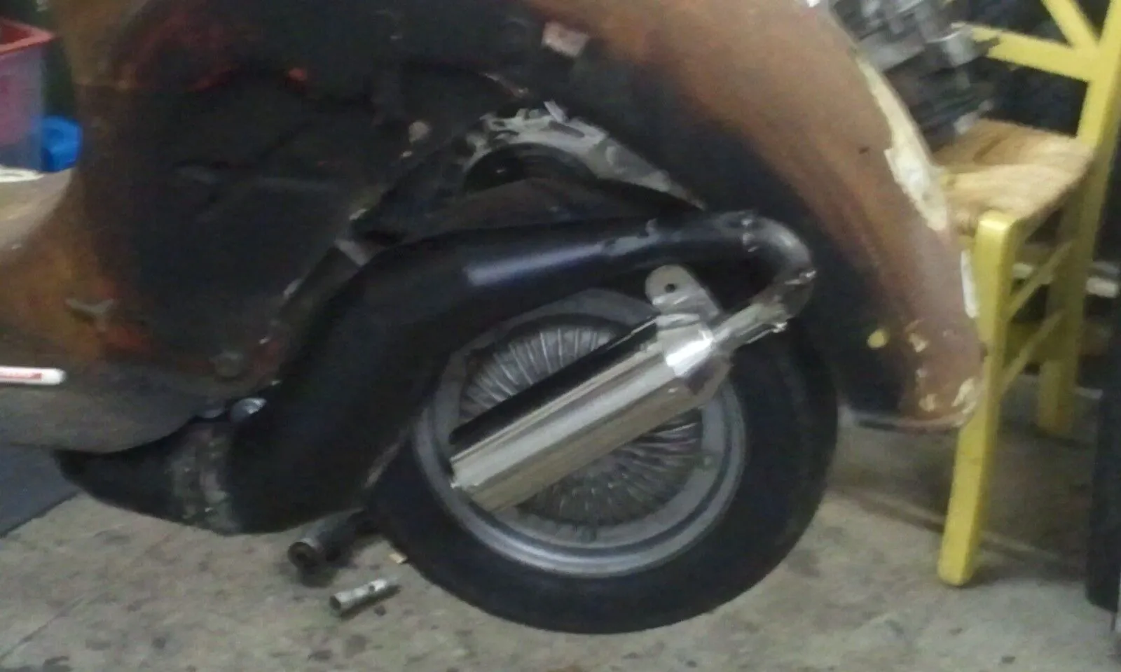

    Sehr stylisch gelegtes Rohr :+8 hat das auch ordentlich Druck/Band :whistling:
    3 von den TronicDingern aufgeraucht ...
    Das sieht aber auch schon so Porzellan mäßig aus.
    nicht sowas Männer Vollmaterial mäßiges

    Extra für dich einmal nackig...
    Léistung wird sich zeigen, Parmaki auf Langhubwelle halt!

    Sieht aus als ob wegen dem Hubzuwachs gleich ein LF JL Puff umgstrickt wurde.
    Also keine Standart SF Tüte ala Curly,Ludwig ,Franz usw.
    Hast du von den geschrotteten Tronic eventl noch Reste am Start ?
    Mich würde ein intakter Magnet interessieren :+7

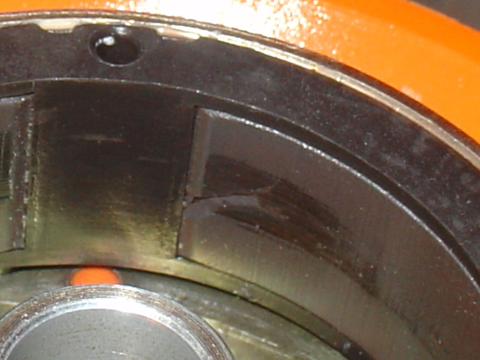

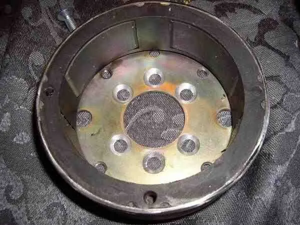

    Ante meins hats ja auch ein bischen erwischt,aber ned so schlimm,bei mir ist innen der Magnet gebrochen.Haste auch den Konus auf die Kurbelwelle eingeschliffen?Wenn der ned 100% aufliegt kippt die Sau.Hab ich aber schon mal geschrieben das man das machen sollte.
      • 148.62 kB
      • 248
  • Fettkimme
    DER Vorbesitzer
    16,842
    3,352
    • February 15, 2011 at 06:49
    • #46
    Thx für den Wink Peter :love:
    Stimmt da war mal was in diesem GSF Topic von wegen ballige Tronicräder die nicht überall Tragen.
    UUUUUUhh Pöse Pilder
    Ich hab natürlich NICHT lange ein geschliffen....konnte man ja so gut mit dem extraschlüssel anknuspern :whistling:
    Das CNC Gewicht hat zusammen mit hohen Drehzahlen und den Super Bodenwellen auf deutschen Autobahnen bestimmt zum Kippen geführt.
    Versuche morgen mal das Polrad als Reserve zu retten.
    Den gerissenen Magneten mit Weicon auffüllen und beischleifen....bei der Gelegenheit fuge ich die anderen Stolperkante auch gleich ein .
    Weicon rockt habe vor 4 Jahren mal mm tiefe Kratzer in der DS Fläche einer Px 80 aufgefüllt und der Hobel läuft immer noch.
    Dann noch das ballige konischer machen bzw. maximale Auflagfläche zaubern.
    Schaun wir mal

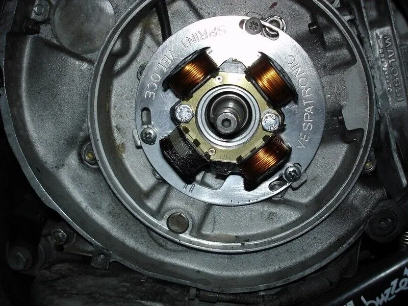

    Hallo Ante,
    Zitat von Fettkimme
    Hallo Klaus
    Danke für den Tip.
    Die Platte sitzt recht stramm in den 3 Nasen
    Der Strator selber ist dann durch die beiden Schrauben auch recht Fix positioniert.
    Aber ich hab das gerade nochmal gegengecheckt und neu fotografiert
    Vermutlich hat der seitliche Aufnahmewinkel eventl etwas getäuscht.
    dein Frontalbild bestätigt meine Befürchtung.
    Angenommen die Schrauben sitzen genau auf der Kreisbahn und die Langlöcher auch, wenn dann auch die Abstände der Schrauben und Langlöcher auf der Kreisbahn noch gleich sind müssen alle Schrauben in den Langlöchern die gleiche Position haben damit die Zündgrundplatte mittig sitzt.
    Das ist bei dir nicht der Fall.
    Es sieht gerade so aus als wäre die Platte zu der Richtung hin verschoben wo du die Schleifspuren auch hast. Womöglich hast du dort eben nur minimalste Toleranz bzw. Freilauf gehabt der dann durch Ausdehnung oder Kippen (wie du vermutest) schnell verbraucht war.
    Versuch es doch mal nachzumessen.
    Gruß, Klaus

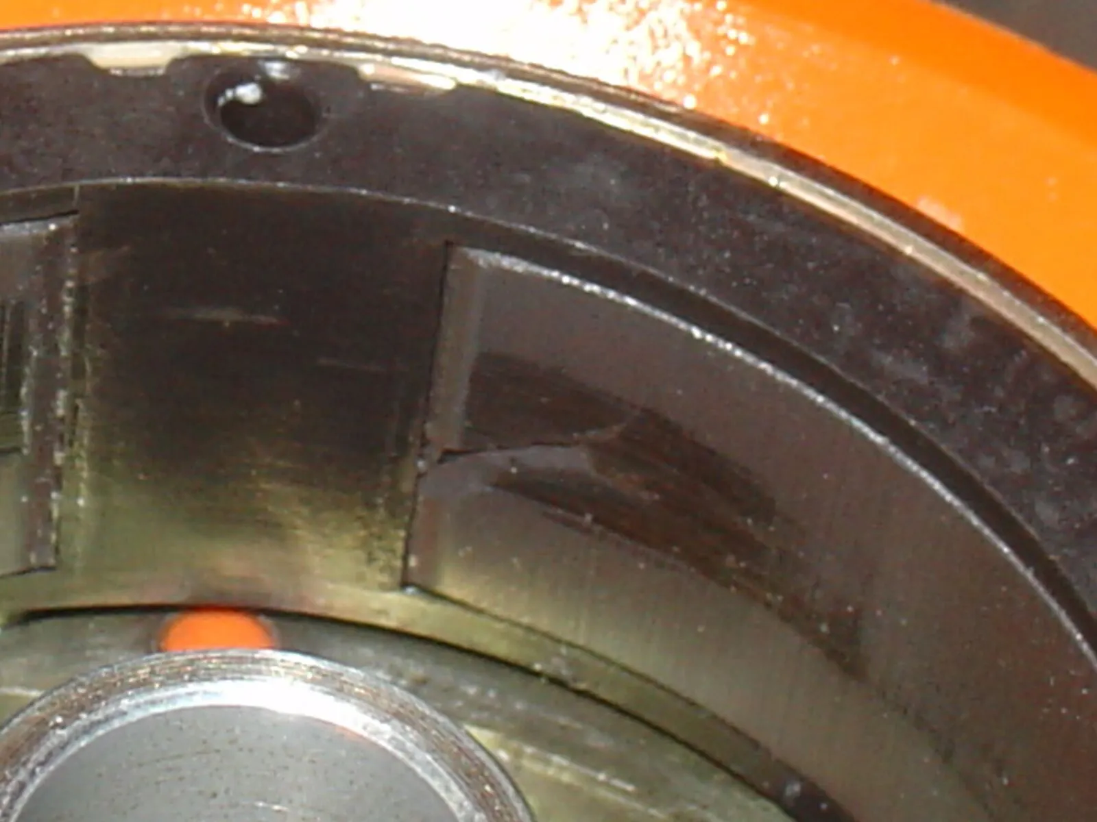

    Den Schnack gestern nach Schicht fugenfrei mit Weicon Titanium aufgefüllt & den Polradsitz eingeschliffen
    Heute Morgen eine schön Babyarschglatt durchgehende Fläche geschliffen.
    Dank Weicon ( man alternativ auch Hylomix Aluminium nehmen ) ,temperaturbeständig & metallhart.
    Den astreinen Plattensitz überprüft, sechskant Schrauben verbaut und.... rängdäng däng
    @ Kmetti :Leider gibt selbst das letzte Frontalfoto den Ist Zustand nicht 100 pro wieder .
    Wenn man den Wellenkonus anschaut ist das Bild vom Winkel her zu weit von oben & rechts aufgenommen.
    Deshalb erscheint die linke untere Schraube anders positioniert als die beiden anderen.
    Habe trotzdem nochmal versucht eventl Fertigungstoleranzen auszumachen.
    Die Grundplattesitz wird bei mir vom Radius sehr stramm an den 3 Nasen begrenzt.
    Nächster Punkt ist das Plane aufliegen
    Die untere besagte linke untere Nase macht durch das darunter liegende Kabel bei manchen Kollegen zicken.
    In dem Bereich habe ich im Vorfeld extra etwas Material am Gehäuse weggefräst .
    Das gewährleistet eine optimalen Kabelmulde und damit das gleichmäßige plane aufliegen an allen 3 Punkten.
    Das bei der Tronic bekannte hohe Laufgeräusche scheint an der strammen Bauweise , nicht viel Luft zwischen Strator und Rad zu liegen
    Dazu Fertigungstoleranzen am Piaggio Gehäuse zb. die plane Auflagfläche nicht 100 % gearbeitet .Was bei der O-Zündung durchaus gar keinen negativen Effekt haben muß.
    Plus zuviel Lagerluft ,eine Welle die im Rundlauf mehr arbeitet und schon schleift es.
    Die Spalten/Fugen im Bereich der Magneten ,da ist es eigentlich kein wundern das die Tronic bei dem einen oder anderem auseinanderfliegt.
    Bei mir jedenfalls hat sie jetzt durch die Summe der Maßnahmen mehr Luft & der Strator keine Anriffsritzen mehr.
    Hört sich viel besser als vorher an ( ident. orginal Lüra ) .......mal sehen wie lange :whistling: ......Testphase läuft ...
