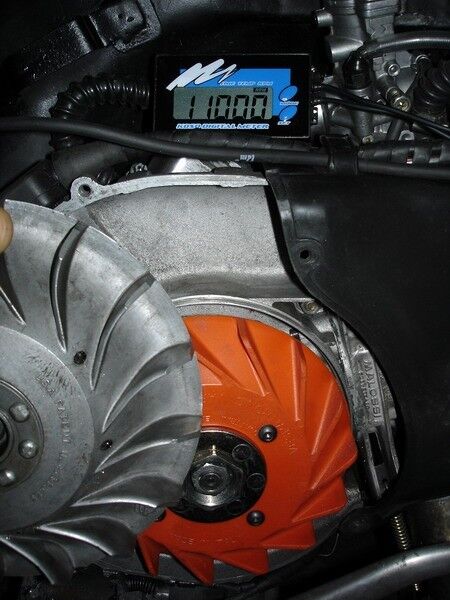

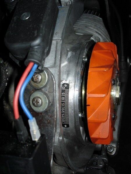

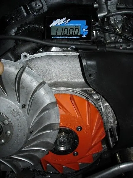

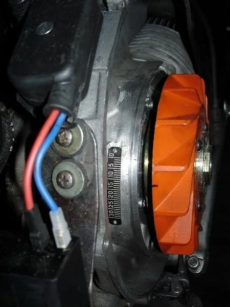

    ot via umschlag ermittelt markiert und pornstar-skale angebracht.
    1 kicken und der hobel lief,drehzahl mit induktiven digitalmesser abgenommen und auf 23° bei 1400 umin geschoben.
    wenn ich jetzt im ll gas aufreiße liegen bei 8500 17° an.
    als erstes ist mir das schwache licht bei unter 2000 umin aufgefallen.soll wohl an den nur vier spulen liegen...wie auch immer :thumbdown:

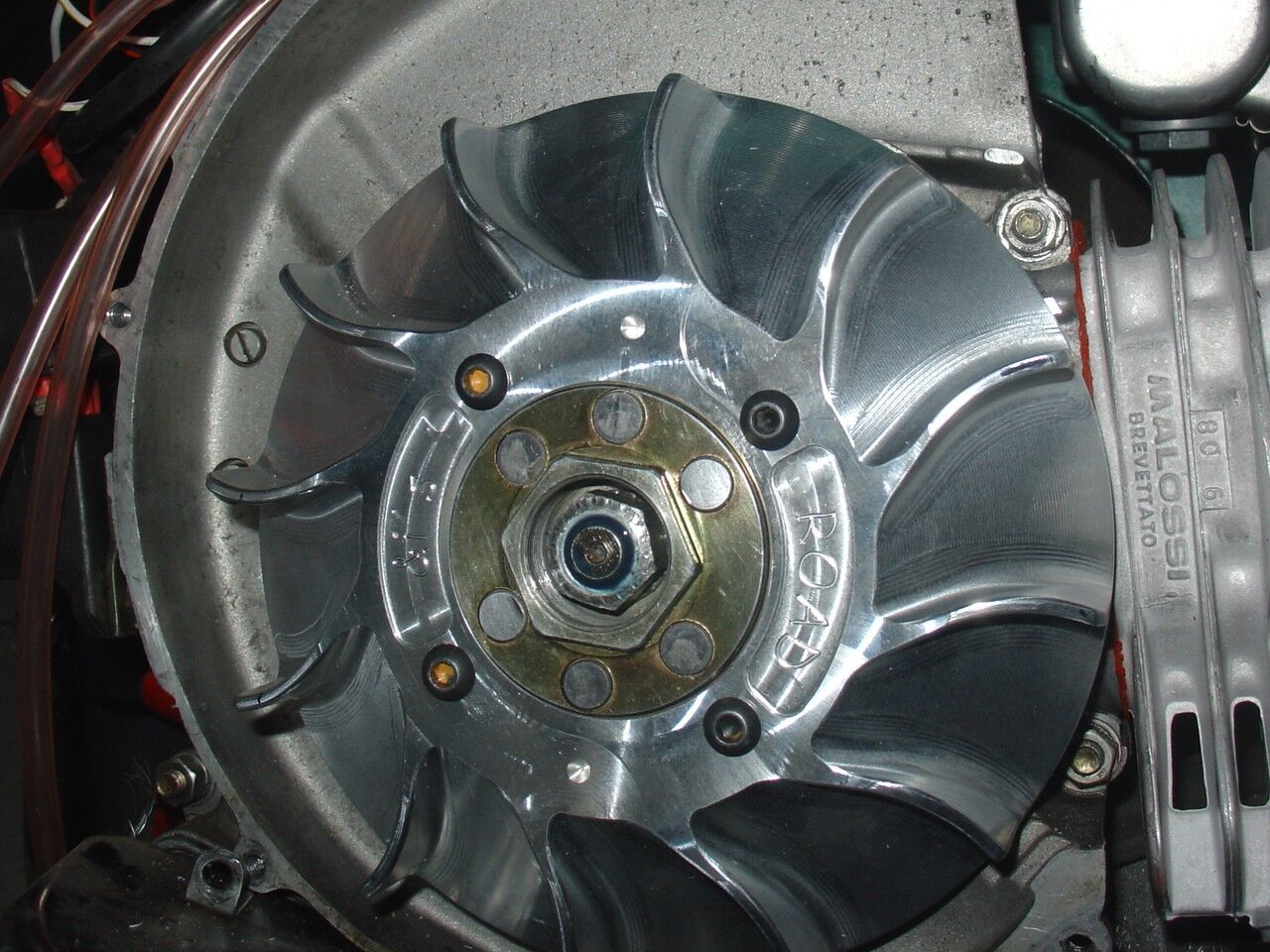

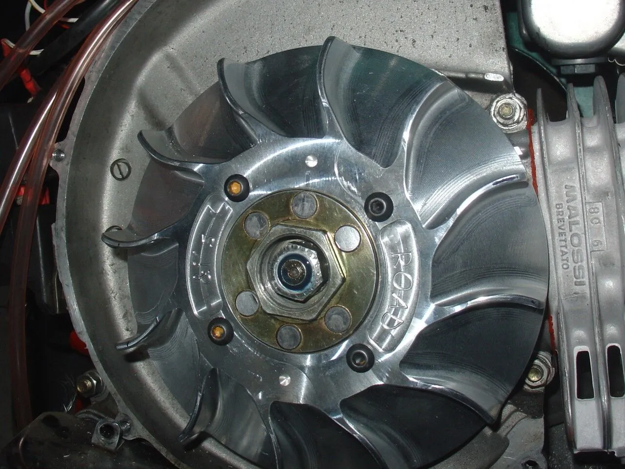

    dann das mini lüra das soviel luft zum gehäuse läßt da kann man ja ne schweineherde durchtreiben.sowas soll bei regenfahrten störungsfrei laufen????
    der kracher sind die lamellen des lüra die mir der laufrichtung fließen....zum vergleich das o-lüra mit lamellen die luft schaufeln..gegen die laufrichtung
    kein wundern das die v-tronic so ne schlechte kühlleistung haben soll..da werde ich auf jeden fall noch was machen müßen.

    wie habt ihr das fuck lüraprob gelöst....passt da die lml/sprint aluschaufel?

    Was die Schaufeln angeht: ich verhandel´ gerade mit Undi...
    Was die Schaufelstellung angeht: für im Uhrzeigersinn drehende Lauf-/ Lüfterräder ist die Stellung der Vespatronicschaufeln optimaler als die des Elestart-Lüfterrades. Beim Elestart schaufeln die Schaufeln auch nach innen (wo ja eigentlich Luft angesaugt werden soll). Ich glaub´ ich hab im Büro einen animierten Lehrfilm eines Lieferanten. Wenn ich den morgen finde, lade ich ihn mal hoch und verlinke ihn.

    Wenn du mit Seitenhaube fährst,dürfte es dicht sein.Ist schon Porno der Spalt.
    Nur 6° Verstellung bei dir-sollten das ned 8°sein.
    Die Verstellung habe ich allein ermittelt ,kann also auch nen Ablesefehler von 1-2° sein.
    Stoff geben,Digi checken Skala checken....werde das mit nem zweiten Mann nochmal sauber ermitteln
