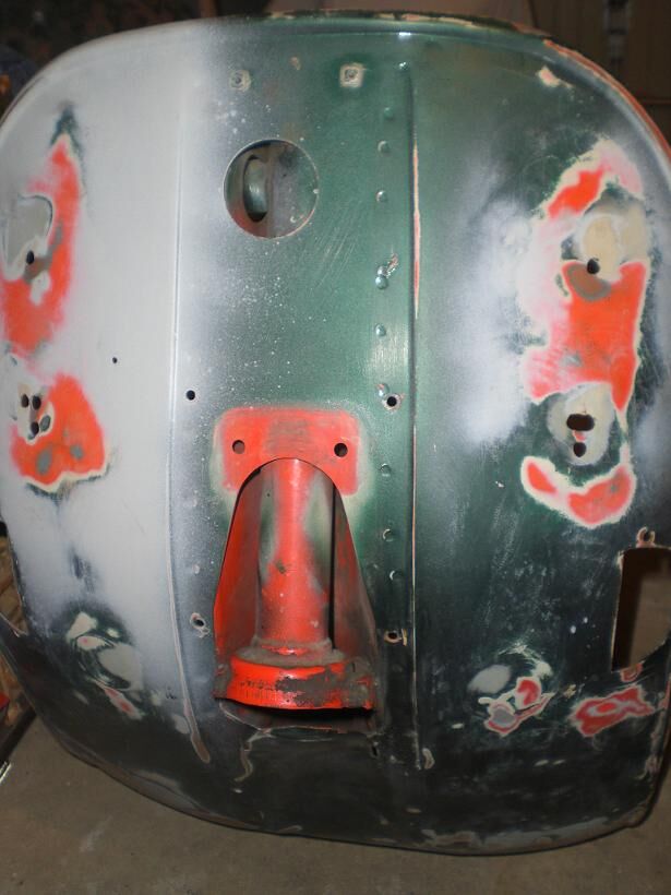

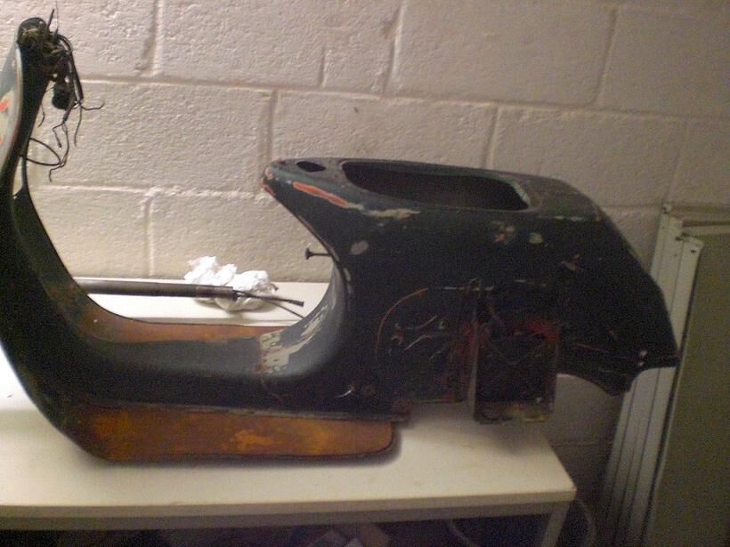

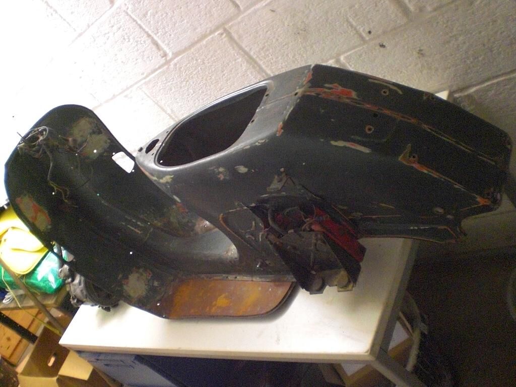

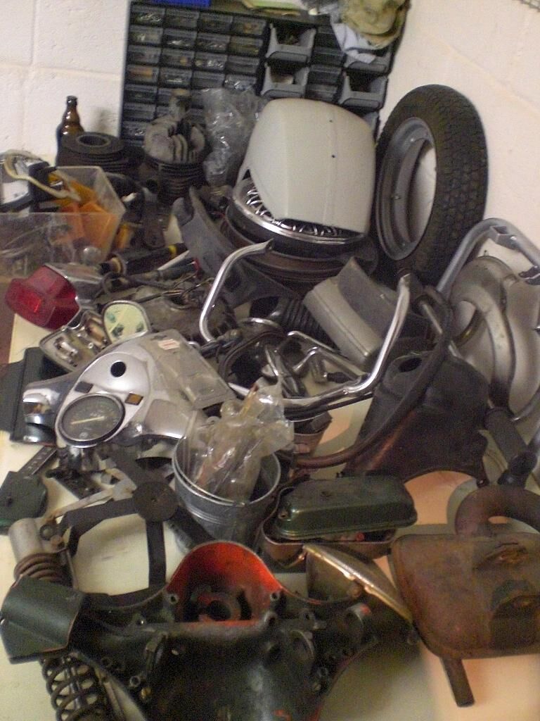

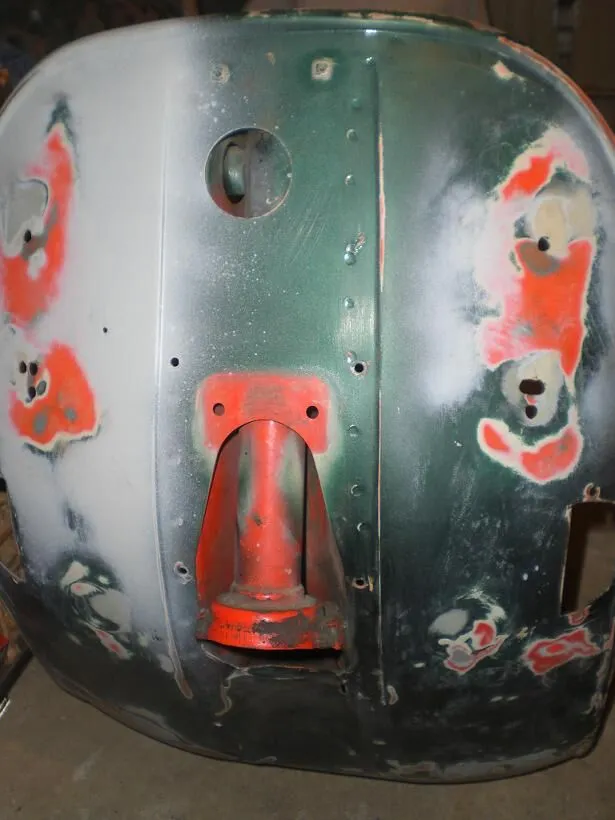

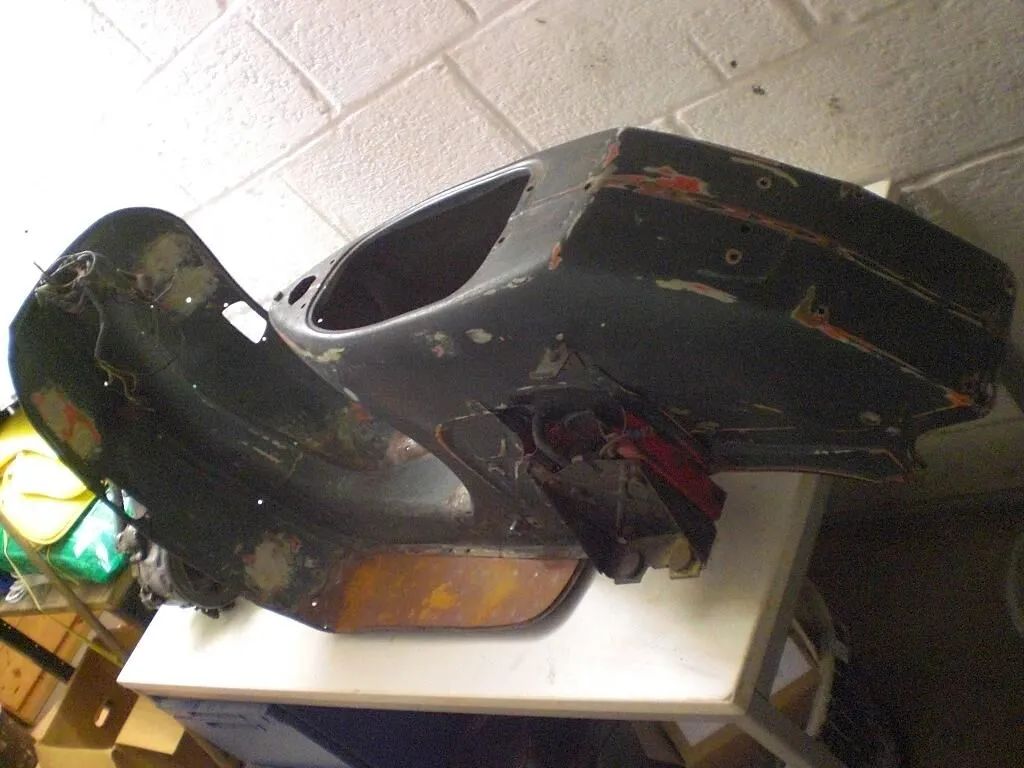

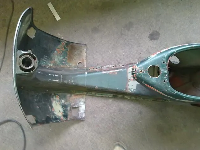

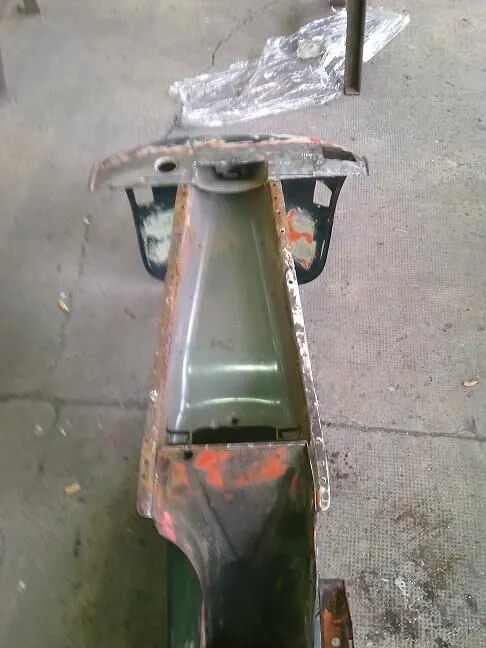

    heute habe ich mein Restaurationsobjekt abgeholt. Es handelt sich um ein P80X, ist Baujahr 82 und hat laut Tacho c.a. 44K Kilometer gelaufen.Der Vorbesitzer hatte die Vespa jetzt c.a. 20Jahre und hatte wohl keinen Bock mehr auf die Folgearbeiten.Ist soweit alles komplett,sieht nur wüst aus.
    Was habe ich vor:
    Zuerst steht natürlich die Karosse an.Es wurden abscheuliche Bleche auf die Trittbretter gepunktet, die kommen runter. Es sind kleine Durchrostungen vorhanden,denke das kann man rausschneiden und kleine Reperaturbleche nehmen.Dann in Brauweiler strahlen lassen und ab zum Lacker.Bei der Farbe bin ich unschlüßig,da muss ich noch ein bißchen nachdenken.Schwarz finde ich zwar schön,aber äußerst langweilig und unauffällig.Orange ist nicht schlecht,aber mit welcher Farbe setzt man dann Akzente.Vielleicht auch ein schönes blau...wer weiß,ist ja noch was hin.
    Motor soll dann irgendwann, wenn ich soweit bin ein 177ccm Polini Setup bekommen.
    So,ein paar Fragen hab ich aber noch.Die Karosse soll so clean wie möglich werden,also Blinker v/h zu und eben die (entschuldigt,wenn ich noch nicht den genauen Fachbegriff weiß) Falte in der Mitte der Gehäusehälften schön zumachen.
    Blinker ist klar, Blech reinschweißen,aber die Mittelnaht..?!?Wird das einfach nur verspachtelt und plan geschliffen?Kann mir das schlecht vorstellen, weil die Naht ja erhaben ist...
    Für Tips und Tricks bin ich sehr dankbar!

    Also soviel ich weiß sind blinker in DE ab 125ccm, laut Gesetz pflicht !
  • vespaschieber
    Captain no more Morgen
    109
    20,634
    4,003
    Ludwigsburg
    • January 29, 2011 at 23:41
    lenkerenden-blinker wärn wohl die erste wahl...
    die falz hinten wird wie du schon gesagt hast meist mit spachtel oder zinn gecleant. anders gehts nicht!
    viel spaß beim schrauben :+2

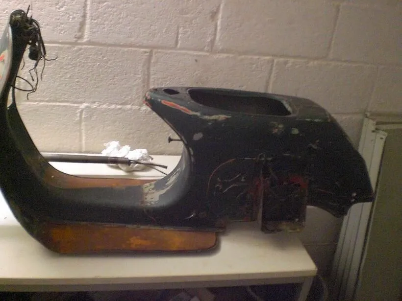

    Jo,danke.Hab gestern schon ein klein bißchen gemacht, und ich muss sagen, es hat echt viel Spaß gemacht.Fühle mch direkt mal ein paar Jahre verjüngt:-)
    Der Roller soll natürlich [lexicon='Lenkerendenblinker',''][/lexicon] bekommen.Sorry, wenn das nicht genau rüber kam.
    Gibt es eigentlich fertige Formbleche zum verschließen der Blinkerlöcher?
    Viele Grüße
    Der Mine

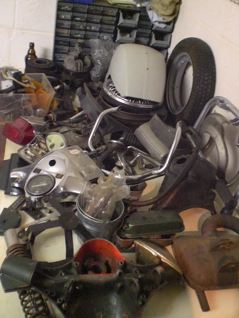

    Servus,
    also ich wüsste nicht dass es fertige Einschweissbleche gibt, selbst wenn es welche geben würde; dann würde ich doch dafür kein Geld ausgeben. Kenn deine Fertigkeiten an der Flex nicht, aber ich denke wenn du dir die selber rausschneidest, biste besser dran.
    Willst du dir das mit dem Falz cleanen wirklich antun. Hab mir die Arbeit ganz ganz früher mal bei ner PK gemacht und am ende sah man wegen des Rücklichts und des Kennzeichenhalters so wenig von dem gecleanten Heck, dass die Arbeit in meinen Augen in keiner Relation zu dem sichtbaren Ergebnis stand.
    Ansonsten...... Viel Erfolg mit deinem Projekt, 2-)
    edith. Ganz schönes Chaos bei dir in der Werkstatt, hmm?? Sieht ja fast genauso aus wie bei mir. :+2 und cooler Klappkickstarter, den würd ich auf jeden Fall wieder verbauen. :love:

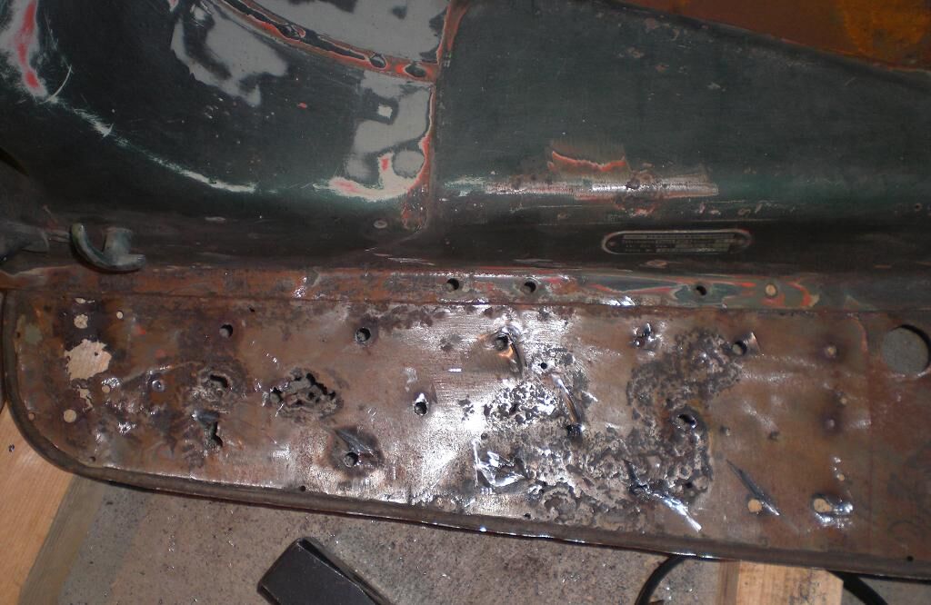

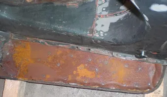

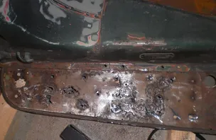

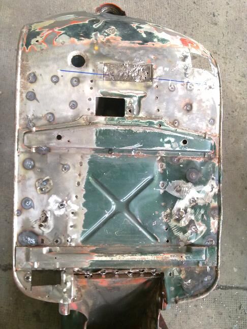

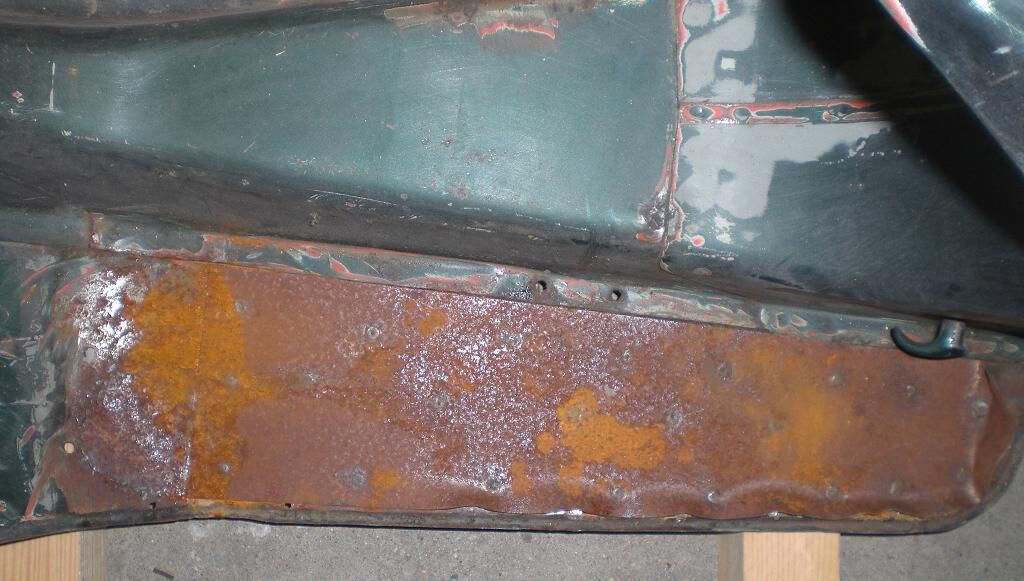

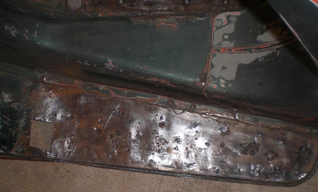

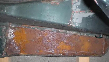

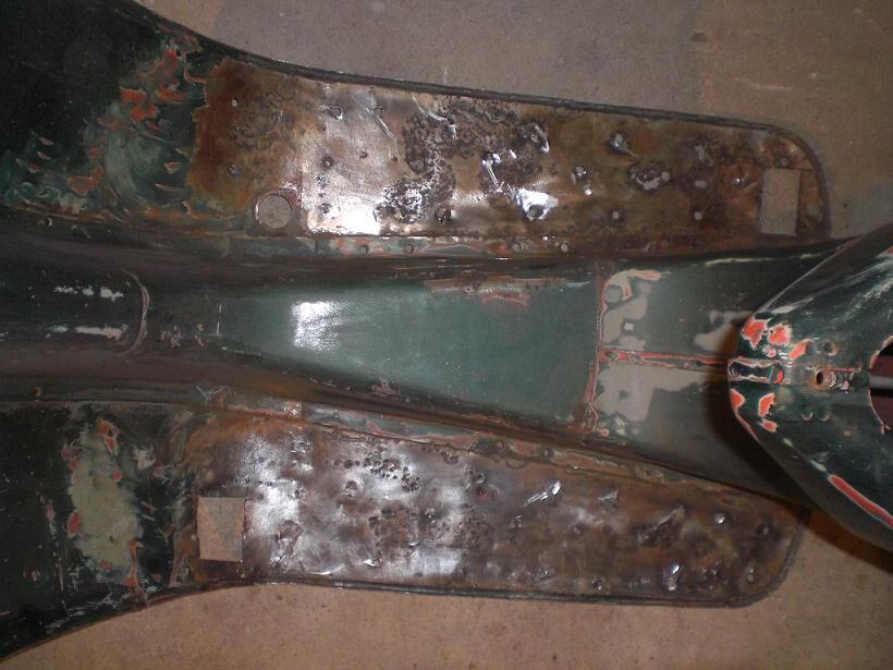

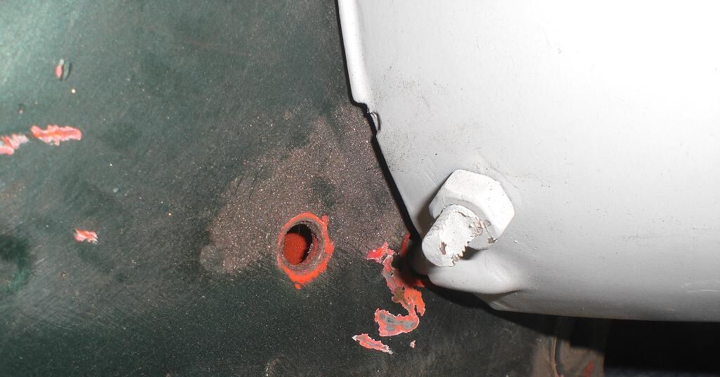

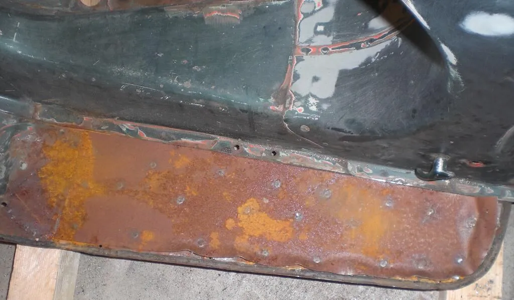

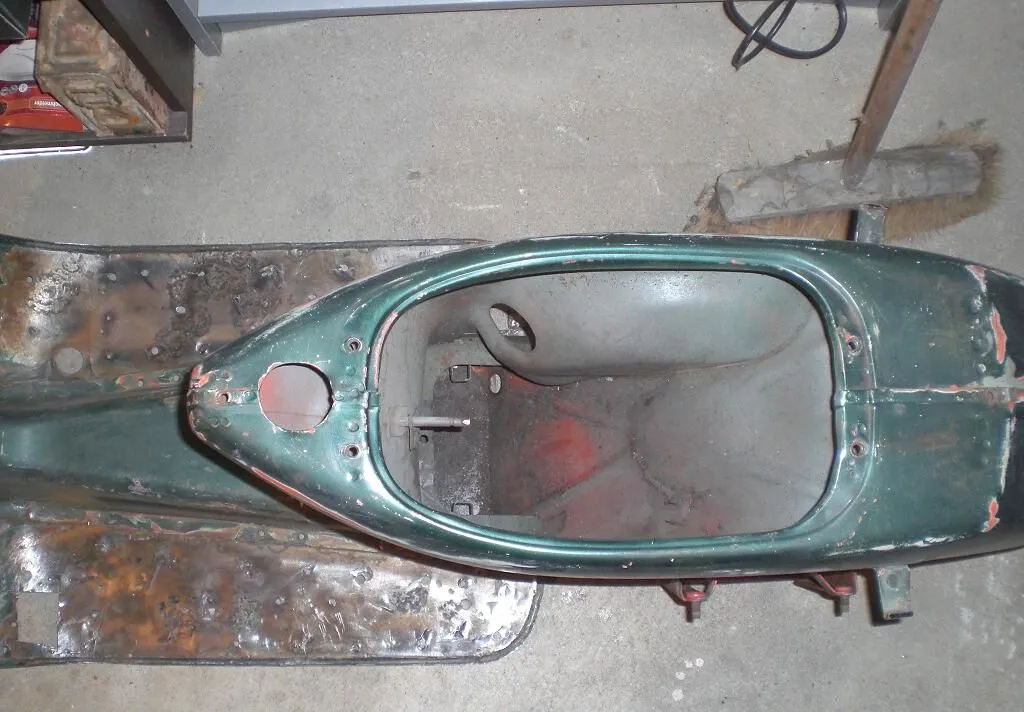

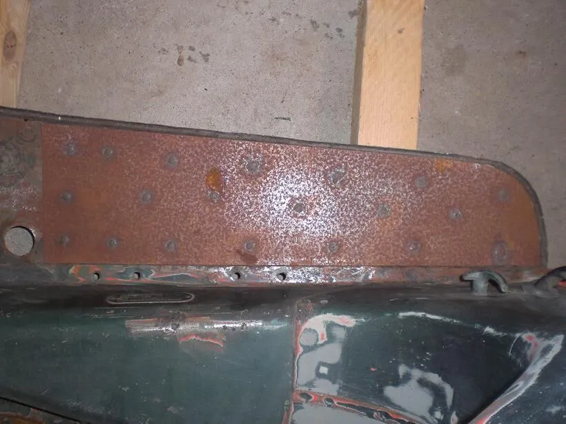

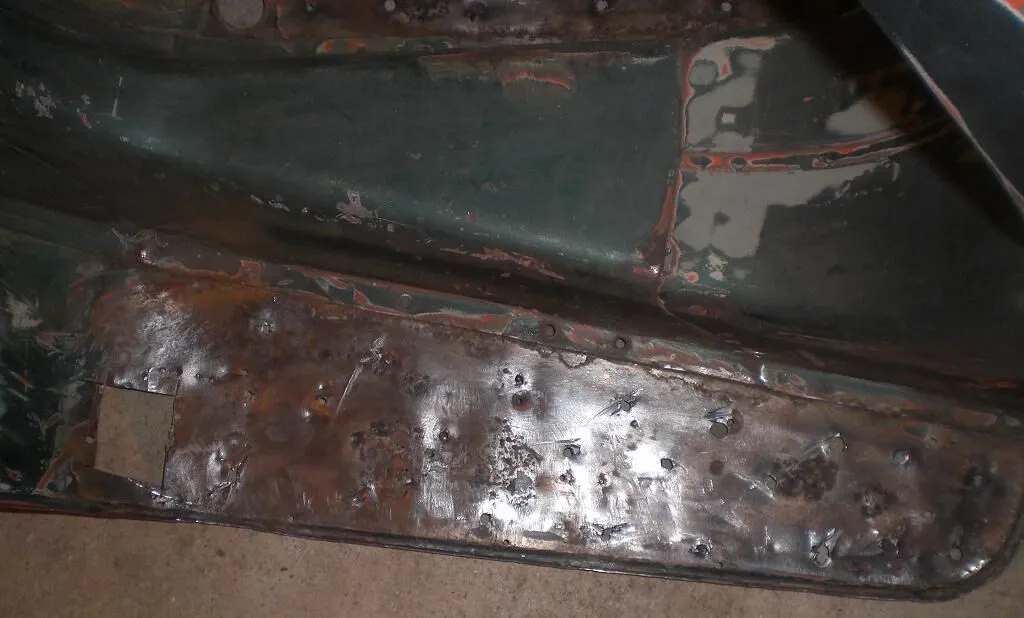

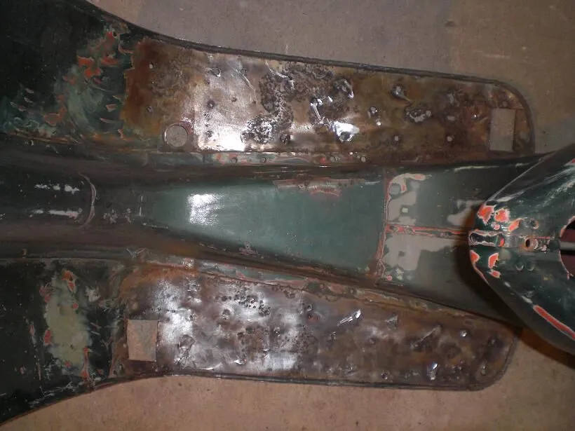

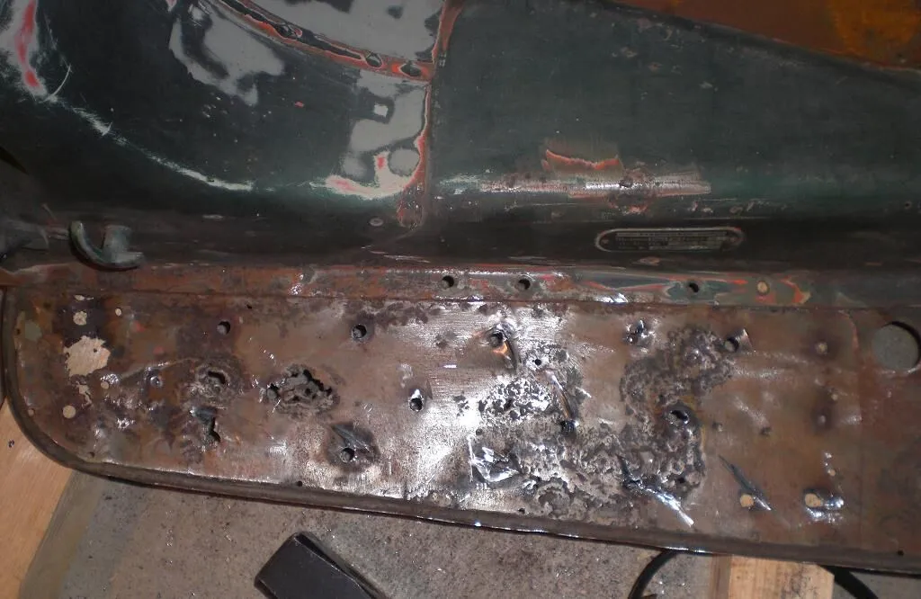

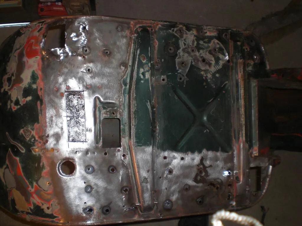

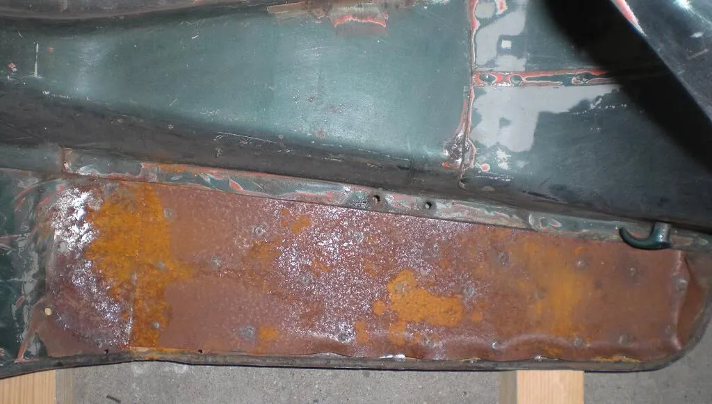

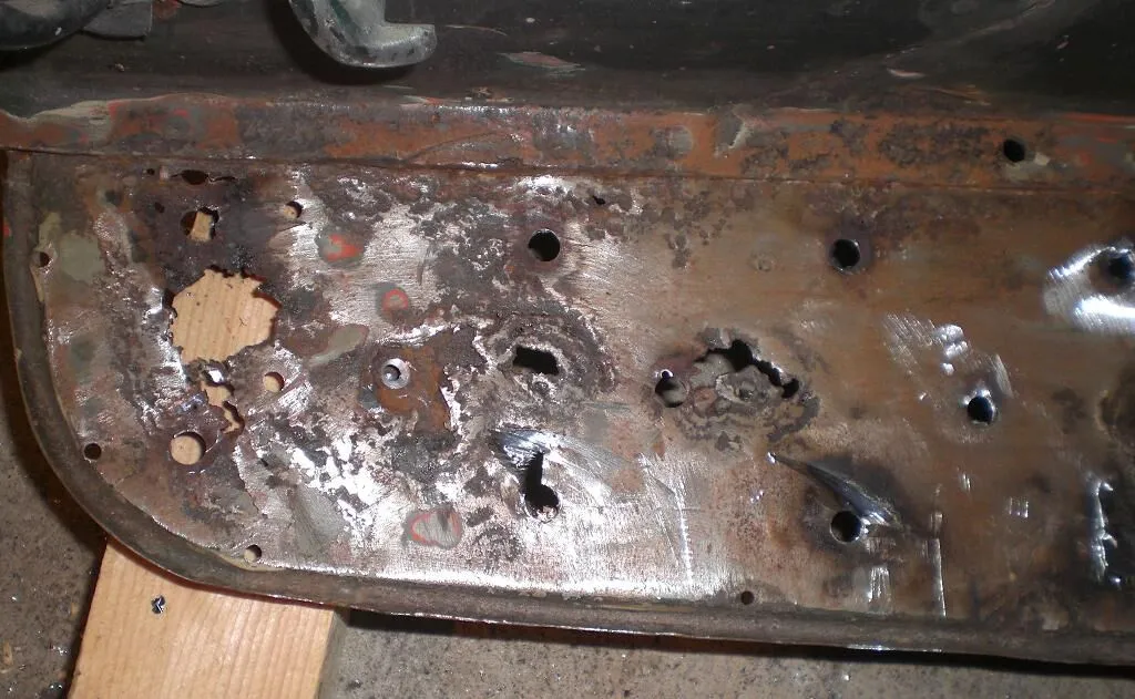

    So,ein bißchen habe ich schon gemacht.Kabelbaum ist raus und die Zugtüllen.Habe festgestellt,das ein Kabel in wirklich schlechtem Zustand ist.Nämlich ein grünes,was auch (wenn ich mich nicht täusche)hinten an die CDI geht und dann im Cockpit wieder rauskommt.Das muss auf jeden Fall neu.Die Isolierung ist so porös und brüchig,als wäre das Kabel 100Jahre alt.Die anderen sind alle top,noch schön flexibel usw...Naja,daran wird es nicht scheitern.

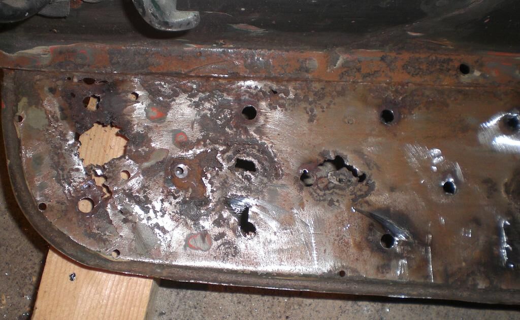

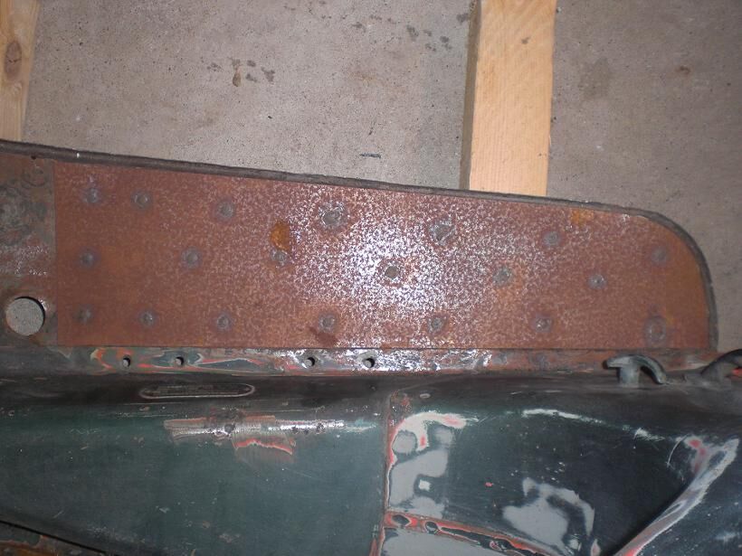

    Habe im Schweiße meines Angesichts die Platten von den Trittblechen entfernt.Theoretisch hätte man sie auch drauf lassen können,aber mir war sie zu dick.Habe etliche Bohrer geschrottet.
    Naja,die Trittbleche sehen wild aus.Hoffe mein Schweißer kriegt das alles hin.Ist ein guter Freund und kostenlos,daher erstmal versuchen.Wenn er sagt,das man da nichts mehr zuschweißen kann,dann gibts ein Reperaturblech.

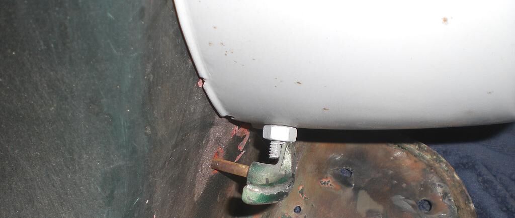

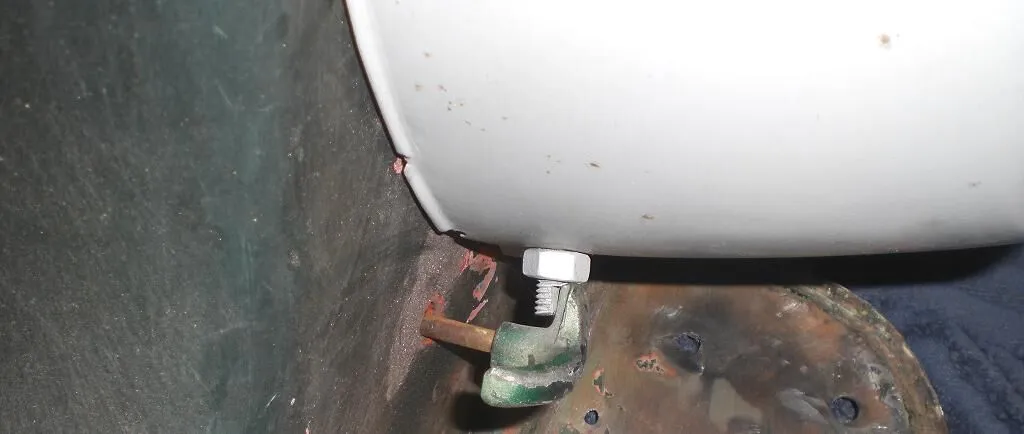

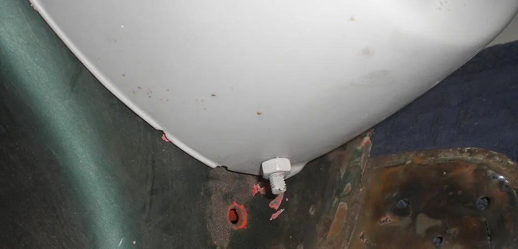

    Kann mir vielleicht jemand kurz erklären,wie das mit den Backenhaltern funktioniert?Bei mir hat der Vorbesitzer glaube ich was gebastelt.In den Backen sind Schrauben drin,die mittig-längst zu einer Seite weggeschnitten sind.Da klemmt man dann den Backenhalter fest.Kann mir nicht vorstellen,dass das so gehört...
    So,anbei mal ein paar Bilder.Der Spachtelmist ist alles noch vom Vorbesitzer.
    Auf den Bildern scheint es so, als wenn zumindest der Teil am Rahmen original ist.
    Vielleicht stellst du nochmal Bilder von genau der Stelle ein, die du meinst-Sowohl am Rahmen, als auch an der/den Backen.

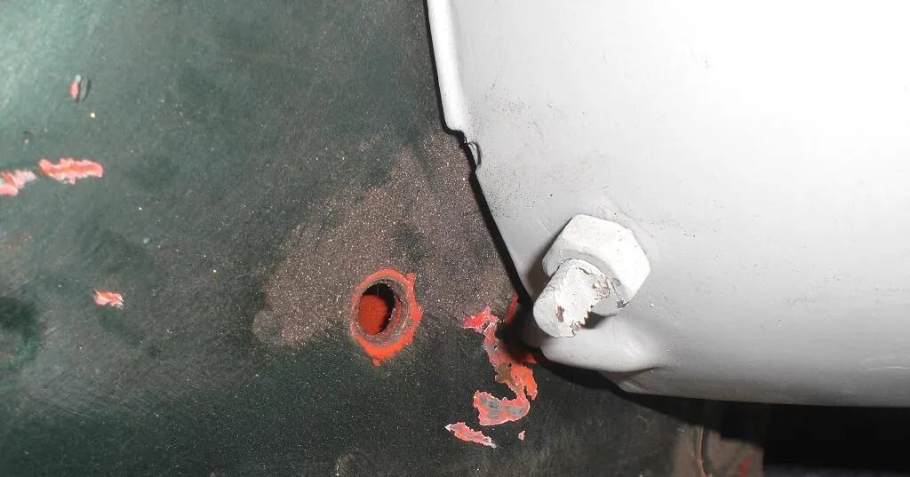

    • February 6, 2011 at 19:30
    Ich befürchte fast,dass das Backen für die Innenverschlüsse sind,und da was "Gefrickelt" wurde.Halten tut das schon,sieht aber scheisse aus...

    Zu der Sache mit den Löchern zumachen von den Blinkern:
    Ich hab des gannze mit Vlies und Harz zugemacht. Da nimmst in harz getränktes Vlies und klebst das in das Loch. Dann trocknen lassen und mit Spachtel drüber. Hat gut hingehauen musst nur dickes Vlies nehmen keins des zu dünn is, sonst reisst dir der Lack wenn Kiste beim fahren zum vibrieren anfängt

    • February 10, 2011 at 12:08
    Die Halter für die Außenverschlüsse an den Backen sind selbstgebastelt, original sind da einfach Blechwinkel drangeschweißt.
    Sieht man auf dem Bild (ist zwar keine PX Backe, aber das Prinzip das Gleiche):
    [Blockierte Grafik: http://medias.scooter-center.com/7670814.jpg]

    • February 10, 2011 at 12:12
    Vielen Dank für die Infos.
    Morgen ist endlich Termin bei meinem Schweisser, da wird geklärt, wie wir was am klügsten lösen können.
    Den komischen Backenhalter werde ich dann wohl auch mal gegen ein Winkelblech tauschen, mit den Schrauben sieht ziemlich schlecht aus...

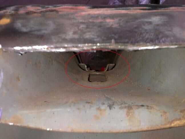

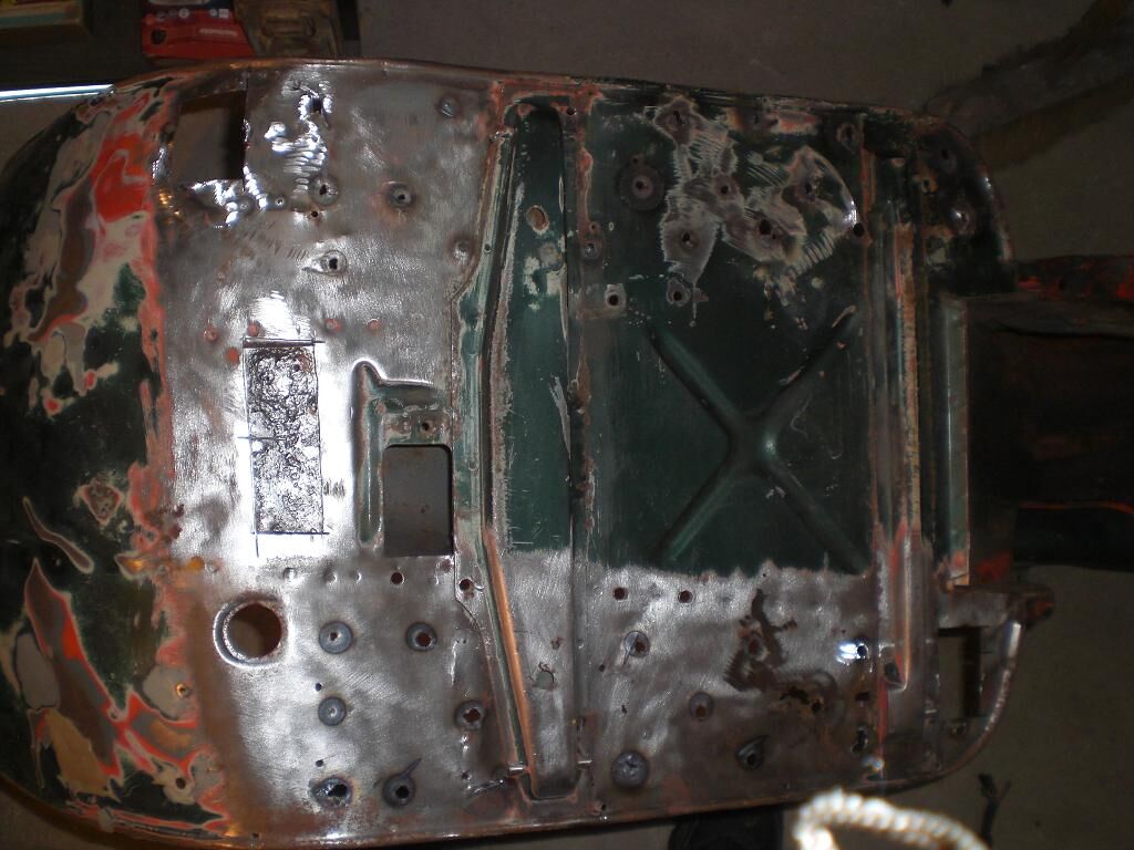

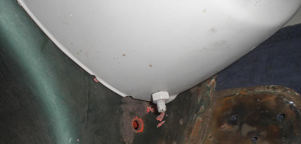

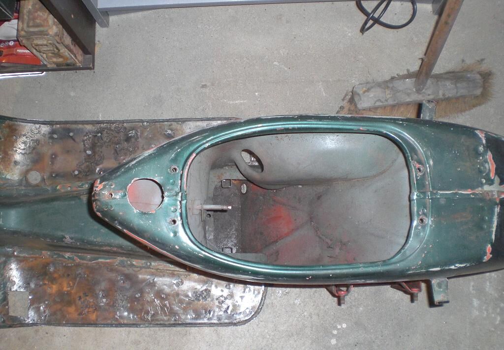

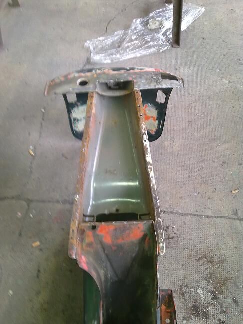

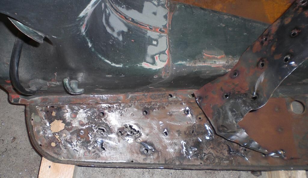

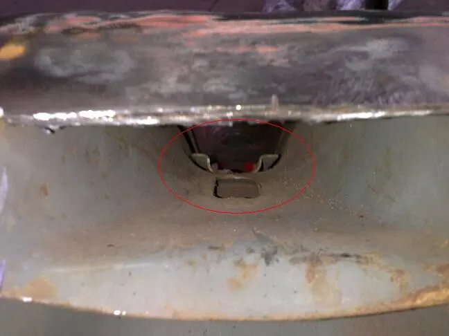

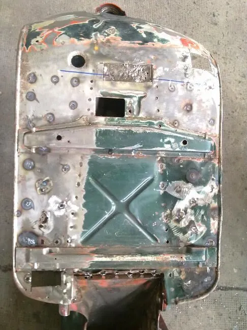

    • February 19, 2011 at 17:32

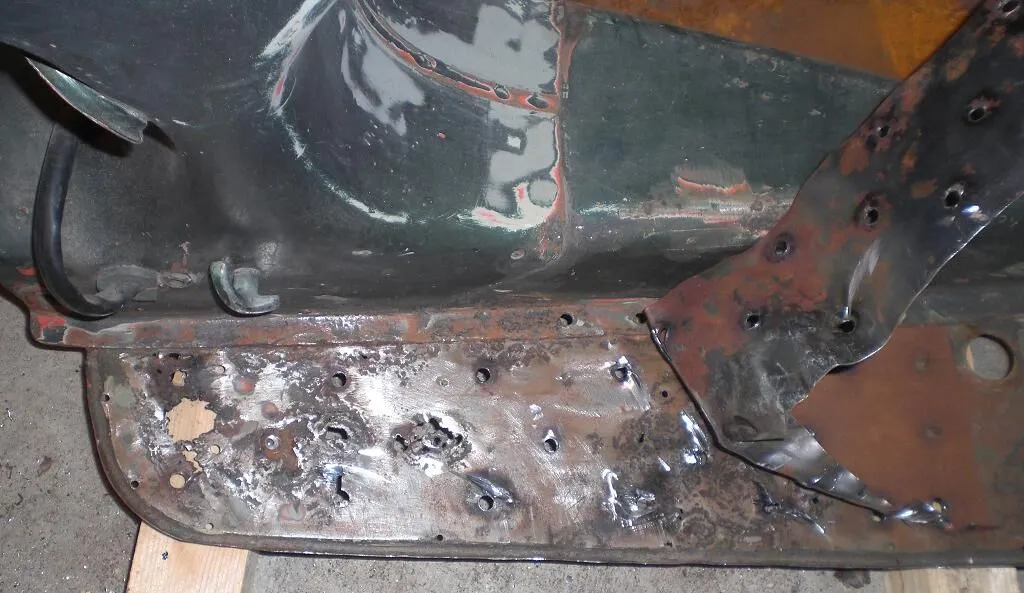

    @PKRACER-Ne,kommt von einem anderen Vorbesitzer!
    Heute hab ich wieder ein bißchen gemacht.Das Blech zu schweissen war meinem Kumpel zu aufwändig,daher haben wir uns für ein Rep.Belch entschieden.War auch gut so,das alte war unter den Querstreben stellenwiese durch, da wäre man nie wirklich drangekommen.
    Jetzt geht der Bock erstmal zum strahlen, danach wird das neue Blech eingesetzt und die gefühlten drölfmillionen Löcher verschweißt.
    Bin vom inneren Zustan positiv überrascht,sieht noch richtig gur aus.
    Auf dem einen Bild (von unten in den Tunnel zum Lenker hin) ist in rot eingekreist eine Halterung im Rahmen,denke da kommen die Züge durch,ist das korrekt?
