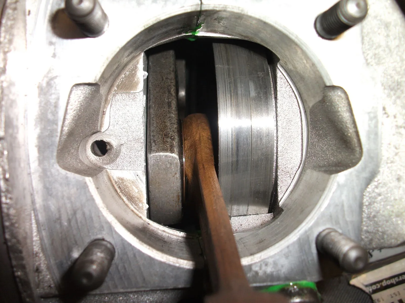

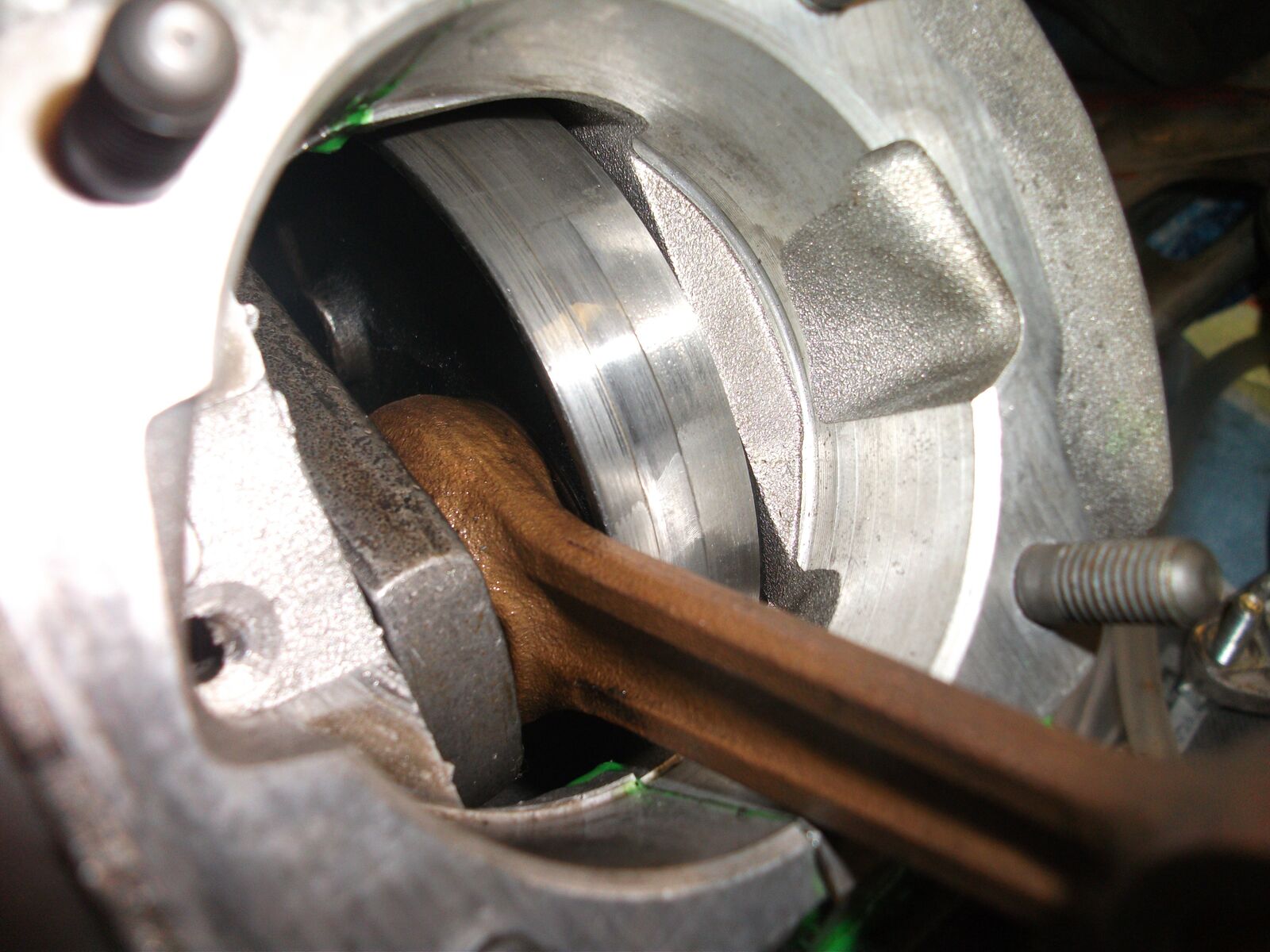

    als ich meinen Motor gespalten hab, habe ich riefen, bzw. Schleifspuren an der KW entdeckt. Als ich dann alles neu gelagert und abgedichtet habe, hab ich festgestellt das die KW am Gehäuse schleift beim drehen. Was ist da los?
    Ist meine KW defekt? Brauch ich ne neue? Hab beim zusammenbauen alles richtig gemacht. Wie schon gesagt, waren die Schleifspuren schon beim Spalten da. Was kann das sein?

  • Hab mal Bilder gemacht und ein Video.

  • Also Schleifen soll sie selbstverständlich nicht, aber relativ plan anliegen.
    Wie kommst darauf, dass sie schleift? Kann grad das Vid nicht ansehen...

  • Ein minimales Schleifen ist normal (soll wie schon gesagt ja dicht machen). Dreht die KW leichter, wenn du Sie drehst, aber sie nicht an der Vorverdichterplatte vorbei geht? Das Schleifen kann ja z.B. auch von nem Lager kommen oder z.B. ein Siri zu dicht anliegt.

  • Denke auch, dass ein minimales Schleifen nichts macht bzw. man die Kurbelwelle deshalb nicht entsorgen oder sich eine neue kaufen muss. Aber zu doll sollte es natürlich auch nicht sein bzw. an der Vorverdichterplatte stocken. Ansonsten Stelle an Kurbelwelle merken, wo sie schleift und dann dort vorsichtig abschleifen und danach polieren. Habe das so gemacht, als die PK-Welle, die ich wegen Zylindervergrößerung gegen meine V50-Welle austauschte, an einer Stelle an der Vorverdichterplatte nicht nur am Schleifen, sondern richtig am Stocken war bzw. sich gar nicht richtig drehen ließ :-1 . Habe dann gaaanz kurz und minimal Powerfeile an "Stuckerstelle" rangehalten, Stelle poliert und gut war. Lief danach jedenfalls tadellos. :P
  • normal schleift da nix. wenn aber nun doch berührt, - nicht schleift, ist das trotzdem völlig unproblematisch. nix rotglut ...
    ursache: lager schrott, lager noch nicht mittig und zentriert, kw verdreht ....
    wenn du sie mit hand drehen kannst, geht das trotzdem i.o., sagen knappe 20 jahre vepsenschrauben ;)

  • Also mit der Hand kann ich die Welle locker drehen. Da klemmt nix, nur leicht am schleifen. Ok, dann lass ich die erst einmal drinne. Werde ich hinterher beim fahren ja merken wenn der Motor plotzlich ausgeht, weis ich bescheid. :D
    MfG
  • So wie die Wange aussieht hat da schon was runtergeschliffen, normal is das nicht - fahren kannste das Teil deinem Video zu urteilen trotzdem.
    Auf der anderen Seite is der Block draußen und der Zylinder demontiert, da kannste auch nochmal schnell aufmachen - nachsehen - und ne Runde neue Lager/Simmeringe spendieren..
