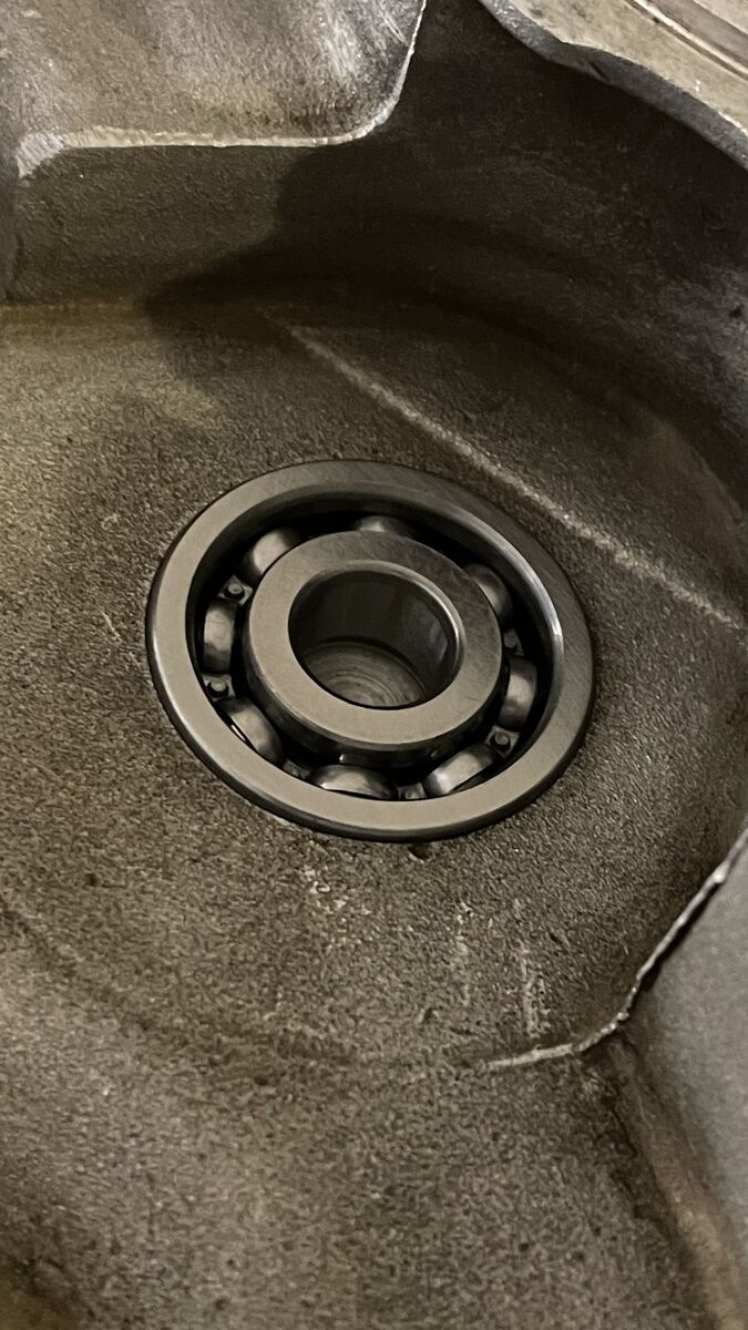

    So, habe alles geprüft und tatsächlich waren 2 Lager vertauscht.
    Eine letzte Frage hätte ich da noch. Das kleine Lager neben dem Nadellager steht etwas ab, ist das normal oder ist es nicht richtig drin?
    Siebe Foto:
      • 149.58 kB
      • 675 × 1,200
      • 123
    4,105
    21,715
    3,505
    • December 6, 2020 at 17:21
    • #33
    Das sieht ok aus.
