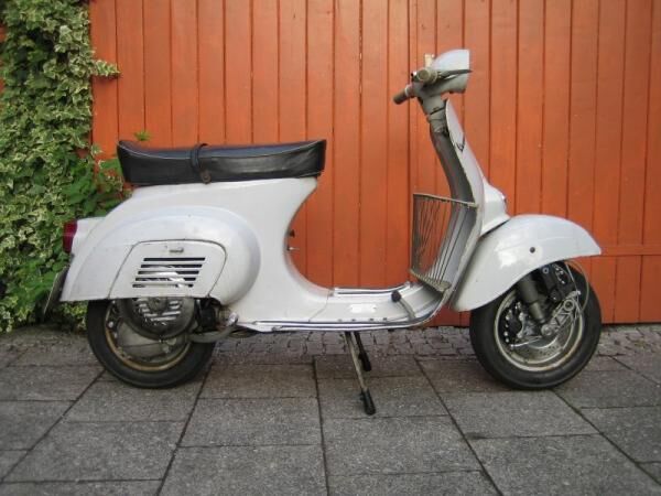

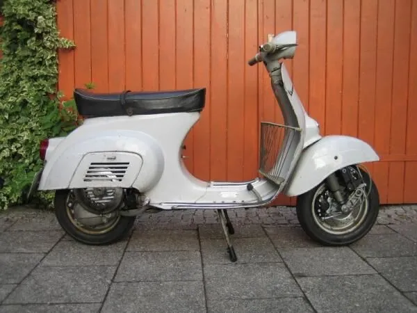

Das Moped auf dem Bild im Beitrag des belgischen Poppers ist mitnichten seins, sondern wurde vom GSF-Mitglied JOB gebaut. Es ist eine Scheibenbremse mit Umrüstkit des GSF-Mitglieds Stahlfix zur Verwendung der geschlossenen 4-Loch Felge.
as Moped auf dem Bild im Beitrag des belgischen Poppers ist mitnichten seins, sondern wurde vom GSF-Mitglied JOB gebaut. Es ist eine Scheibenbremse mit Umrüstkit des GSF-Mitglieds Stahlfix zur Verwendung der geschlossenen 10 Zoll 4-Loch Felge.

Weiß jetzt einer von Euch wie JOB das mit dem Kotflügel geregelt hat? Gabel angepasst, Koti angepasst oder Adapterplätte gebastelt?
Beim Anpassen der PK Gabel auf V50 gibt es mehrere Probleme.
Zum Einen ist der Weg von Lagersitz bis Schwingenaufnahme länger (sorgt bei NichtAusgleich für einen Chopper Effekt ( Roller vorne höher als hinten)), zum Anderen passt der Kotflügel nicht über die Aufnahme. Zu guter letzt ist der Teil oberhalb des Lagersitzes zu lang für den V50 Rahmen und die Lenkschlossbohrung passt nicht.
Für Punkt 1 gibt es verschiedenste Lösungsansätze ( von Schwinge und Dämpfer kürzen bis Lagersir abdrehen)
Der Kotflügelhalter wird meist im Bereich der Stoßdämpferaufnahme radikal runtergeschliffen und die Bohrungen am Kotflügel neu gesetzt.
Der Dritte Punkt kann auch verschieden gelöst werden (kürzen - neu verschweissen, V50 Rohr aufschweißen, kürzen und Gewinde weiter runter drehen)
Den V50 Kotflügel bekommt man schon auf die PK Gabel - man beachte aber mal den Radstand von ungekürzter Version (Pinky) zu der V50 oben
