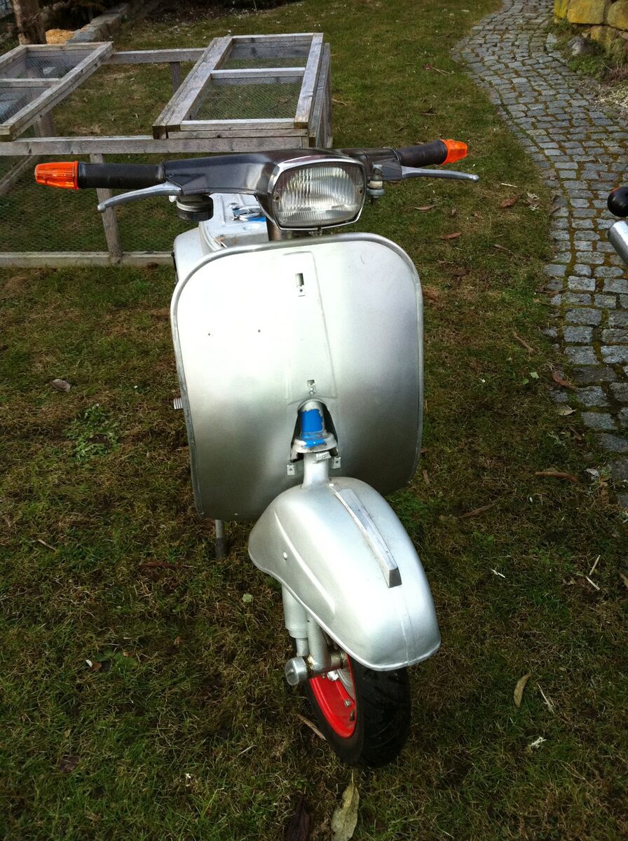

    So, nun hier die Bilder. Leider ist der Zustand doch schlechter als ich es in Erinnerung hatte. Es ist übrigens eine V5B3T.

    • February 7, 2011 at 19:48
    Zum Thema Eintragung eines 102er Zylinders haben die Vorredner ja bereits hinreichend geschrieben. Ansonsten ist an dem von Dir angedachten Setup nicht viel auszusetzen. Fahre auf meiner kürzlich vollständig restaurierten 50 N ein ähnliches Setup (mit Polini-Tröte), habe aber die Kurbelwelle gegen eine gebrauchte PK-Welle mit Nadellager getauscht, da ich bei diesem Hubraum kein großes Vertrauen zum V50-Gleitlager habe. Die hat dann natürlich einen größeren Konus (20er) und ich musste dann aber auch das Polrad und die ZGP tauschen und habe mir gleich auch eine CDI zugelegt. Hat aber dann eben den Vorteil, dass man "kontaktlos" durch die Gegend fährt. Motor hat auf jeden Fall Kraft von unten raus, läuft gut und ist mit 3.00er Primär keine Drehzahlsau.
    Nach den Bildern zu urteilen, ist das Blech bis auf das Heck ja bei Dir noch weitgehend gut. Interessanterweise hatte meine vor der Restaurierung an genau der gleichen Stelle am Heck den Rostfrass. War eine Scheißarbeit, dass mit der mittigen Falz wieder hinzukriegen, kannte aber zum Glück jemanden, der eine schon "teilperforierte" V50 rumstehen hatte, wo wir dass passende Blech raustrennen und wieder einschweißen konnten.
    Ansonsten erst einmal viel Spass beim Restaurieren! ;)

    Mit den Blecharbeiten kannst Du natürlich schon mal anfangen, die kosten auch gut Zeit. Ich rate Dir aber dringend, nichts zu lackieren, was nicht schon mal im Rohzustand in seiner endgültigen Form zusammengesetzt war und definitiv passt. So hast Du jedenfalls genug Zeit, nebenbei in Ruhe zu lernen und Dein Motorkonzept zu entwickeln.
    Dem ist nichts hinzuzufügen, ausser das das Heck nicht's gutes vermuten lässt. Bau mal den Tank aus und schau nach der Federbeinaufnahme.
    Vorher würd ich da gar nix planen oder investieren. Das ist 'ne Großbaustelle und für einen Anfänger eher nix. Sorry.
    Um den wieder optisch und technisch herzurichten wirst du nicht unter 1000€ wegkommen, auch wenn du es selbst machst.
    Du wirst nur schwerlich beim normalen TÜV einen Prüfer finden der Dir 'nen Stempel gibt und Einzelgutachen kosten eckiges Geld.

    Stimmt, bis auf den Lochfraß hinten (sind ja sogar Löcher drin, sieht man vielleicht etwas schlecht auf den Bildern) ist die Substanz einigermaßen in Ordnung. Ich werde die Löcher wohl zuschweißen und die Falz rekonstruieren müssen.
    Ich habe bei vielen Aufbau-Threads gesehen, dass viele das Bodenblech neumachen, obwohl keine erkennbaren Löcher im Blech sind. Ist das denn zwingend notwendig? Oder nur wenn Löcher/starker Rost an den Trittblechen ist?
    Ich habe vor ein paar Jahren viele Simson-Mopeds neu aufgebaut, daher bin ich auf diesem Gebiet kein gänzlicher Neuling. In der Vespa-Restaurierung schon, zumal es bei Simson dieses "Rostproblem" nicht gab :wacko:
