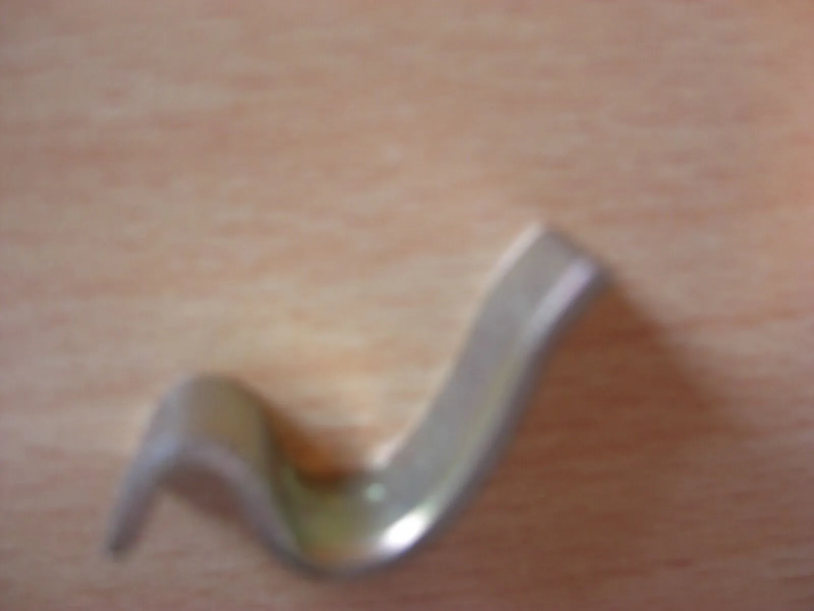

    hab hier was in meiner Kiste und weiss nicht mehr wo es hingehört!
    vl weiss einer bescheid

    Haken zur Befestigung der Ständerfeder am Rahmen
    In der Quertraverse istRichtung Motor ein Schlitz wo dieser Haken eingehangen wird,
    In den Haken kommt dann die Feder

    Dürfte das Halteblech für die Feder des Hauptständers sein. In der hinteren Quertraverse des Trittbretts ist ein ca 1,5cm breiter Spalt, da wird das Teil eingehangen und mit der Ständerfeder gespannt.
    Beste Grüße
    Edit: Gleicher Text, aber leider zu langsam ;)

    okay dank euch für die Hilfe, lieber 2 mal als keinmal.. klatschen-)
