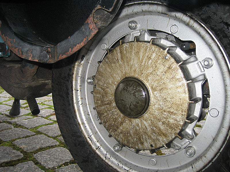

    Mit unserem neuen familienmitglied bin ich jetzt auch in der abteilung smallframe gelandet. und schon gehts mit der fragereri los:
    am samstag hab ich die kleine mit dem hochdruckreiniger mal richtig vom ölschmodder befreit. wie gut der konserviert, sieht man am beispiel trittbrett :p
    der motor war auch ein bisschen mit öl/staub überzogen, sieht aber jetzt wieder herzeigbar aus.
    sie fährt zumindest auf der ebene und bei leichtem gefälle wesentlich besser als erwartet (knapp 60 laut gps), am berg geht ihr dafür schon schnell die puste aus. naja. was mich aber etwas erstaunt hat, ist das öl auf der [lexicon='bremstrommel',''][/lexicon], nach ca. 10 kilometer fahrt, sie war vorher definitiv sauber. schalten lässt sie sich super und ohne hakeln, kupplung rutsch auch nicht merklich. die bremse funktioniert auch prima, das öl ist definitiv also nur außen. und eine nette blaue wolke hatte ich schon hinter mir...
    sie war im erstbesitz eines rentners, ist mit gut 8300 km völlig unverbastelt und original. kann es sein, dass er einfach zuviel öl beigemischt hat und der film aus dem auspuff kommt?? ansonsten ist sie nämlich auf den ersten blick überall dicht, öl ist nur auf der linken seite zu finden.
    hatte leider am wochenende keine zeit mehr, noch weiter nach ihr zu schauen. deshalb hier nur mal vorab gefragt, ob das mit dem öl aus dem auspuff überhaupt möglich sein kann, bevor ich am abend in die garage gehe.

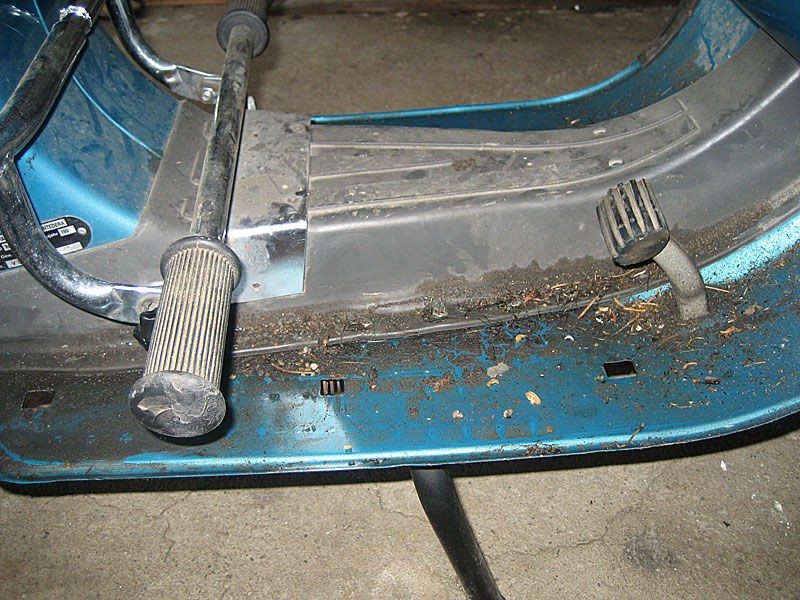

    und für pkracer extra noch ein vorher-nachher-blick unter die fußmatten. von dem zustand war ich dann doch auch selbst überrascht ;)

  • Wenn der liebe Vorbesitzer den Roller nicht mal geputzt hat, ist auch die Wahrscheinlichkeit ziemlich gering, dass er am Vergaser rumgedreht hat.
    Wenn der Roller ansonsten anständig läuft, versuche bitte nicht, daran zu verschlimmbessern - ein Vergaser verstellt sich nicht von alleine.
    Der Ölrotz auf der [lexicon='Bremstrommel',''][/lexicon] kommt ganz klar vom Auspuff und rührt vermutlich von der Kombination aus nicht regelmäßigem Putzen, billigem Öl und/oder falschem Mischungsverhältnis her - gerne in Kombination erhältlich bei den wenigen noch vorhandenen Fertiggemischsäulen an der Tankstelle.
    Mach die Trommel einfach sauber (z. B. Bremsenreiniger) und tanke qualitativ gutes Öl im richtigen Mischungsverhältnis.

  • Ölrotz kann ich auch bestätigen, kommt vom Stadtfahren, wenn man oft nur kurze Strecken fährt.
    Ich nehme hab vollsyn. Öl und es ändert daran nix. Kann auch sein, dass man Puff durch nen Sturz oder sonswie etwas Richtung Felge zeigt. Die Asiaten machen da so ein Aluröhrchen hin, wollte ich auch mal probieren, sodass das Ding sauber bleibt.
    Gruß Luk

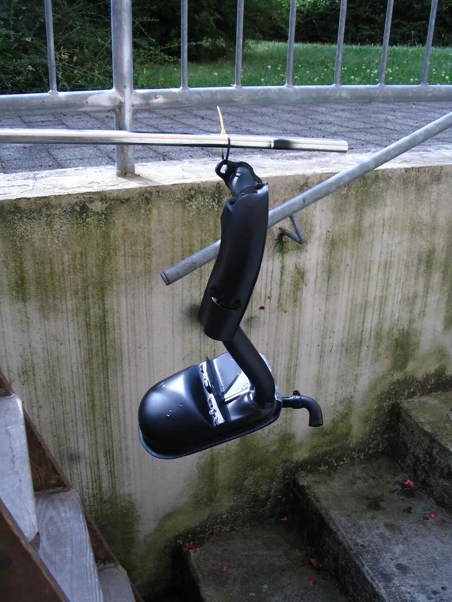

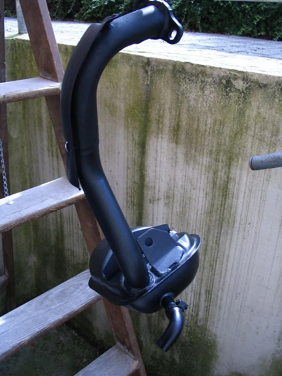

  • Problem mit dem Öl hatte ich auch, trotz vollsynthetik und optimalem Kerzenbild. Hab Folgendes gemacht, Kupferwinkel 90° aus dem Baumarkt und ne Schlauchschelle. Der Winkel ist ursprünglich für Heizungsbau gedacht. Die Durchmesser der Winkel sind genormt und etwas größer als der Puff, auch beim Sitoplus. Einfach 2 vertikale Schnitte mit der Eisensäge rein, Schelle drüber, auf den Puff stecken und Schelle anziehen. Bei Belieben noch etwas Auspufflack drauf, fertig. Die Soße fliegt jetz im 90°-Winkel von der Vespa links weg....
    Felge sauber - seit 4 Jahren
    Wer diskutiert wird intubiert, wer randaliert wird relaxiert!
  • Zitat
    also eigentlich sollte das öl verbrennen... läuft sie nicht etwas fett, wenn da so viel rotz rauskommt?!
    Aber auch nur beim guten Vollsynthetik.
    Beim guten alten Mineral-Miischöl bleiben gern Rückstände über, die dann mit hinten raus kommen.
