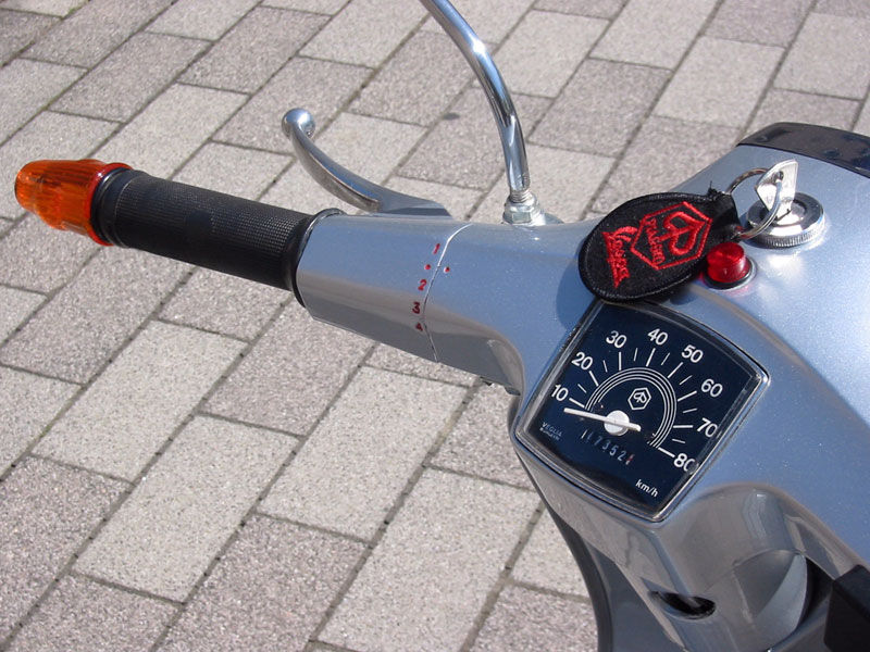

    Hi Leute,
    SuFu spuckt nix aus, sorry.
    Hab Fragen zur Lackierung der Ziffern der Gangschaltung.
    • Welcher Lack am besten? (rot ist klar)
    • Wie machen?
    • Auf was besonders achten?
    Beste Grüße, Andi

    zu 1 : normaler 2K Unilack inkl Härter
    zu 2: feinem Marderhaarpinsel
    zu 3: lieber oft und wenig Farbe verwenden als 2x viel farbe , immer gut trocknen lassen !!

    Das Kostengünstigste wäre einen Zahnstocher in die Farbe tunken, und mit Gefühl in die Vertiefung der Zahlen laufen lassen, bzw in der Vertiefung drinnen "verschmieren".
    Was zuviel ist kannst Du mit einem Tempo abtupfen.
    Alternativ gibt es spezielle Tupfer für solche Aufgaben. Hab ich lagern (Hersteller Lesonal), wenn Du welche haben möchtest.

    So einen Lackstift würd ich einer ganzen Dose 2K Lack vorziehen um 4 Zahlen und 2 Punkte zu bemalen. Gibts bei ATU etc. Dazu Zahnstocher und einmal drüberwischen, funktioniert 1A.

    Habe die Gangziffern bei meinen Wespen einfach mit einem dünnen und wasserfesten Edding (so´n Fineliner-Ding) und einem bißchen Drücken einfach "ausgemalt". Ist wasserfest bzw hält und zudem nicht so eine Kleherei. Habe ich allerdings in weiss gemacht.

    Edit: edding lackstift 751 besorgt...

    Die einfachste Methode:
    Silikon nehmen (ich hab schwarz genommen), draufmachen, abziehen und trockenen lassen. Übrige unerwünschte stellen abreiben.
    Hält super und ist leicht abmachbar, wenn man möchte.

    Falls das hier mal wieder jemand liest, nachdem er vorbildlich die SuFu benutzt hat...
    Habe es mit nem Edding Fineliner (roter Lackstift) gemacht - es ging perfekt.
