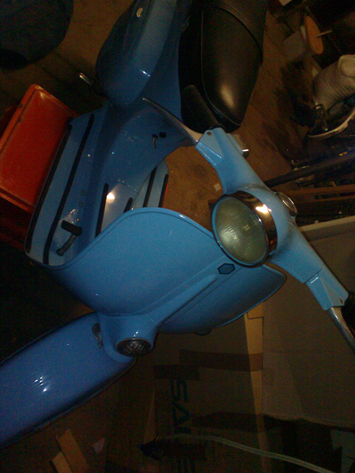

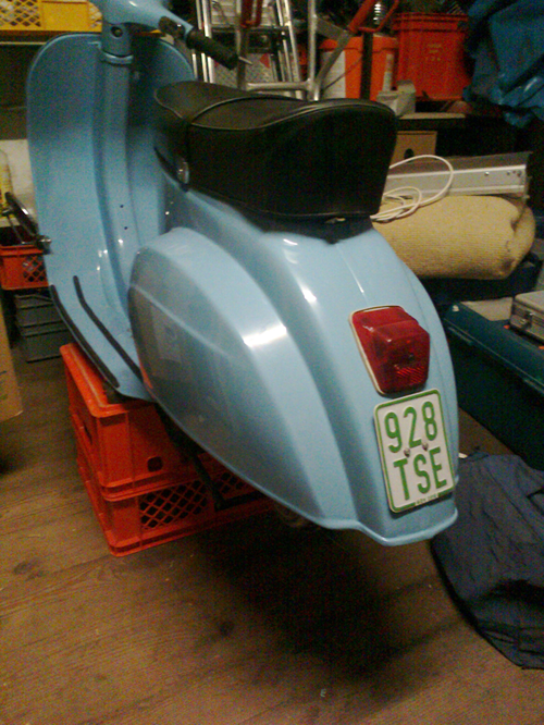

    • February 16, 2011 at 21:00
    Danke für die vielen Hinweise!
    Schein und Fahrzeugnummer stimmen überein.
    Laut serial number search have ich eine 1969 Vespa 50N (also nicht erste Serie), obwohl der Schein 1963 ausgestellt ist.
    Wie gesagt steht im Schein 10zoll; drauf sind/waren 9zoll.
    Es war die Farbe europagrün drauf. Das Trittbrett war ziemlich verrostet.
    Das habe ich rausschneiden lassen, ersetzen und dann komplett neu lackiert.
    Von der Größe passen also beiden Reifen drauf richtig?
    Beste Grüße!!

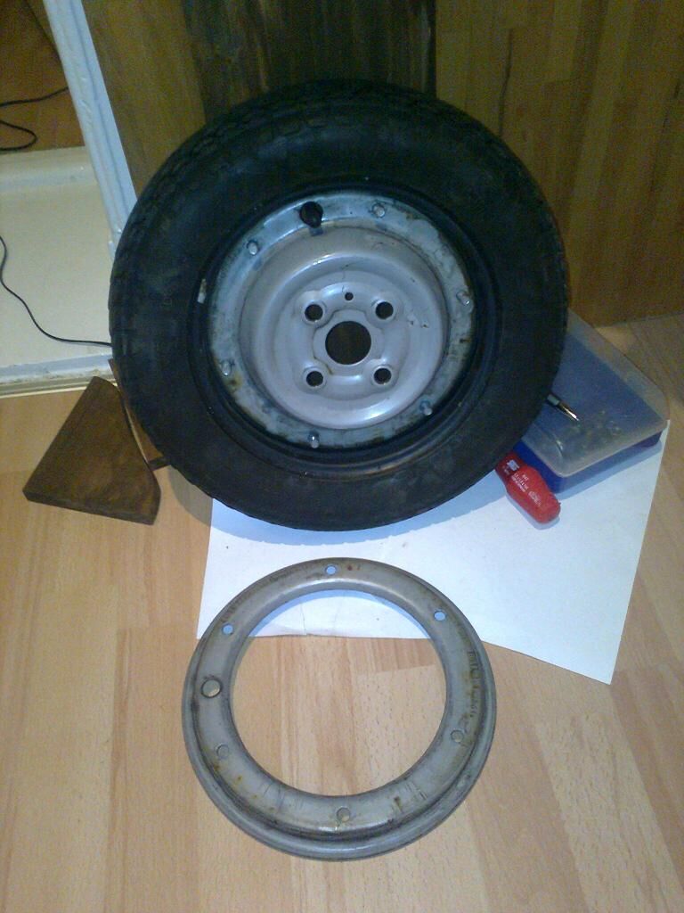

    Mach mal ein Foto deiner vorhandenen Felgen. Es dürfte wohl klar sein, dass die Reifengröße zur Felgengröße passen muss, d. h. du kannst keine 10" Reifen auf 9" Felgen montieren.
    Es gibt aber wie erwähnt Umrüstfelgen, mit denen man auch 10" Reifen auf ursprünglich mit 9" ausgestatteten Rollern fahren kann.
  • Bombini
    110
    Berlin
    Vespa 50N
    • February 16, 2011 at 21:14
    Das ist klar ;)
    Meine Frage war eher, ob an den Roller 10er reifen/felge/schlauch passt.
    Ich dachte dass generell beide Felgengrößen an den Roller passen.
    Was genau ist eine Umrüstfelge?
    Grüße aus der Unwissenheit!
