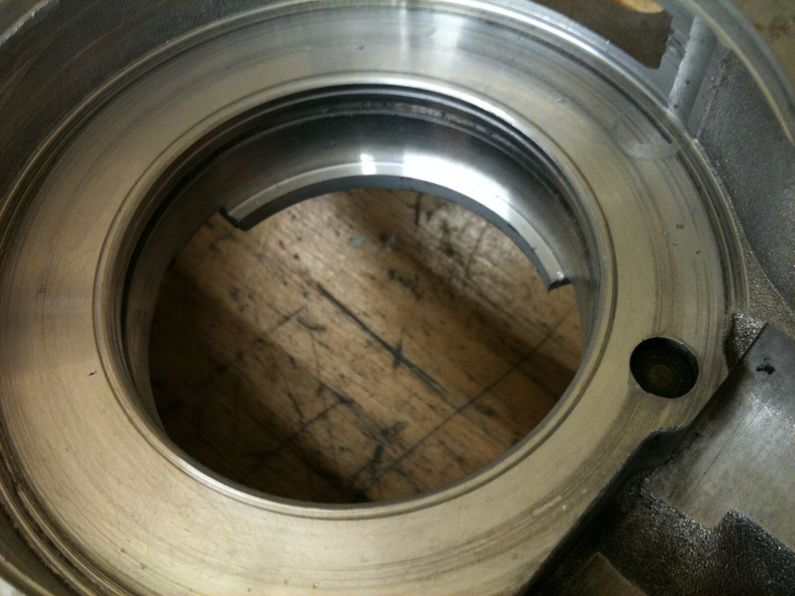

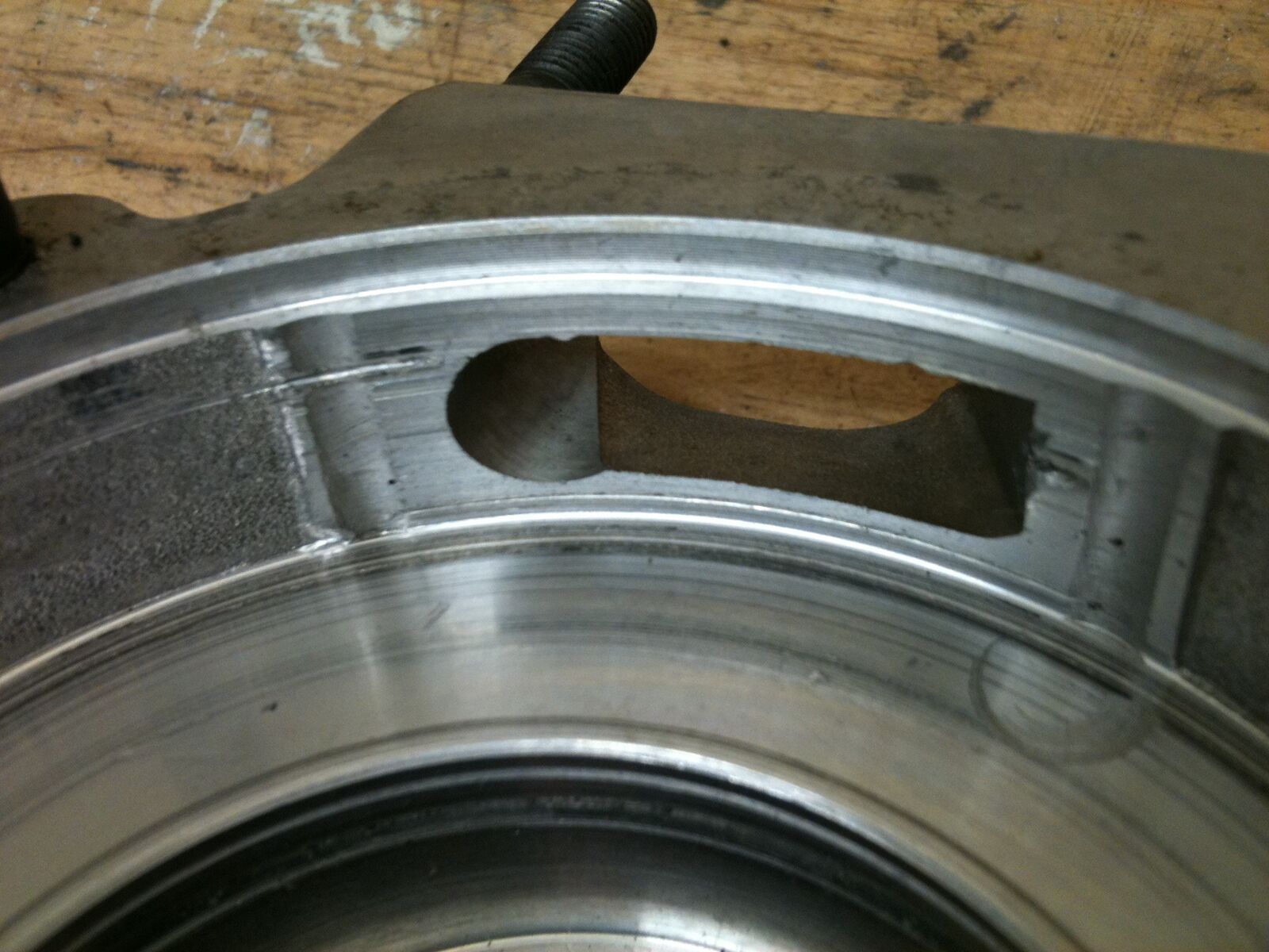

    Hallo ZUsammen,
    ich bin gerade beim Überholen meines PX80 (Lusso ´84) Motors. Der Motor hatte leider den Simmerring im Kurbelwellengehäuse teilweise zerlegt. Nun habe ich derbe Spuren am Kurbelwelleneinlaß. Nun weiß ich nicht weiter? Aufschweißen lass und abspindel (soweit das möglich ist) oder so lassen? Ich war schon beim Fachspezialisten Scooter ans Service- die meinten die Abnutzung wäre Grenzwertig. Was haltet ihr davon?
    Besten Dank für Eure Rückmeldungen!
    Grüße,
    Hollywood

    • February 16, 2011 at 20:19
    Sieht für mich noch fahrbar aus. Mach einfach mal den Öltest, d. h. Kurbelwelle ins Gehäuse stecken (natürlich mit Lager auf der Kupplungsseite) und so drehen, dass der Einlass durch die Wange verschlossen ist. Dann gibst du einen kleinen Schluck Öl in den Einlasskanal und schaust, ob er zügig oder eher langsam zwischen Kurbelwellenwange und Drehschieberdichtfläche abfließt. Wenn das Öl schnell abfließt, hat die Dichtfläche ihren Namen nicht mehr verdient. Eine exakte Zeitvorgabe für das Abfließen gibt es nicht, das ist mehr so eine Gefühlssache, aber meiner Meinung nach auch für Laien gut abzuschätzen.
    Falls eine Reparatur nötig sein sollte, würde ich den User kobold im GSF empfehlen, der derartige Arbeiten (Aufschweißen und anschließendes Ausspindeln) gut und günstig erledigt.

    Hi
    Ich Würde den Empfehlungen von PKRacer befolgen,dann mußt du entscheiden ob es sich lohnt dass das Gehäuse aufgeschweißt wird, oder vielleicht ein gutes gebrauchtes sich eher lohnt!!

    • February 20, 2011 at 12:03
    Optimale Lösung wäre natürlich die aufschweiß/abspindel Methode mit Kobold.
    Aber es gibt noch ne "russische" Methode mit Uhu Endfest. Funzt bei mir seit ca 2 Jahren. Aber wie gesagt optimal wäre natürlich der Kobold oder aber du bestehst den "Öltest".
