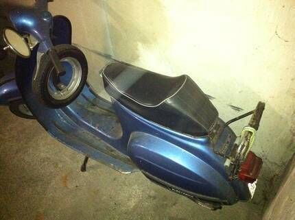

    Servus Leute,
    bin neu hier auf Vespaonline!! :D
    Leider besitze ich noch keine, jedoch habe ich gestern diese Schönheit entdeckt!
    Was haltet ihr von ihr? Und ganz wichtig: Wieviel würdet ihr dafür hinlegen?
    Würde mich über zahlreiche Antworten freuen!
    MfG
    Skillz900
    [attach=68544,'none','2']

    Hmmm ... irgendwas zwischen 100 und 2000 Euro, schätze ich. Im Ernst, die Bilder helfen nicht weiter! Mach dich mal hier im Forum schlau, welche Stellen interessant sind, und dann poste Bilder davon in angemessenem Format und mit ordentlicher Belichtung.

    Tut mir leid, andere Bilder hab ich nicht! Die hat der Verkäufer geschickt....Angeblich soll sie einwandfrei laufen.... Preis ist 1100 VB.
    Kannst du mir nicht einen ungefähren Wert geben, damit ich ne Vorstellung hab, was so eine Wert ist? Werd sie heute noch anschauen.
    2,511
    61,966
    11,816
    • February 18, 2011 at 15:57
    Lies dir vechs´ ratgeber durch und dann fahr sie besichtigen.
    wenn papiere da sind, keine rostschäden am trittblech, der motor läuft und es sich wirklich um eine rundlicht und keine umgebastelte spezial handelt geht der preis m.e.n. in ordnung.

    Wie kann ich am besten erkennen, ob sie umgebastelt ist, oder nicht? Ein wenig Rost am Trittblech wäre ja nicht sooo schlimm, oder? Solange es keine Durchrostung ist...
    2,511
    61,966
    11,816
    • February 18, 2011 at 16:15
    Am besten schaust du nach der Rahmennummer und gibst sie hier ein. laß sie dir einfach am telefon durchgeben.

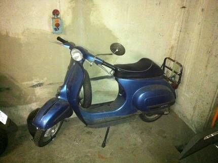

    Hier noch ein Bild:

    Welches Baujahr hat der Verkäufer denn angegeben :?:

    Ich vermute es is' eine
    V50 - import deutsches Modell/Fahrzeug aus den 70er Jahren. 3-Gang. Es sollte mit der Rahmen-Präfix V5A1T..... beginnen. In den deutschen Papieren mit Typ A ausgewiesen sein.
    Was mich stutzig macht, ist das Rücklicht und der fehlende Tacho. Falls es original-Zustand sein soll...
    Was meint ihr ?
    • February 18, 2011 at 20:32
    Ziemlich sicher kein "deutsches" Modell, da fehlender Tacho und 9" Räder. Das spricht für Eigenimport aus Italien, was die Frage nach deutschen Papieren aufwirft.
