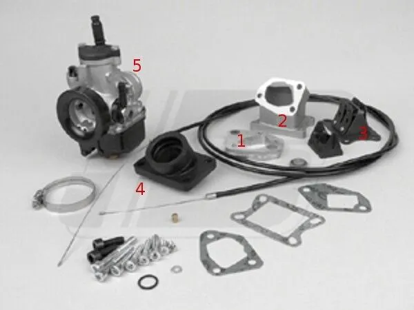

    Jetzt nochmal für mein Verständnis
    Auf diesem Bild sieht man so ein Set.
    Mittleres Bild:
    Die flache Platte im Vordergrund is die adapterplatte oder? Die wird mittels der schrauben am Block befestigt die jetzt noch für den si Gaser sind, oder? Und drauf kommt dann der Ansaugstutzen!?
    Und Auffräsen muss ich den Block dann dahingehend, dass ich den Einlass so groß mach wie das "Loch" am Ansaugstutzen?
    Ich weiß, ich gstell mich grad ein bissl, aber ohne Bilder kann ich mir sowas nicht vorstellen 8|

    Auf den Block kommt mittels einer Adapterplatte (1) der Membrankasten (2). Darin sitzt die Membran (3). Darauf kommt der Ansaugstutzen (4). An dessen rundem Anschluss sitzt mittels eines kurzen Schlauchstücks der Vergaser (5).
    Edith fügt ein nummeriertes Bild ein. Quelle: Scooter Center.
    Danke dir. Des mit dem ausfräsen hab ich aber trotzdem richtig verstanden, oder?
    Wenn ich nun aber so nen Bock wie auf meinem Bild verbau muss ich den 80er ja weiterbauen. Angenommen ich verbau den 139er Malle wie oben angesprochen, muss ich dann eine neue KuWe verbauen?
    I Get My Kicks With 2-Takt-Mix
    Ich habe mich noch nie näher mit Membranumbauten beschäftigt, aber ich lese die SCK-Artikelbeschreibung genauso.
    Nein. Malossi 139 und DR 135 sind die einzigen Zylinder, die ohne Änderungen an Zylinder oder Motor auf den 80er Block passen. Mir scheint aber sinnvoll, die originale Kurbelwelle zur Membran-Lippenwelle umzubauen, um dem Gasstrom möglichst wenig in den Weg zu stellen. Du brauchst dazu nur eine Flex und Deinen Dremel. Anleitungen gibt's im GSF und sicher auch hier bei VO.
