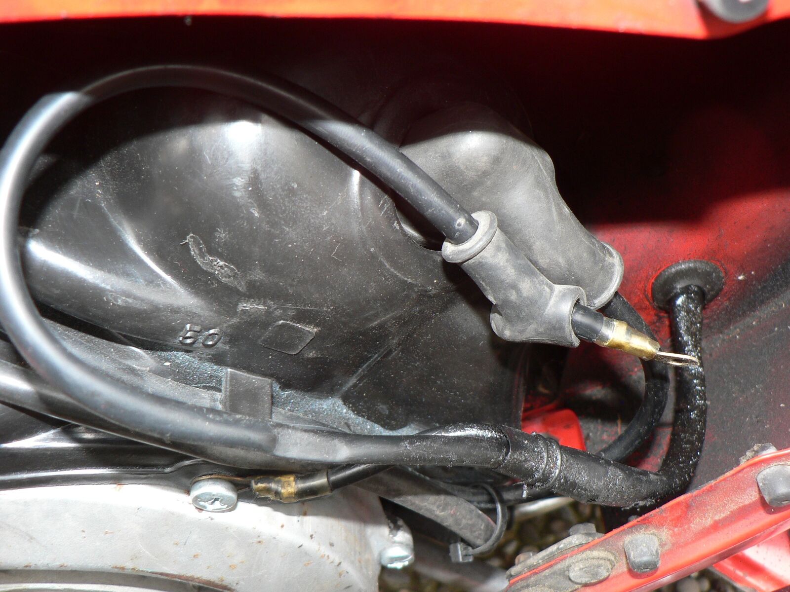

PK 80 S elestart: Um was für ein Kabel handelt es sich hierbei?
  • Hallo, es handelt sich um eine PK 80 S elestart, allerdings jetzt mit einem 50er Motor ohne E-Start- Funktion.
    Um was für ein Kabel handelt es sich denn in dem Bild, das man hoffentlich sehen kann, ich hab`s als Dateianhang hochgeladen.
    Schon mal Danke
    Carsten
  • Massekabel für den Startermotor. Wenn dein aktuell verbauter Motor keinen Elektrostarter hat, brauchst du das Kabel nicht mehr. Ich würde das Ende isolieren und das Kabel in den Rahmen zurückziehen, damit es nicht lose im Motorraum baumelt.
