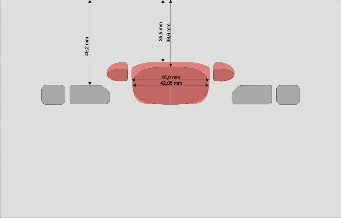

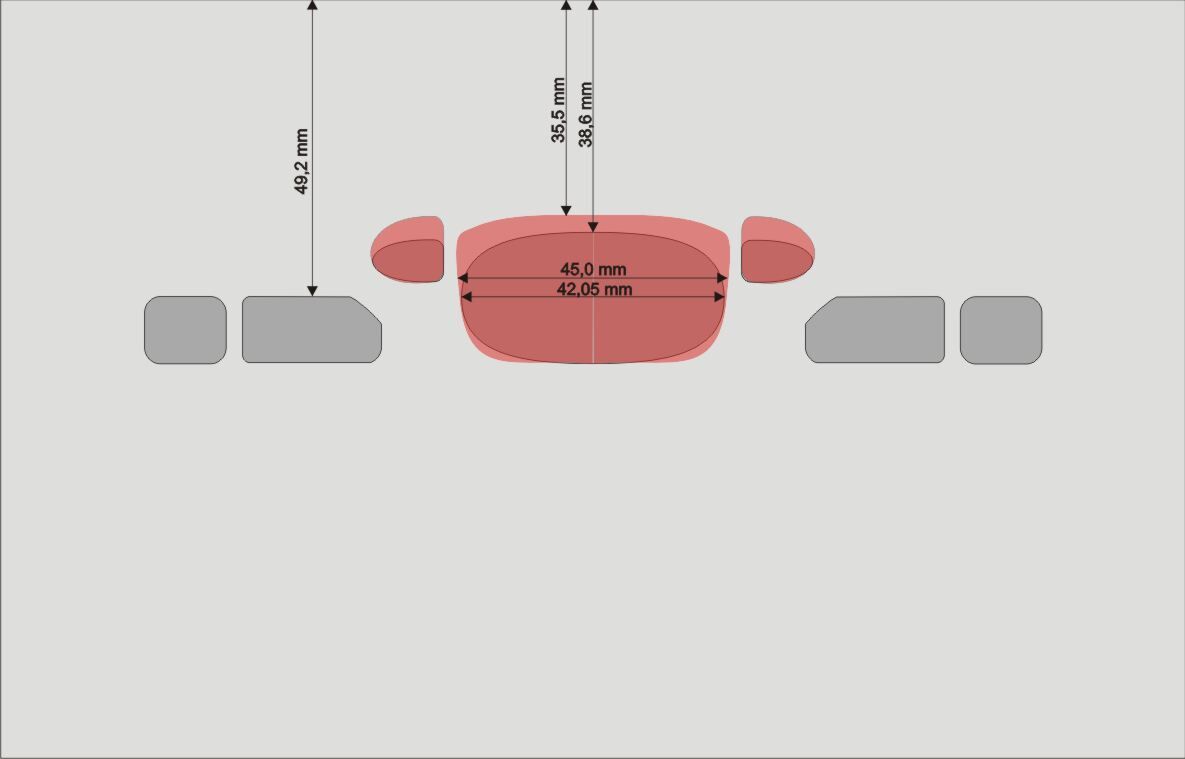

    • March 2, 2011 at 06:30
    Zitat von Fettkimme
    Das und welche Auslassform ,Trapez , Neigung zu eckig oder gleich knallhart auf Reso ausgelegt :+7
    So sehr viel Möglichkeiten bietet der Parma da gar nicht, da sind die Nebenauslässe ein wenig im Weg.
    Steuerzeiten würd ich mal so in Richtung 185/128 anpeilen.
    Nicht die maximale Leistung, solle aber wogl recht gut zum RZ passen.
    Steuerzeiten können wir aber später noch ein wenig mit spielen, wenn der Bock mal auf dem rprt Prüfstand war.
    Bea fügt mal ne Parma Portmap ein.
