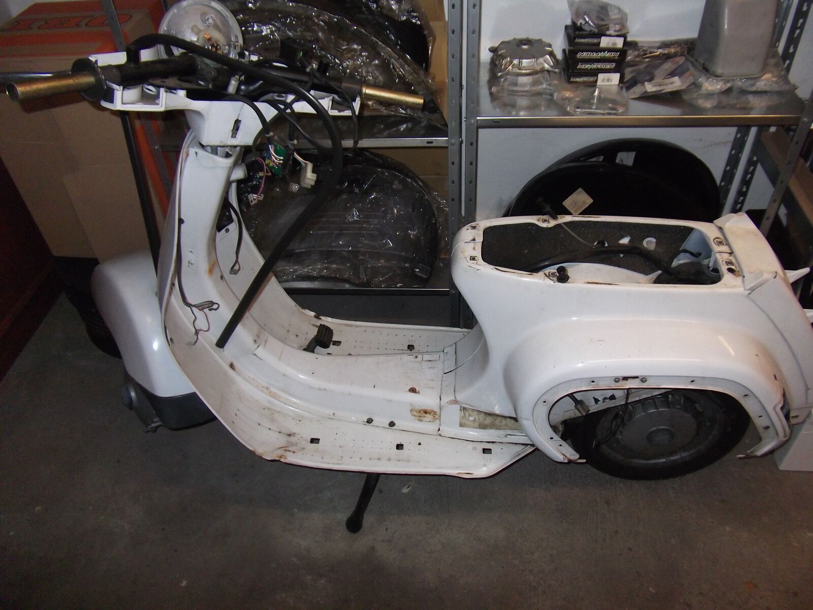

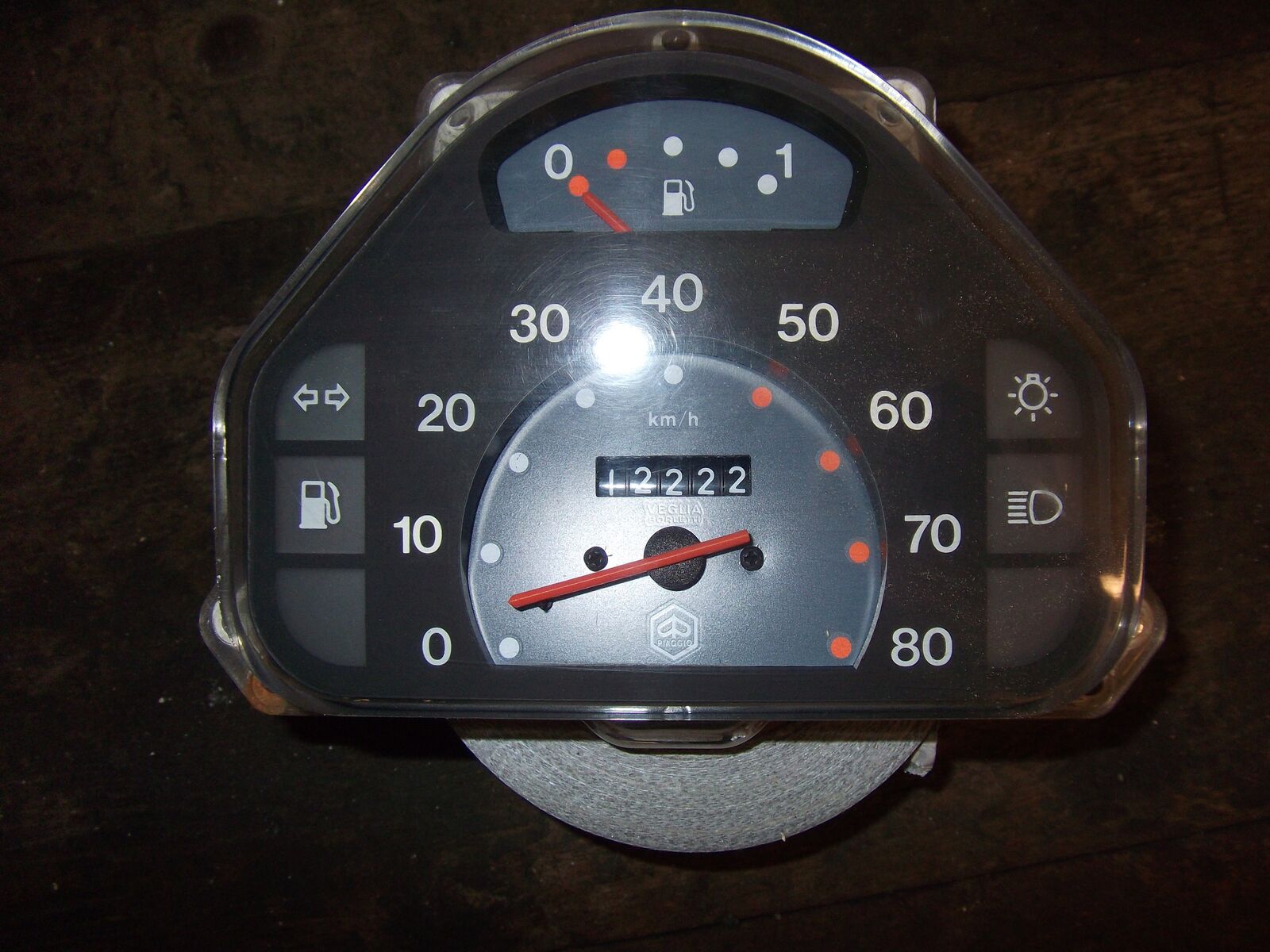

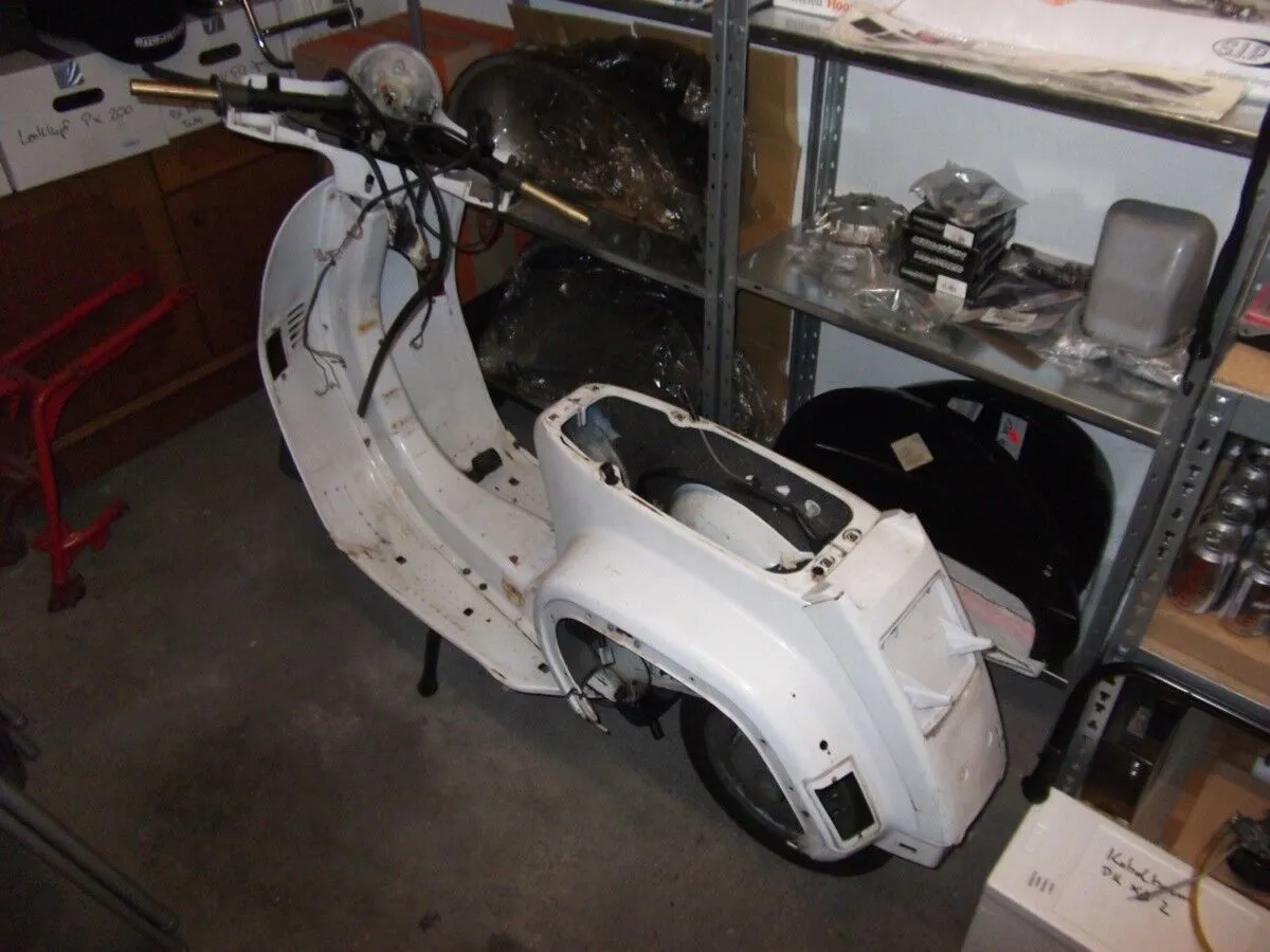

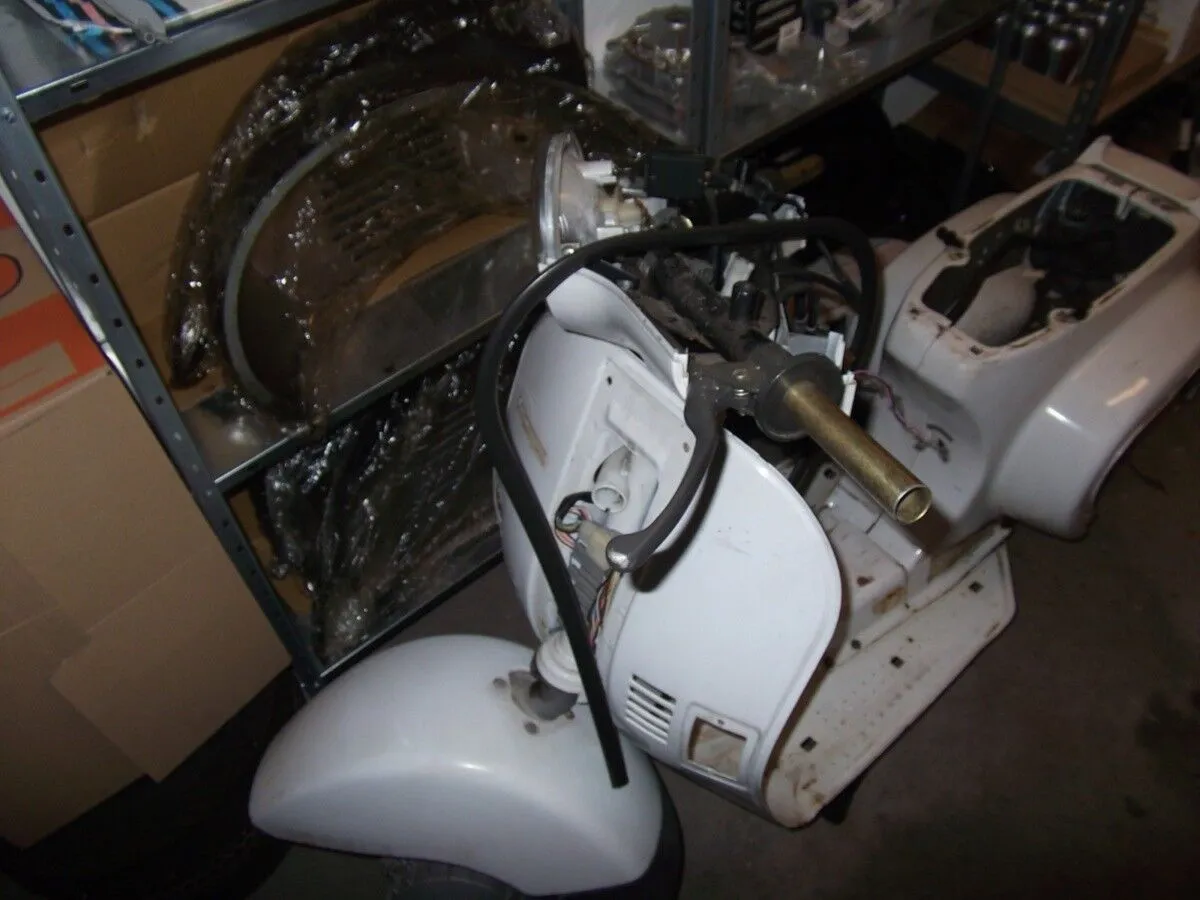

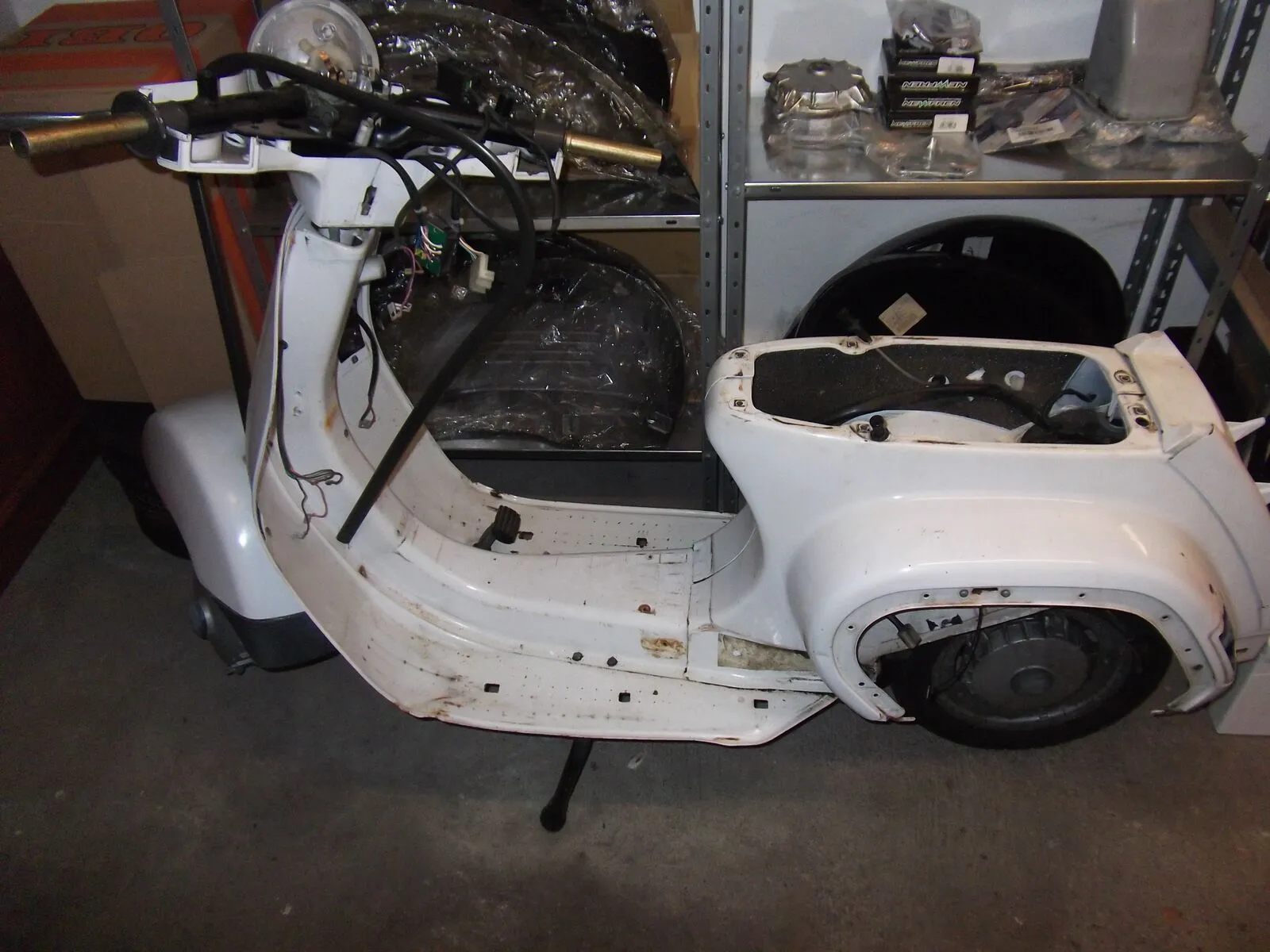

    Besitze bereits eine V50, bei der ich allerdings kaum Hand angelegt habe bei der der Restauration. Deshalb möchte ich mich mal selber an ein Projekt wagen und mir eine neue Vespa zulegen bei der ich mich austoben kann!
    Habe folgende Vespa gefunden, bzw. angeboten bekommen:
    PK XL 2 (bereits zerlegt)
    Neuteile:
    Sitzbank, Gepäckträger, Riffelblech, Lichtschalter,Kabelbaum, Blinkerschalter, Blinkergläser
    Motor:
    Motor ungeöffnet ist bis letzten Sommer noch gelaufen, bevor mit zerlegen angefangen wurde
    Zusatzangaben:
    Kein Unfall, Papiere Zweitschrift, Nur nen bisschen Flugrost
    Preis: 275,-- € (FIX!)
    Würde sie gerne komplett noch zerlegen, neu lackieren lassen und Motor auffrischen (spalten wenn es sein muss).
    Wie gesagt, soll die erste Vespa werden, an der ich selber gerne alles machen würde.
    Was haltet Ihr davon?

    Wenn's denn eine XL2 sein soll, kannst du für den Preis nicht viel falsch machen, würde ich sagen. Prüfe noch, ob es eine Welle im Beinschild hinter dem Vorderrad gibt und wie es mit Rost an Unterboden und hinterer oberer Federbeinaufnahme aussieht. Wenn das alles OK ist und keine teureren Teile fehlen, schlag zu.
    Bedenke allerdings, dass Du einschließlich Ersatzteilen und externer Lackierung selbst bei maximaler Eigenleistung insgesamt wenigstens 1000 € ausgeben wirst. Die erhältst Du bei einem eventuellen späteren Verkauf niemals wieder.

    Es muss sich unbedingt ne xl2 sein :) Kann auch ne xl sein. Will einfach eine eigene Vespa aufbauen.

    Ich meinte damit nur, dass Du mit dem ganzen Plastikgeraffel an der XL2 kein Problem haben solltest. Wenn Du anfängst, den Lenkkopf und in der Folge auch die Gabel zu tauschen, rentiert sich der günstige Kauf schnell nicht mehr. Dann nimmst Du besser gleich eine PK S oder XL (1). Sitzbank und Heckverkleidung (auch nur im Paket) oder Vorderkotflügel (XL2: Plastik) sind hingegen leicht zu modifizieren.
    Vorbehaltlich der vorhin genannten noch zu prüfenden Stellen ist der Preis von 275 € aber schon heiß. Wieviel müsstest Du denn für die Abholung rechnen? Da sind ja auch schnell mal 100 € vergurkt.

    An das ganze Plastik habe ich gar nicht gedacht ;( hast recht! Bin eher der Blechfan.
    Momentan ist es halt schwer, etwas günstig zu bekommen, wo man selber noch was dran machen kann ;(
    Abholung wären ca. 3 Fahrtstunden.

    Drei Fahrtstunden für eine Richtung? Also rund 600 km hin und zurück? Je nach Auto bis Du da bei reichlich 100 €.
    Wenn Du sowieso eher Blech willst, solltest Du vielleicht eher noch ein Weilchen die Verkaufsangebote hier und im GSF verfolgen und bei einer PK S oder XL 1 zuschlagen, die im badischen Raum steht. Etwas mehr Rost ist ja nicht zwangsläufig ein viel größeres Problem, solange die neuralgischen Stellen keine Probleme machen und nichts größeres wirklich durch ist. Die eine oder andere Suchanzeige hier, im GSF und in der Zypresse schadet wahrscheinlich auch nicht.

    das einzig gute an der kiste ist der motor, das wars dann aber auch schon wieder

    lassen, wenn du noch gut anfahrtsweg vor dir hast, die kiste nicht komplett ist und es eben nur eine xl2 ist würde ich das sausen lassen
