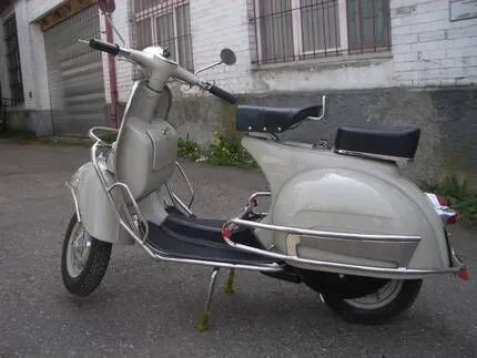

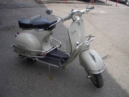

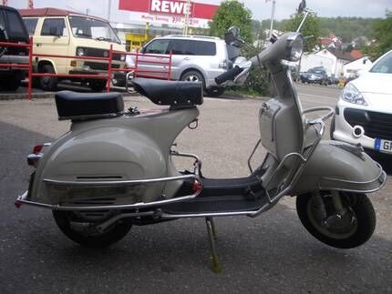

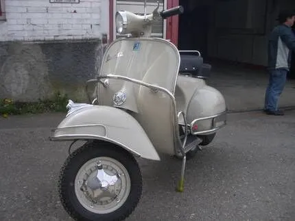

    Hallo leute,
    habe ein Problem, mochte morgen ne Vespa kaufen 150 BJ 62,
    ich habe in Forum gelesene das viel nicht aus Asien kommen also nachgemachte oder schlecht bearbeitet.
    Ehrlich gesagt mochte eine Italienische und in den Forum stand, Zitat " Mann kann sie schon am erste blick erkennen ob sie von Asien kommt , wie? Gelbe Ständer Kappe und Abdeckung von Felgen und viel anbauteile"
    Leider hat Die Vespa genau diese Sache.
    Meine frage,wie kann ich feststellen das die Vespa aus Italien oder Europa und nicht aus Asien stand?
    Kann ich Über so ein bekannte Nr. unter die backen was raus bekommen wenn ja wie?
    Oder Fahrzeugbrief?
    Bitte um Hilfe.
    Danke in Voraus
    cicco

    • March 5, 2011 at 12:16
    Also ich hab bei einer hier restaurierten noch nie gelbe Ständerfüße gesehen. Wenn die Vespa in Europa restauriert wurde, warum sollte jemand gelbe Ständerfüße, die es m.W.n. nie orginal gab, nehmen wenn man problemlos schwarze bekommen kann? Mir würde es stark zu denken geben. Hat die Vespa überhaupt deutsche Papiere bzw. ist vom TÜV abgenommen? Ansonsten würde ich in jedem Fall Abstand nehmen.

    • March 5, 2011 at 12:18
    Also die vespa hat TÜV nee europäische ich kann leider kein Bild hoch laden? würde gern Paar einsetzen Hilft mir die Nr bzw. Serie Nr. weiter?? Ich denke das konnte mann auch Falschen oder nicht?

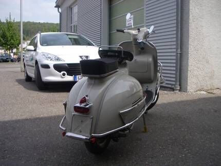

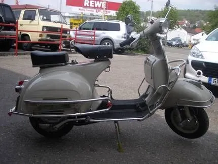

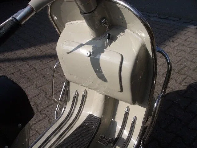

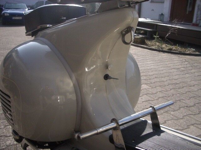

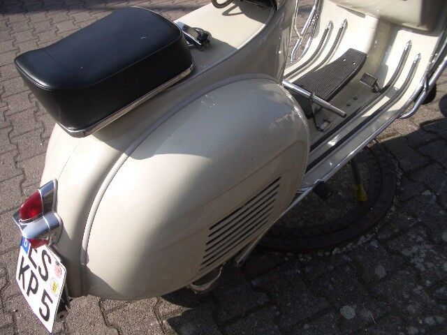

    • March 5, 2011 at 12:49
    Vielen Dank hier die Bilder,

    • March 5, 2011 at 13:00
    Wie lange hatte sie der Vorbesitzer und wo hat er sie gekauft wäre eventuell eine Entscheidungshilfe.

    • March 5, 2011 at 13:09
    Also 2 Jahre auch aus Deutschland
    Aber was alt komisch ist an Seiten Backen ist kein Fenster oder Öffnung wo mann an Motor dran kommt, und dann das Bremspedal? scheint mir neue Technik oder gab s sie schon 60 Jahre????
    Mochte nicht um sonst 200 km fahren
    Was ist mit den Serien Nr.? Kann ich damit was anfangen????

    • March 5, 2011 at 13:18
    Hi max schon klar aber die meisten 60 65 BJ hatten eine kleine Öffnung, zumindest die meisten!
    Was ist mit den Fußbremse Pedal???
    Kann ich mit Serie Nr. was anfangen oder nicht ???

    • March 5, 2011 at 13:22
    also ohne loch in der Backe passt schon - das, wie du richtig bemerkt hast, Bremspedal passt natürlich GAR NICHT !!
    ich tippe mal 200 % Asien/Indien...

    • March 5, 2011 at 20:22
    Hi Max,
    und zwar an die Seitenbacken, so kenn ich es, gibt eine kleine Fenster wo mann an Motor kommt, das vermisse ich an die obere Vespa, aber wenn du sagst das es auch ohne gibt, dann ist gut, habe vielleicht noch Öffnung, hast du die Bilder angeschaut?
    Was denkst du denn ist das ein Asien/inder????? Schau mal an den Fuß Bremspedal scheint mir nach den neuste Technik. Also ich kenne so nicht mit den Bremspedal.
    Bin unsicher ob die Vespa eine Original ist oder eine billiger Kopie? Hast du vielleicht paar Tips.
    die vespa kommt doch sicherlich aus esslingen bzw göppingen, da haben sich ein paar auch solche vietnamroller spezialisiert ich kann nur sagen FINGER WEG, habe selber die dinger mal angefasst, waren letztes jahr ausgestellt

    • March 6, 2011 at 01:30
    Nö, gibts auch nicht. Nicht komplett abnehmbare Backen und deshalb Seitenklappen haben nur Smallframes. Allerdings ist der Asiate ja sehr kreativ und hat z. B. auch in Largeframes eine Fake-Vergaserklappe unter dem Benzinhahn reingefummelt für den echten Wideframe oder im ebay-Jargon "Faro basso Look". Dann noch einen Rohrlenker und Scheinwerfer auf den Kotflügel der VBB, gepaart mit 10" PX Gabel und Blinkern unter dem Lenker ("für den deutschen TÜV") und fertig ist das perfekte Brechmittel.
    Ontopic: Die hier besprochene Kiste ist sicher ursprünglich in Italien produziert, dann von Piaggio nach Asien exportiert, dort jahrzehntelang im Alltag runtergeritten und schließlich aufgrund der Renditeaussichten von "Fachleuten restauriert" (oder eher verschlimmbessert - u. a. PX Gabel für 10" Umbau inkl. schicker Chopperoptik) und dann nach einer halben Weltreise für teuer Geld in Europa zum Verkauf angeboten worden. :pinch:

    • March 6, 2011 at 07:08
    Aber eines muss man der Karre lassen, sie ist sehr kreativ zusammengewürfelt.
    Mich würde aber schon interessieren, was da so alles an Modellen rauskommt, wenn man die zerlegt.
    Ist das jetzt ein PX Rahmen mit eingespachtelter Blech / Plaste Nase, oder ist das ein bremsentechnisch umgefrickelter 150 Super Rahmen?
    Übrigens sind die ScootRS Radkappen auch ein recht deutliches Indiz für die Herkunft. Vorsicht, die Kanten von den Dingern sind messerscharf.
