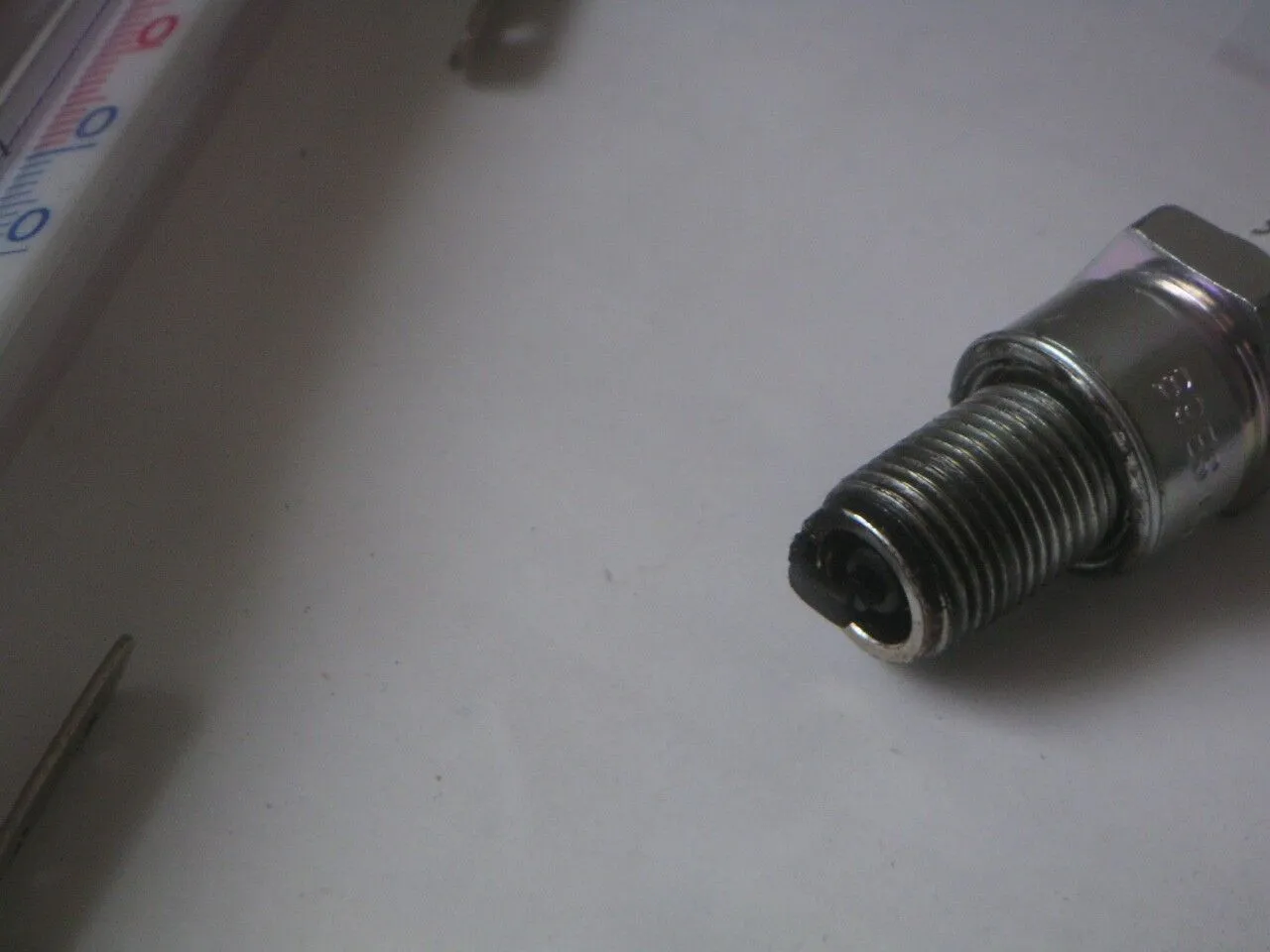

    • May 28, 2011 at 18:55
    • #72
    komme bei der ND schon langsam hin.
    Das Standgas ist mir noch etwas zu unruhig
    Das Standgas ist mir noch etwas zu unruhig, geht aber schon
    Die QS gehe ich an
    Dann kommt die Welle dran
    PS: Die Kerze hält bisher 68km :-2

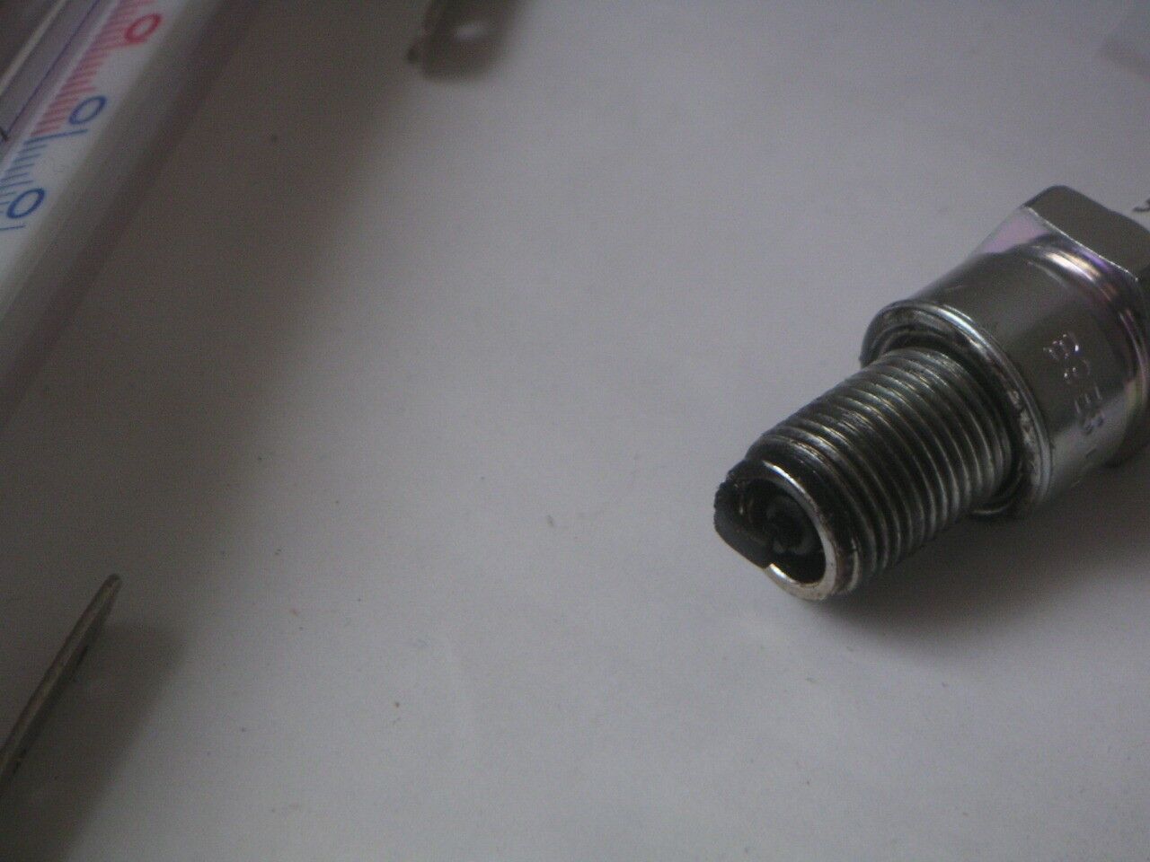

    Und ein Bild der kaputten 9er Kerze

    • May 30, 2011 at 18:56
    • #74
    Jetzt mit Kerzenbild der kaputten Kerze

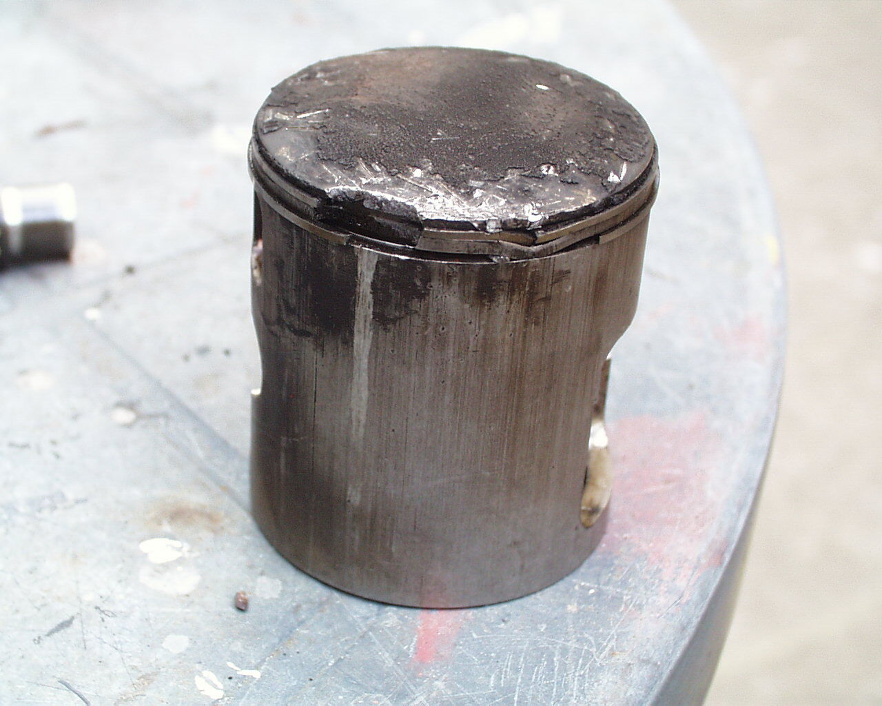

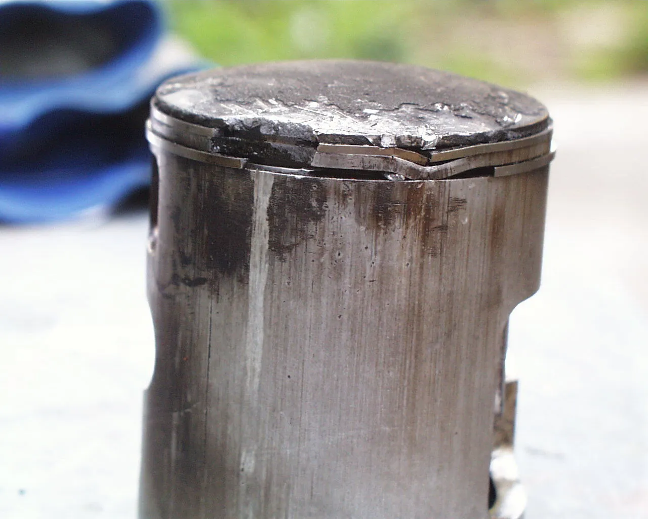

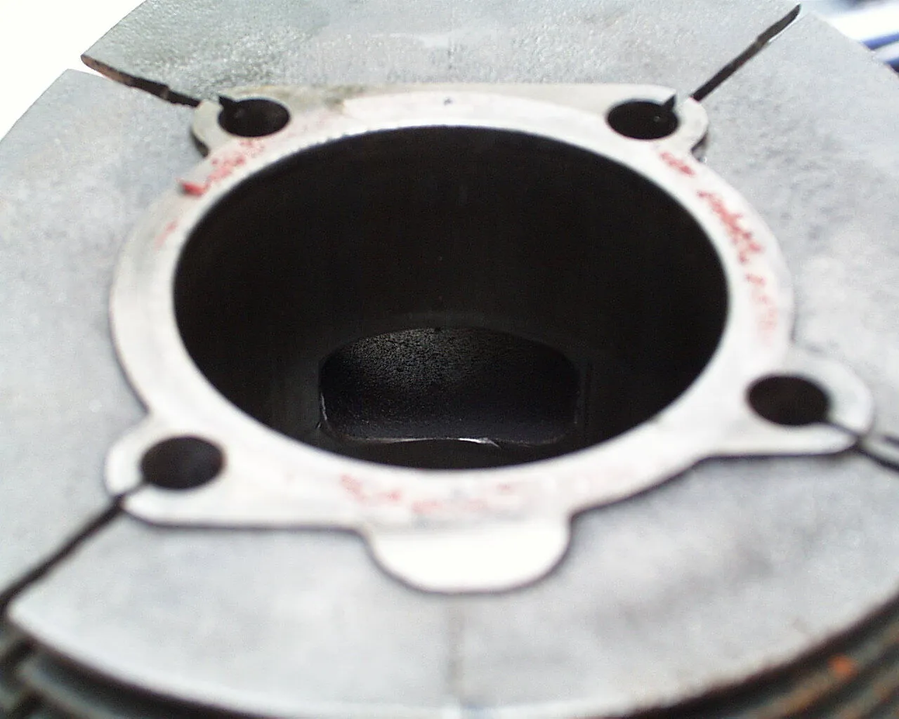

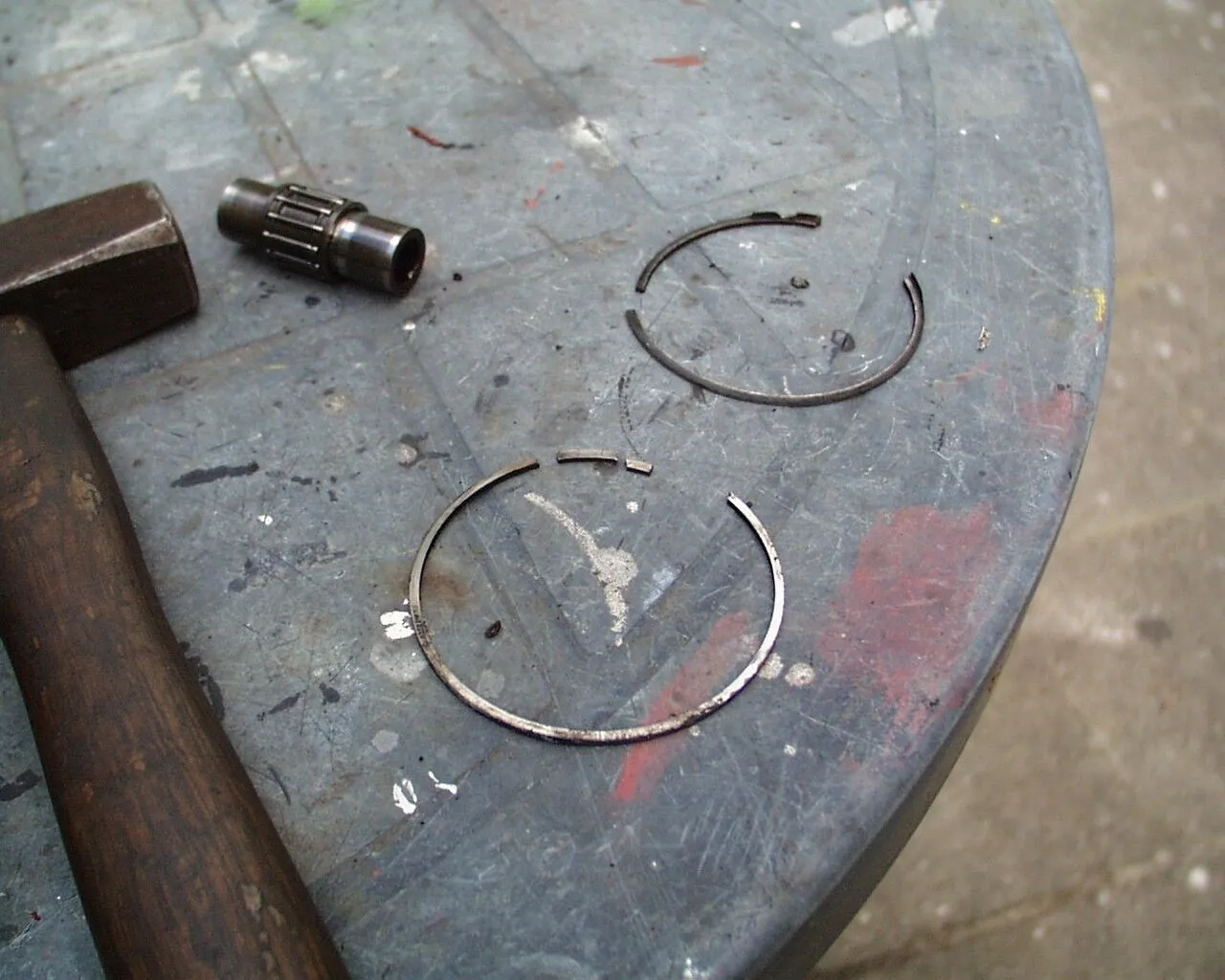

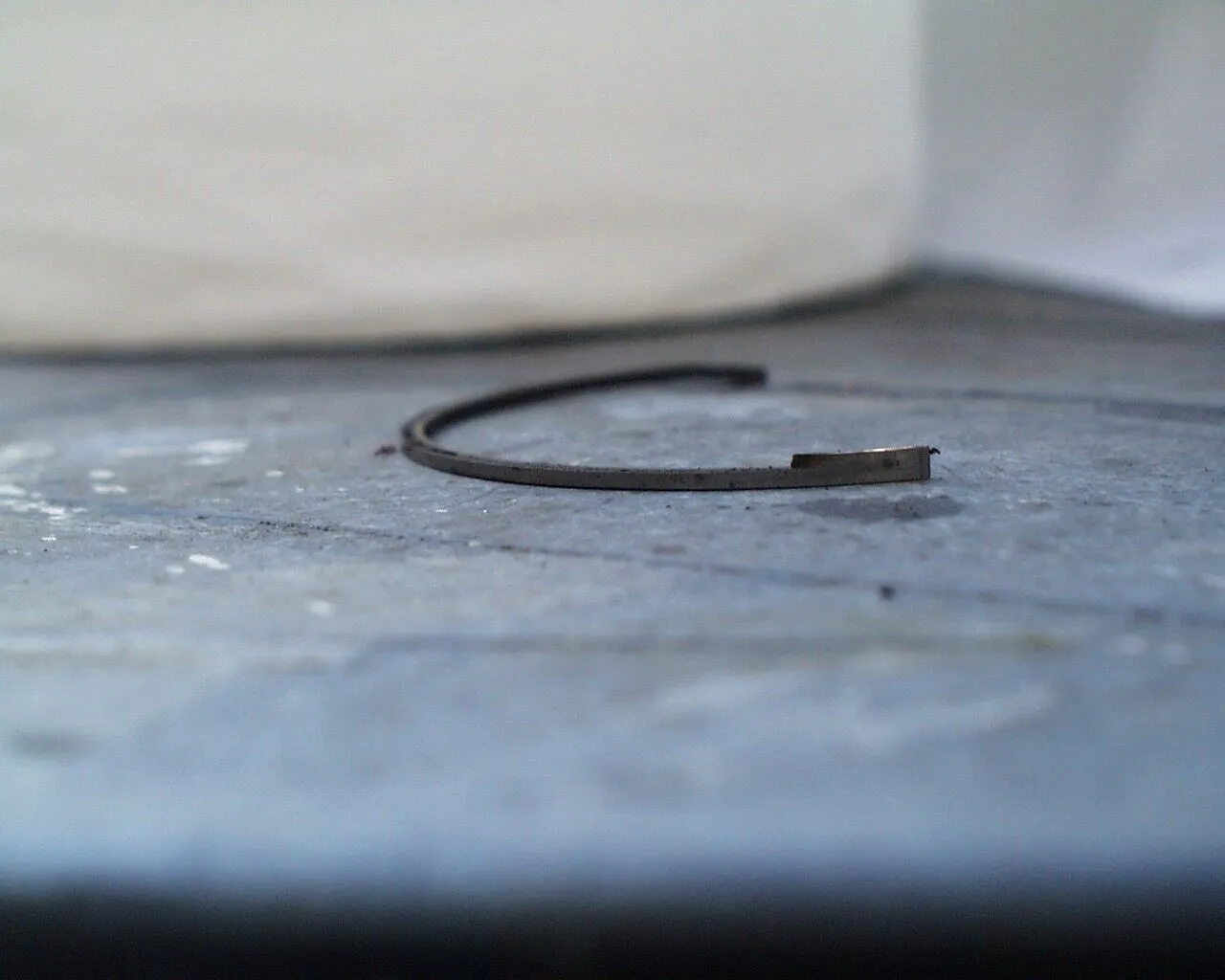

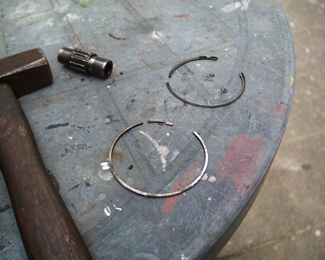

    ich habe den motor gestern überl zugerichtet. Beim Beschleunigen im 2. Gang (voll geöffneter Gasschieber bei ca. 4000 Umdrehungen)
    Zack - Zündung weg - Klackern - Ausrollen
    Laufleistung der Ringe nur 1500km
    PS: Ist der obere Kolbenring beim sip Foto nicht falsch herum drauf?

    • July 9, 2011 at 19:40
    • #79
    Sauber eingeharkt.Herzliches Beileid.
    Hab mir bei deinen Posts schon öfter gedacht wann da wohl der erste Klemmer kommt.Das es ein soweit kommt trotz Vodoo?Entweder ZZP,zu magerer Gaser oder Falschluft oder eben alles zusammen.
    Gaserb einstellen ist ned immer so leicht und sollte jemand machen der Ahnung von hat-ich stell schon seit einem guten Jahr das Kachteil ein.

    • July 9, 2011 at 19:46
    • #80
    Bedüsung fährt sich gut und ist laut Kerzenbild im grünen Bereich (trotz einer um einen Wärmewert heisseren Kerze)
    ZZP ist sauber geblitzt, aber das habe ich ja schon geschrieben ........
    Ich staune darüber dass es ehemals ein L-Ring war und davon kaum mehr etwas zu sehen ist
    Sieht der Defekt nach einem thermischen Problem aus?
