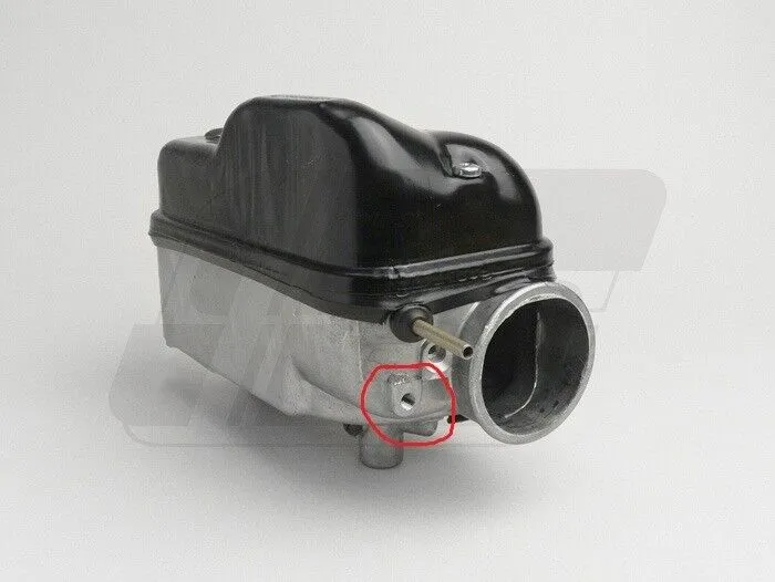

    • March 15, 2011 at 18:30
    Hallo Leute danke für eure Antworten, ich glaube das ich beim Vergasewr-abdichten das Gestänge etwas verbogen habe :-1 . ich werde es richten und dann auprobieren. :-7 .Tommy die einstellschraube meinst du die aus der Wanne raussteht?. wo eine dichtung drum ist?
    Grüße Börni.
  • ntg
    • March 16, 2011 at 19:42
    Grüße Börni.
    Grüße Börni.
