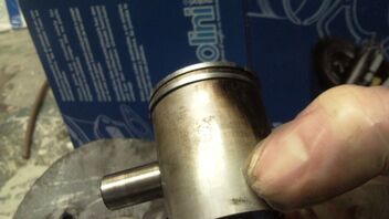

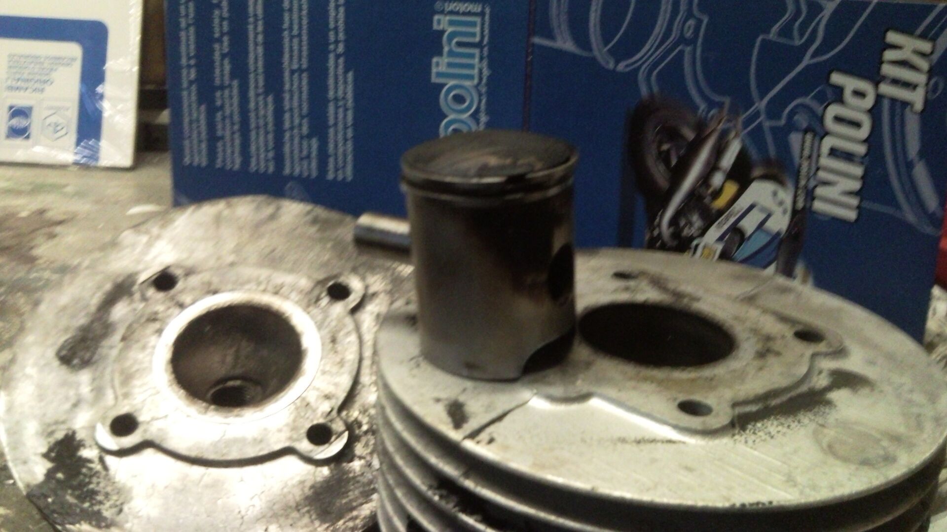

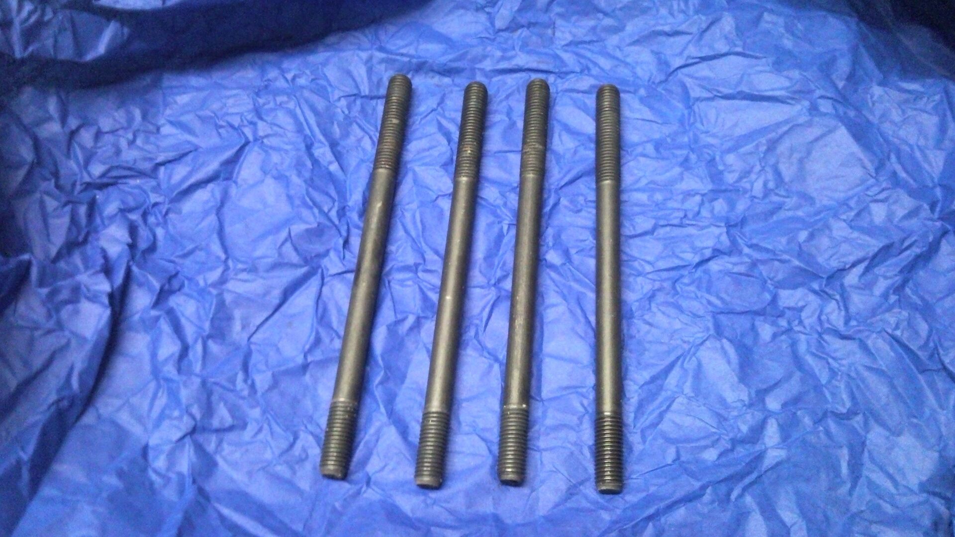

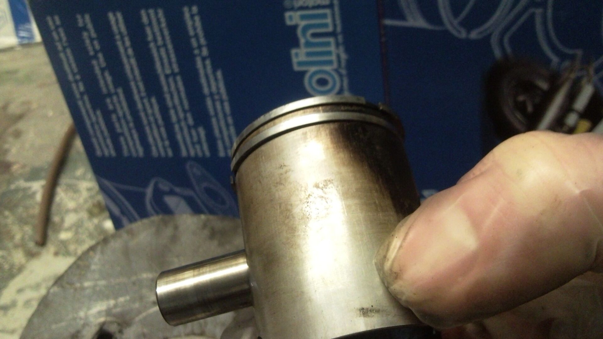

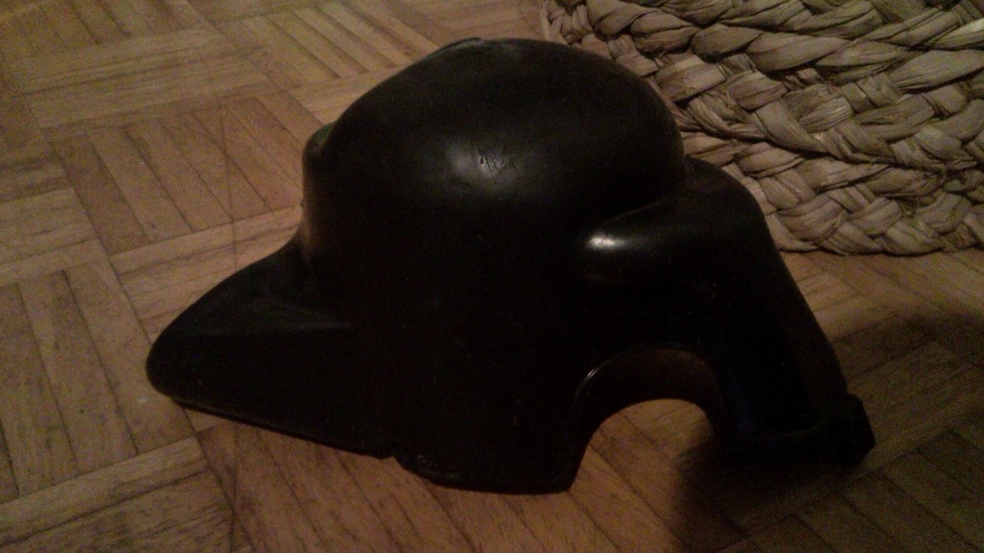

    ich hatte bis vor kurzem einen hp4 zylinder set zu verkaufen aber da die leute gezögert haben wie z.b. nicht sauber zu viel Ruß auf dem Kolben und und und .habe ich es einfach in meinem Vespa 50 FL eingebaut und das Ding hat mehr pfiff wie der original.
    Mit Hp4 setup 60 km/h
    momentaner setup: Vergaser 16/12 mit 68 düse
    3 Gang Getriebe das primär Ritzel hat 14 Zähne
    Cito plus Auspuff
    So sieht das aus Hp4 Zylinder Set
      • 220.74 kB
      • 1,920 × 1,080
      • 250
      • 282.84 kB
      • 1,920 × 1,080
      • 197
      • 235.09 kB
      • 1,920 × 1,080
      • 220
      • 183.04 kB
      • 1,920 × 1,080
      • 240
