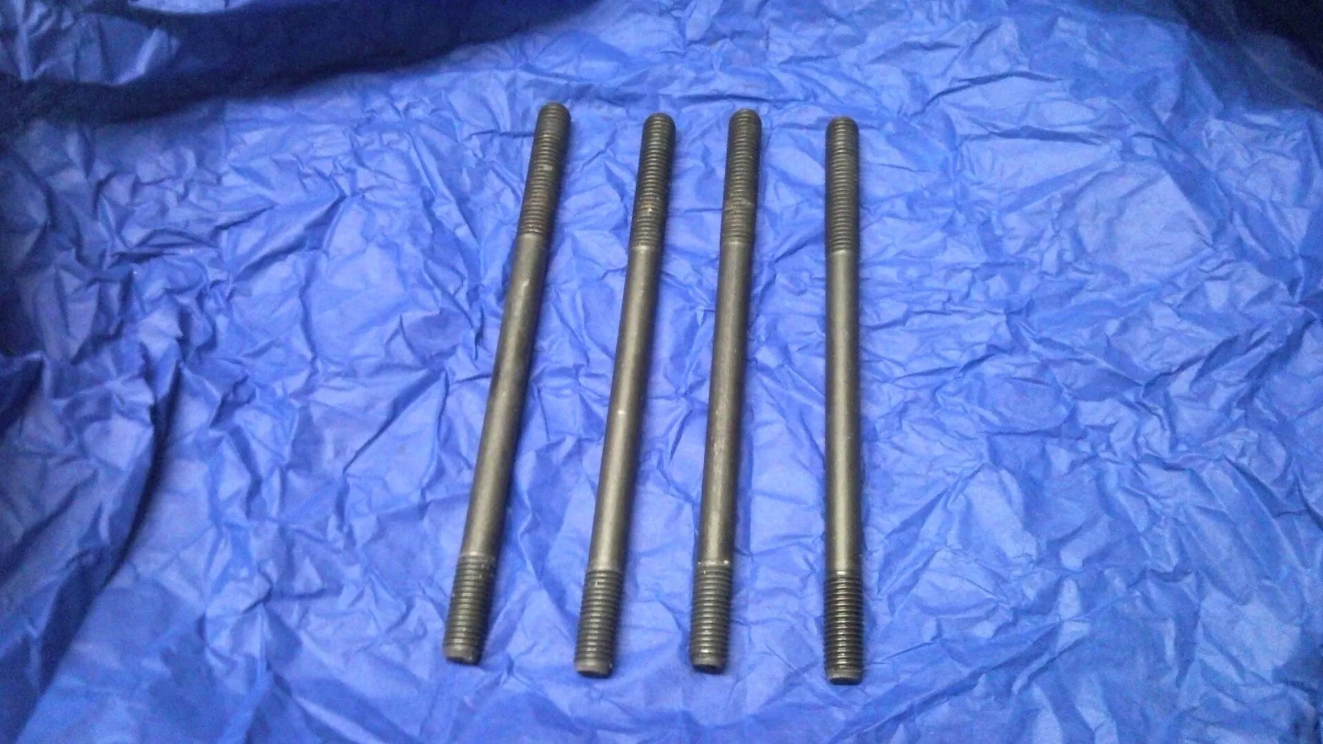

es gibt natuerlich einen 50 kubik hp4 zylinder. der war auf der, vor allem in italien erhältlich gewesenen "pk 50 hp4" und "pk 50 hp" drauf.
der zylinder besticht durch1) Material Alu
2) deutlich erweiterte Kühlrippen
3) lange, durchgehende STehbolzen

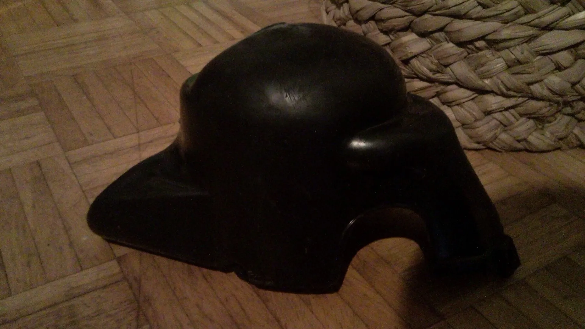

und um chuppys ausführungen zu komplettieren:
5.) du die passende hp4-zylinderhaube benutzt.

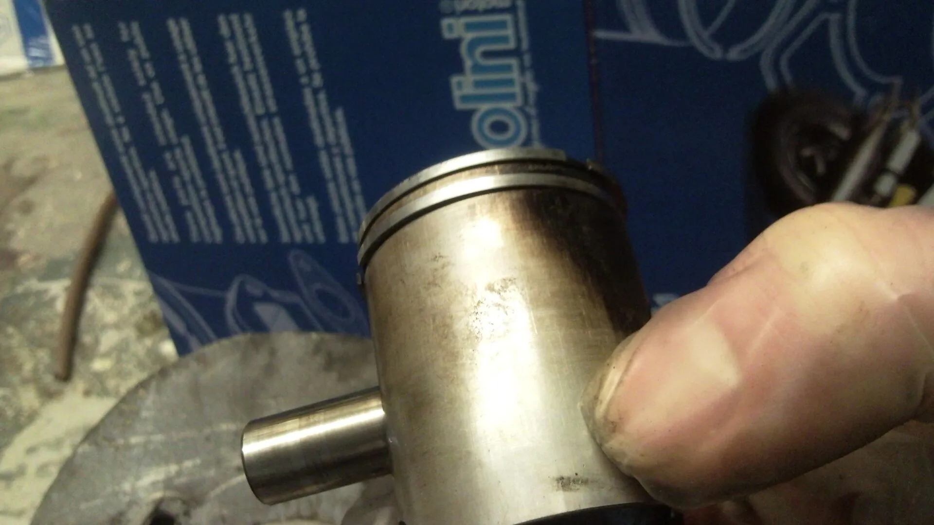

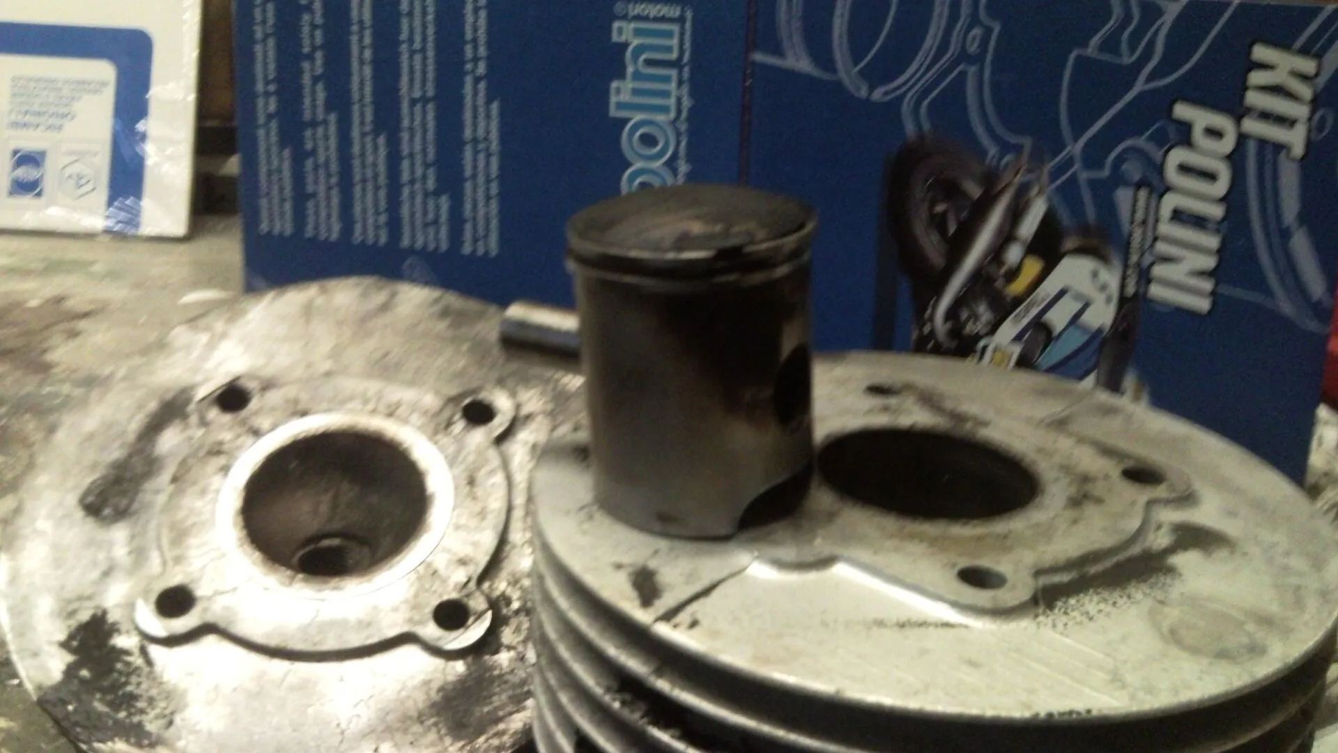

ich hatte bis vor kurzem einen hp4 zylinder set zu verkaufen aber da die leute gezögert haben wie z.b. nicht sauber zu viel Ruß auf dem Kolben und und und .habe ich es einfach in meinem Vespa 50 FL eingebaut und das Ding hat mehr pfiff wie der original.
Mit Hp4 setup 60 km/h
momentaner setup: Vergaser 16/12 mit 68 düse
3 Gang Getriebe das primär Ritzel hat 14 Zähne
Cito plus Auspuff
So sieht das aus Hp4 Zylinder Set -
