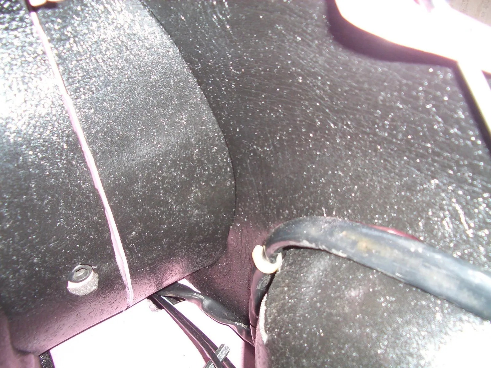

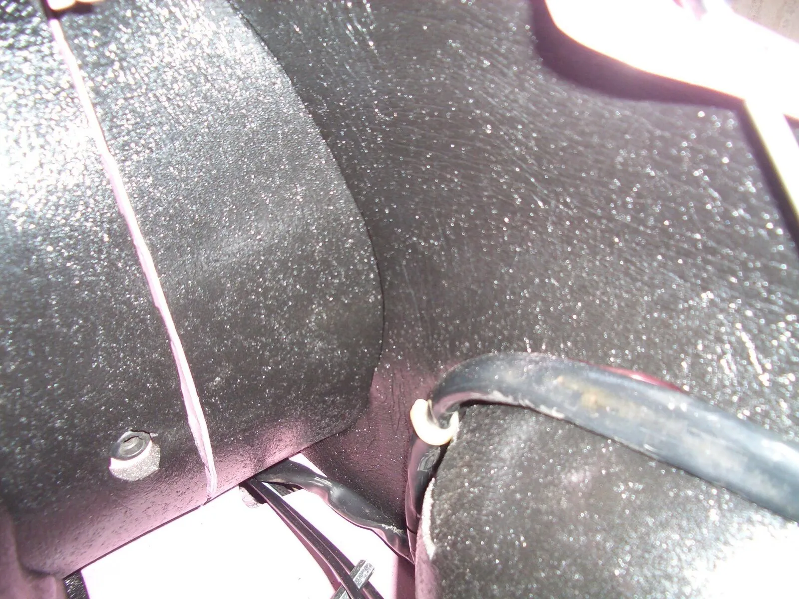

    Hi deiner eigenen Ohren zu liebe, bau sie ein. Die sind zwar sauteuer aber es hilft das dröhnen des Bleches zu reduzieren. Schalldämmatte 32,00 Euro im Autozubehör. Sieht dann so aus. Diese Matte ist Schaum mit einer dünnen Folie selbstklebend. Die Matte für die rechte Seitenklappe ist ein anderes Material. Geprägter Filz oder so etwas.

    Hallo Paichi, wie du sehen kannst ist das nicht nur der Ansaugbereich, sondern das gesamte Blech unter der Sitzbank. Die waren da und ich hab nach der Lackierung nur neue eingeklebt wo auch vorher welche waren.

    so als tipp-- hab mir die Dämmmatte bei einem Fachgeschäft besorgt und dann selber sauber zugeschnitten.Anschließend mit Pattex reingeklebt.
    Sieht perfekt aus und kostet nur ca.7,-€
    • May 19, 2008 at 14:09
    ja, die Matte die ich verwendet habe ist die gleiche Qualität die auch von Piaggio verbaut worden ist. Ca 1 cm dick und mit einer Folie. Und zuschneiden mußte ich die natürlich auch. Hoffentlich halten deine wenn mal Benzin drauf kiommt.

    Die originale Dämmmatte besteht glaub ich nur aus einem Schaum.
    Das was man oben auf dem Bild sieht sind Bitumenmatten.
