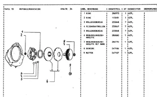

    • March 29, 2011 at 13:08
    Na was glaubst Du wie eine Variomatik arbeitet? die obere Riemenscheibe besteht aus drei Teilen, die äussere Scheibe die innere Scheibe welche auf dem Gehäuse der Fliekraftrollen liegt. Das alles kann man auf der Explo sehr gut sehen. Die äussere Scheibe ist mit der der Nabe verpresst, was sich schon mal mit der Zeit löst, macht aber weiter nix. Die innere Scheibe (Nr. 6) ist, wie zu sehen aus zwei Teilen zusammen gesetzt. Diese Scheibe liegt nur lose auf und wird nur durch den Keilriemen in ihrer Position gehalten.
    Weiter zur Funktion; die Fliehkraftrollen liegen im Stand ganz innen (die beiden Scheibenhälften sind weit auseinander, der Riemen läuft ganz innen). Wenn jetzt die Drehzahl steigt, werden die Rollen von der Fliekraft nach aussen gedrückt (die beiden Scheibenhälften werden dadurch zusammen gedrückt und der Riemen wandert nach aussen).
    So aber es ist verboten den Motor ohne Keilriemen zu starten, da der Gegendruck des Keilriemens auf die Vario fehlt. Ergebnis; die Rollen kegeln in dem Rollenlager wild umher und fallen nicht mehr in ihre richtige Position zurück.
    Ach ja der Benzinhahn, der Splint bleibt immer drauf, (auch beim Schaltroller) beim Ausbau musst Du am Drehknopf vorbei den Splint etwas verschieben und den Knopf kannst Du abziehen. Aufsetzen ist noch einfacher, vor der Einbau des Tanks den Splint wieder in die richtige Position bringen und den Knopf einfach unter leichter Gewalt reindrücken.
    PS der Ring (1) ist nich immer verbaut, kann sein das der fehlt.

    Habe es wohl nicht richtig erklärt, es geht in meinem Fall um die getriebene Scheibe (unten) nicht um die treibende Scheibe an der Vario, sondern die unten an der Fliegkraftkupplung.
    Wie oben beschrieben, habe ich dort 3 Teile. Und ich bin mir nicht sicher, ob die Hohlwelle auf der die Riemenscheiben sitzen, Spiel haben soll oder nicht. Ich meine nicht die Reimenscheiben selber, sondern die Welle auf der sie verschraubt werden, sprich die Welle die ins Getriebe geht.
    Diese Welle (Hohlwelle) kann bis zu 3cm raus gezogen werden. Es fühlt sich an als ob hinter dem Gehäuse eine Feder sitzt, die die Welle immer wieder zurückholt.
    Kannst du damit was anfangen?
    2 Fragen.
    Aus wie vielen Teilen besteht die untere Einheit: äußere dann innere Riemenscheibe dann Fliegkraftkupplungseinheit ? Richtig? Oder sind ist die äußere und innere Riemenscheibe eine Einheit?
    Und, muss die Hohlwelle auf der die Riemenscheiben plus Fliegkraftkupplung, Spiel haben oder nicht ?
    Vor ab, schon mal vielen Dank!

    Junge überleg doch mal, wir hatten früher in der Firma ein Schild hängen "vor Inbetriebnahme des Mundwerks Gehirn einschalten". Trifft nicht ganz zu denn Internet gab es noch nicht, Kommunikation erfolgte verbal. Wenn die obere Riemenscheibe sich in der Breite verändert, der Riemen damit auf einem andern Umfang läuft, muss doch irgendwo die fehlende Riemenlänge herkommen. Der lässt sich nicht auseinander ziehen. Wenn die obere Riemenscheibe zusammen geht muss logischerweise die unter Riemenscheibe auseinander gehen, da die Riemenlänge fix ist. Die untere Scheibe brauch aber keine aufwändige Steuerung dafür, da genügt eine Feder, wie Du schon richtig bemerkt hast. Zur 2. Frage aus diesen o.a. Gründen können die Rienscheben keine Einheit bilden. Aufbau äussere Riemenscheibe, inere Riemenscheibe mit der Glocke für die Fliekraftkupplung. Weiter innen kommt dan noch ein Freilauf, damit man die Vespa schieben kann. Bei eingelegtem Gang und stehendem Motor nur rückwärts, bei laufendem Motor auch vorwärts. Bei stehendem Motor ermöglicht dieser Freilauf ein Anschieben der Vespa. Das alles kannst Du auf den folgenden Bildern sehen.
