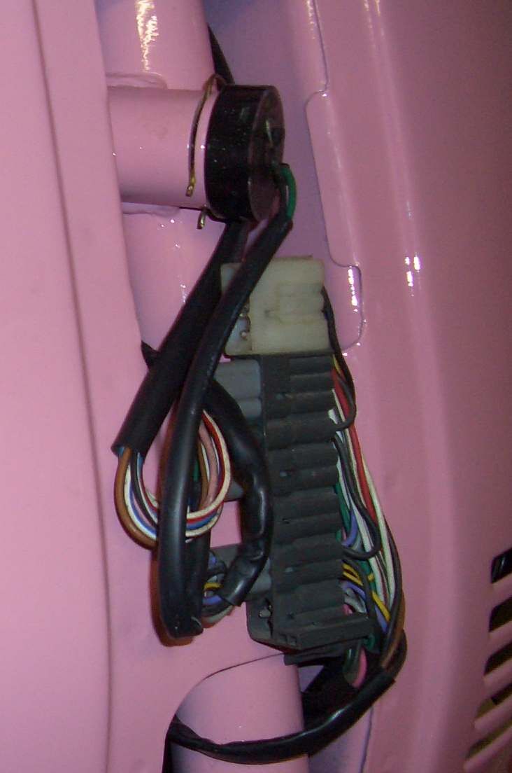

  • Jetz noch eine Gegenfrage, mit oder ohne Zündung eingeschaltet? Ohne Zündschlüssel liegt nur an der roten Leitung am Zündschloss Strom an, mit Zündung auch an der grauen Leitung am linken Brems/Kupplungshebel. Aber wenn Du in das Handschufach willst, solltest Du den Strom am Verteiler vorne am Lenkrohr abzapfen. Und der Schalter, da für würde ich so einen Türschalter, wie am Auto, verwenden wenn Klappe auf Licht an. Dann solltest du aber den Strom an dem weißen Kabel abgreifen welches nur bei eingeschalteter Zündung Strom liefert.

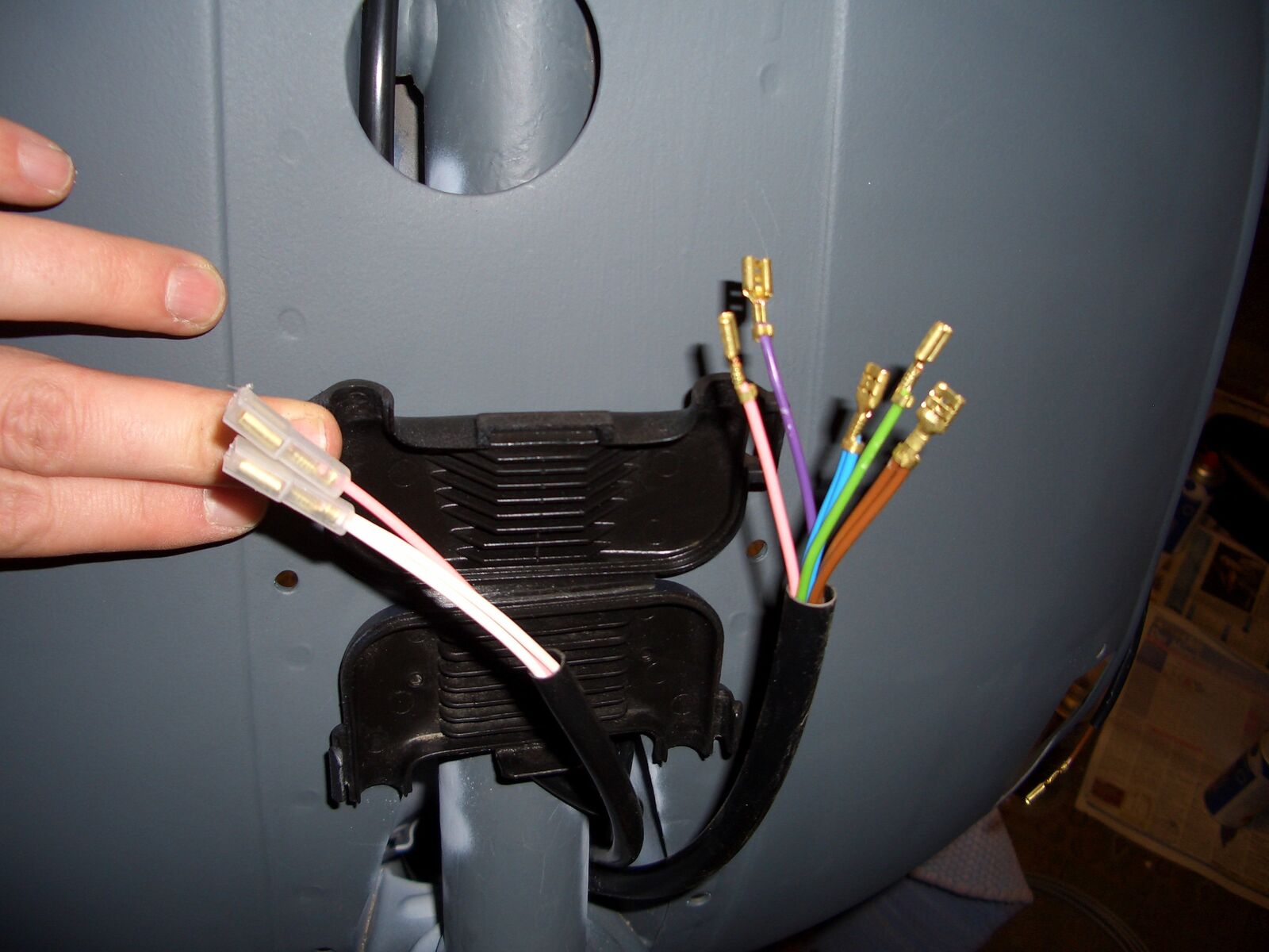

    Ich habe diese Klemmbrett nicht, da ich eine PX alt habe.
    Aber habe auch sowas ähnliches. Welche Leitung hat denn da Dauerstrom?
    2xWeiss/Rosa ist Hupe.
    Der Rest kommt von hinten nach Vorne und wird dann zum Lenker weitergeleitet.

  • Welche von den Leitungen geht zum Zündschloß? lt. [lexicon='Schaltplan',''][/lexicon] sollte da eine rote sein. Die sollte überdie Sicherung direkt mit der Batterie verbunden sein.

    Das rote 2x kommt bei mir im Kabelkästchen an.
    D.h. Ich zapfe das an und ein. schwarzes Massekabel.
    Dann einen Schalter zwischen rotes Kabel.
