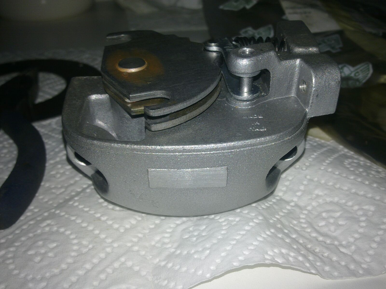

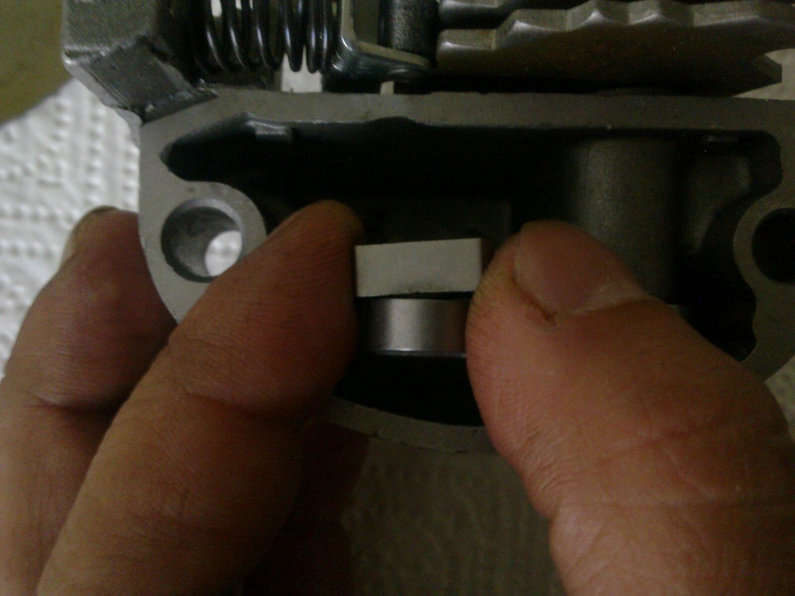

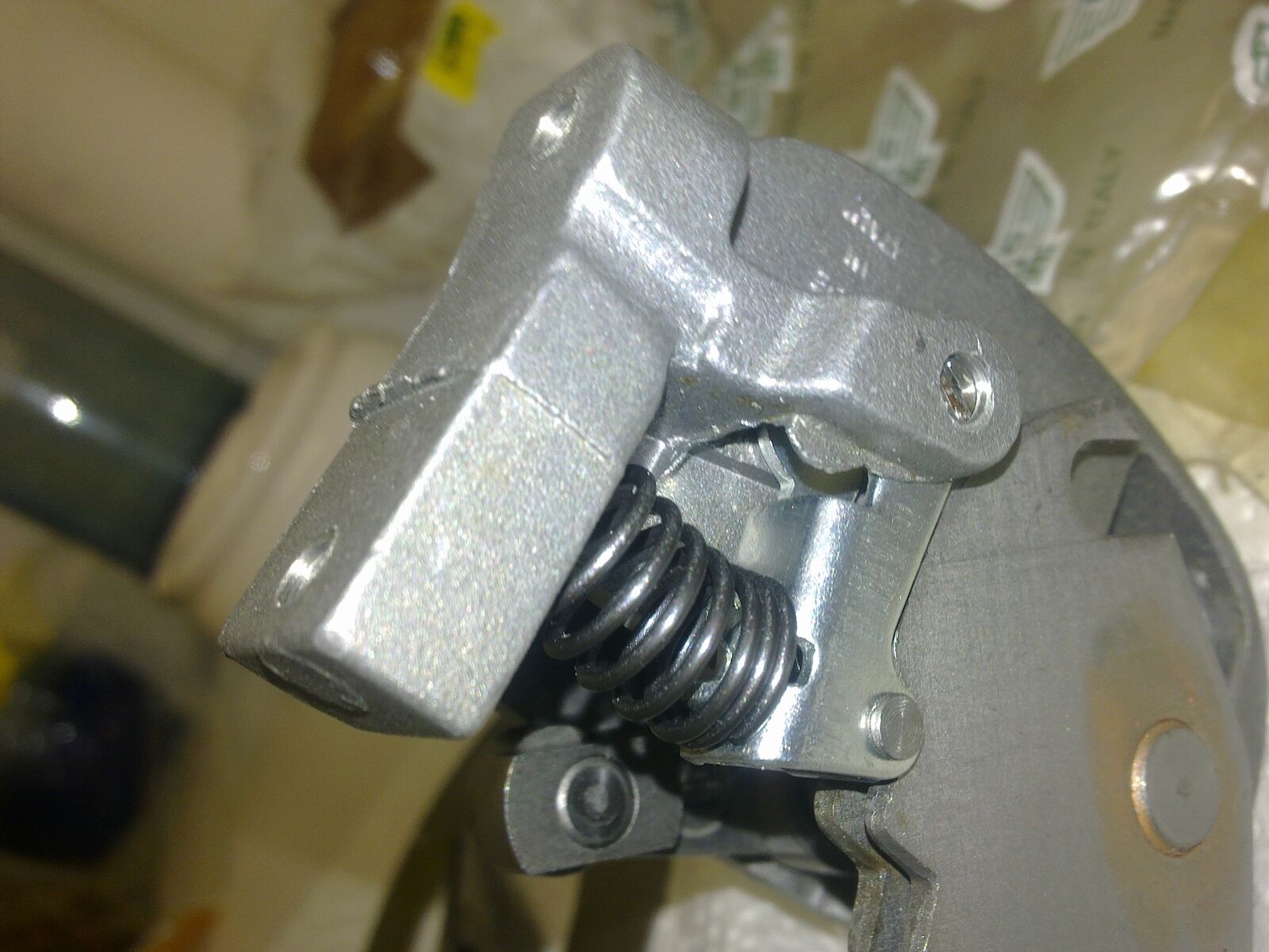

    Hallo Leute! :D
    Hab heute ne kleine Lieferung bekommen und irgendwie scheint mir die Raste ( Piaggio Ersatzteil ) nicht ganz OK zu sein. 8|
    Schaut Euch mal die Bilder an:
    Es handelt sich um eine 4- Gang Raste für VBB 1t.
    Ich habe gut 1mm Spiel zwisch Schaltarm und Nocken...das scheint mir sehr komisch, da ich mal eine Schaltraste für VNB (auch Piaggio ) gekauft hatte und dort war alles fest.
    Was ich auch komisch finde, das auf der Raste lediglich "Made in Italy" drauf steht, aber nix von Piaggio...?
    Sehe ich das richtig das dort kein Spiel sein darf ?

    • March 25, 2011 at 19:21
    Hi !
    Habe jetzt gerade bei einer gebrauchten orig. PX-Raste mit ca. 15.000km nachgemessen und da habe ich ein Spiel von 0,5mm.
    Nachdem ich aber keine Toleranzwerte kenne war das nur ein Anhaltspunkt, da sollten die Materialfreaks bessere Auskunft geben können.
    ....und der Rest hängt davon ab wer als offiz. Zulieferer seinen Artikel im Piaggiotütchen abpacken darf.
    lg
    Andreas

    • March 25, 2011 at 19:50
    Hallo Andreas....bin auch gespannt was die Leute hier denken!
    Ich kann mir nicht vorstellen das dass so sein soll, ausserdem scheint mir die Schaltraste im Allgemeinem schlechter Qualität zu sein!
    Niete unten am Schaltarm ist sicher nicht die beste Ihrer Art... :whistling:
    Nichts ist entgratet...überall steht Material hervor! Das soll Original Piaggio sein?
    Warum hat diese Raste hier keine Schlitze dort wo die Seilzughülsen hinkommen?
    Die originale VBB Raste die ich demontiert habe hat dort Schlitze....genau wie Andere Rasten die ich schon gesehn habe....auch nachbau von Piaggio. ?
    Aufwändige Qualitätskontrolle??

    • March 25, 2011 at 20:19
    ..na der Produzent ist ja eh auf dem Tütchen erkennbar mec-eur !
    Du bist aber auch immer ein wenig zu kritisch, das ist ja keine Breitling oder Rolex ;)

    • March 25, 2011 at 20:26
    Da muss ich Dir recht geben...mir kann mans kaum recht machen! haha... :-4
    Aber die mec-eur Tüte ist von einem Primär-Kit...die ist nur ausversehen auf dem Foto.
    Die Tüte wo die Raste drin war ist mit "Piaggio Ricambi originali" angeschrieben...
    mfg

    • March 25, 2011 at 21:27
    alles oschinol :thumbup: die tütchen finde ich voll super, ich liebe die quasi :D
    ps: die nächste bestellst bei mir, da gibts so gut wie kein spiel, egal welcher hersteller. :whistling:

    • March 25, 2011 at 23:16
    Hallo Oldi Garage....demfall habe ich hier wirklich eine schlechte Raste erwischt?
    Werde die wohl retourschicken!
    danke.

    • March 26, 2011 at 08:32
    pass auf:
    die raste sollte kein spiel haben, der arm sollte in allen richtungen DIREKT mit dem rastteil fest sein und da sollte nix schlackern. der schaltstein oben, dieses viereckige drehbare ding hat minimal spiel, sollte aber nicht wackeln als würde es gleich abfallen. ich sag mal "hoch und runter" ist okay, in schaltrichtung sollte aber auch der schaltstein fest sein.
    wenn du ein kleines video machst, wärs einfacher zu sehen ob ok oder nicht ok.

    • March 26, 2011 at 10:08
    Hallo Chup....
    ich weiss was Du meinst mit "spiel in schaltrichtung" :D Da habe ich nur minimales Spiel...aber für mein gefühl immer noch zu viel.
    Hatte schonmal einen Schaltraste ( Piaggio nachbau) bestellt...dort war gar kein Spiel.
    Ich denke das durch dieses Spiel (hoch-runter) der Schaltstein viel stärker beansprucht wird beim schalten...da er jetzt schon nicht fest sitzt.
    Ich kann den Stein sogar leicht neigen...als ob die Niete im Stein zu dünn ist. 8|
    merci...
