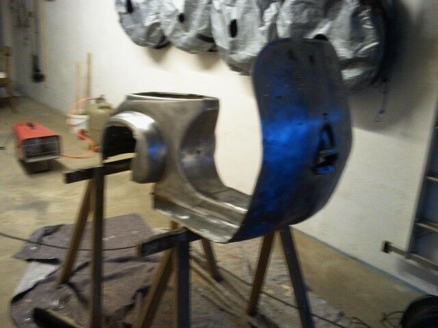

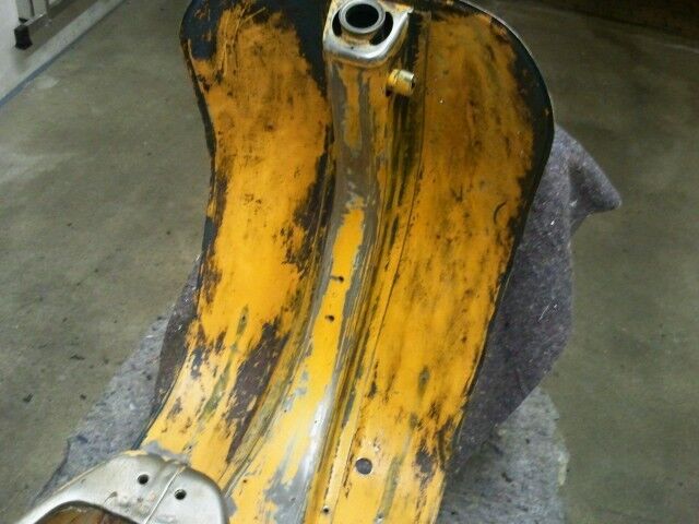

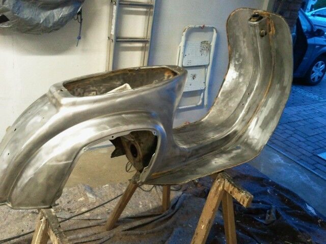

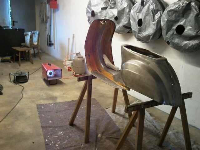

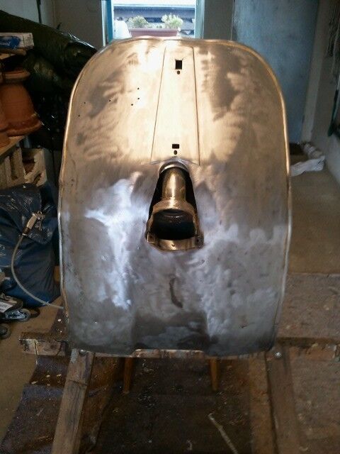

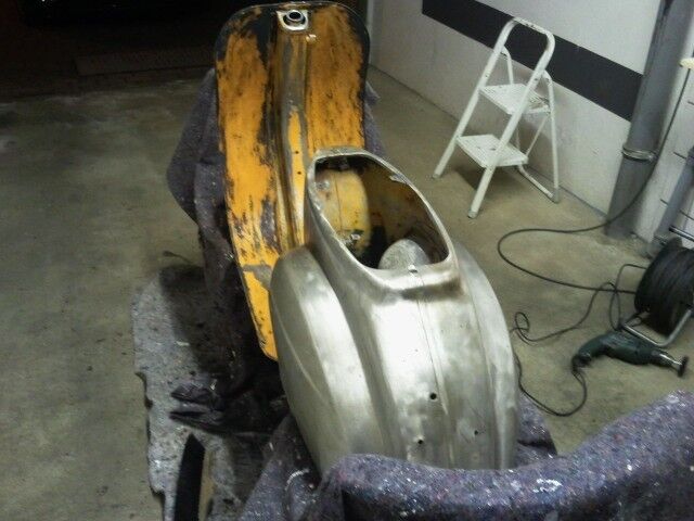

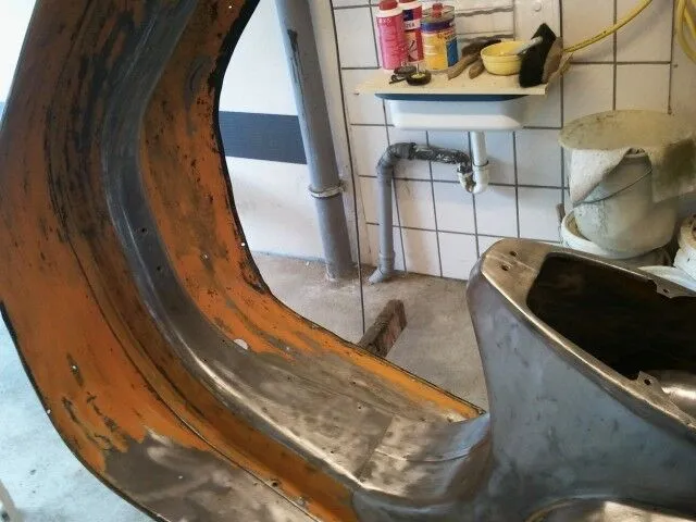

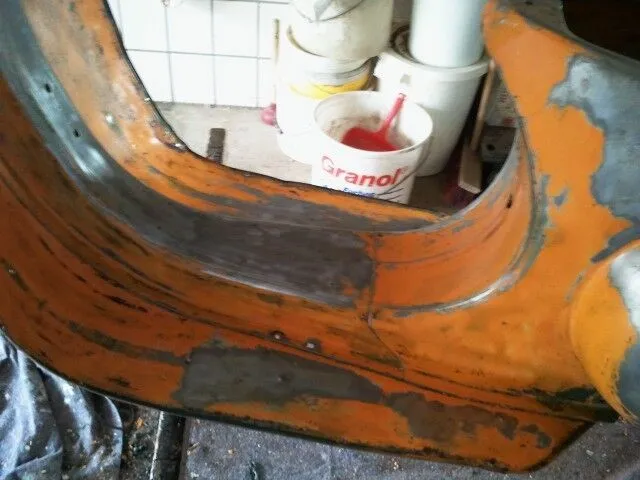

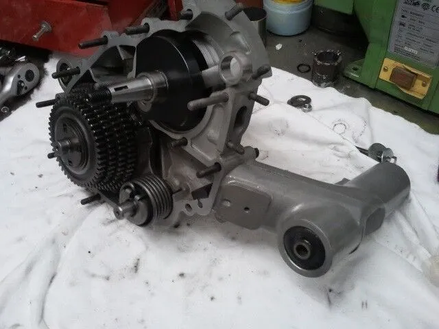

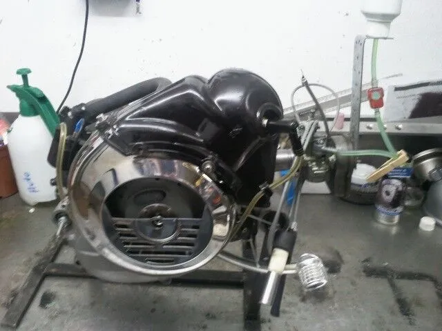

    Schönen guten Abend liebe Vespa Gemeinde,

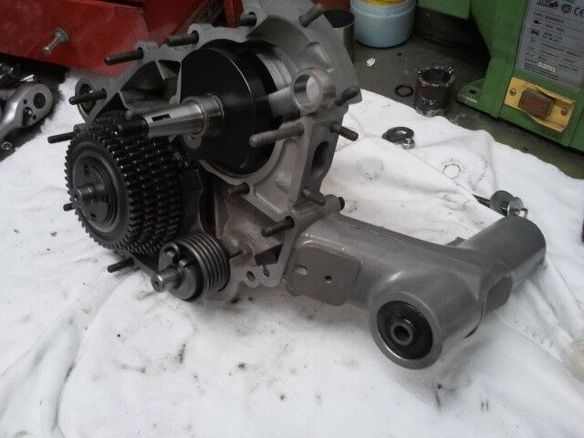

    Ich hab jetzt endlich nach einem Jahr angefangen mein V50 zu restaurieren,

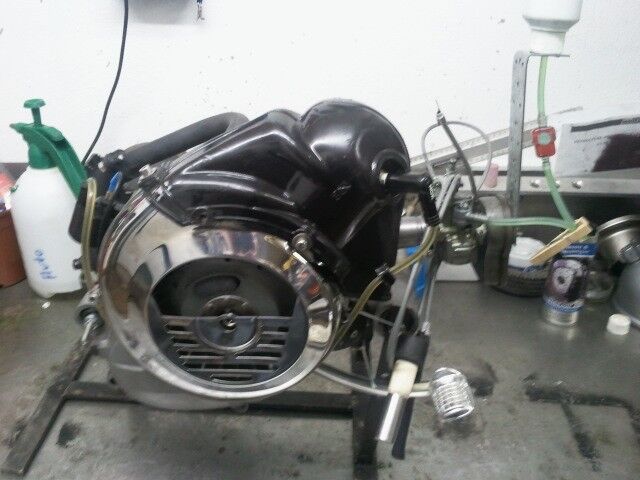

    der Motor wurde von mir schon zerlegt, neu gelagert, neu abgedichtet. Er hat eine neue
    Kurbelwelle von Mazuchelli bekommen und wurde ausserdem gesandstrahlt.
    Neue anbauteile sind Ausserdem: eine Lüfterradabdeckung aus VA, ein neuen Kickstarter,
    neuer Kondensator und zündkontakte.

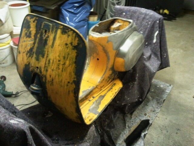

    Ich bin zur Zeit daran meinen Rahmen sandstrahlen zu lassen oder war es jedenfalls bis
    heute Nachmittag ;) Als der mann vom sandstrahlen dann den Preis von stolzen 500 Euronen nannte.

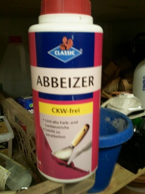

    Jetzt hab ich mir bei Obi beitze geholt und schon mal angefangen einige der insgesamt 4-5 Lackschichten
    runterzuholen, dies gelang mir auch tatsächlich also hab ich in 3 stunden ungefähr 480 Europäer Gespart.

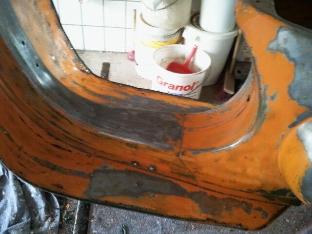

    Jetzt hab ich nur noch teile des Ori-Lack (Orange) und grundierung drauf, morgen gehtz weiter und dann
    sehn wir mal weiter!!!!! klatschen-)
    Gruss Jan.

    • March 25, 2011 at 22:17
    Wie du siehst sieht man nichts. Lade die Bilder doch hier im Forum hoch.

    • March 25, 2011 at 23:23
    Für 500 Euro lasse ich mindestens 10 Rahmen sandstrahlen. 8|
  • VespaRacerV50S
    625
    120
    Girbelsrath
    V50 Special

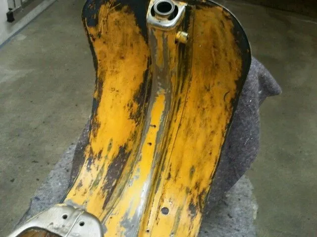

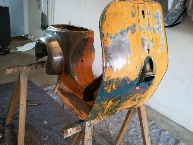

    • March 26, 2011 at 11:01
    Ja ich hatte mit mindestens 120 Euro gerechnet aber wie gesagt 4-5 Lackschichten klatschen-)
    Er meinte da wäre er den ganzen tag mit beschäftigt.
    Naja hab ja schon viel durch die beitze erreicht und gleich geht es auch weiter.
    Mal sehen was sich machen lässt villeicht bring ich den wenn er fast blank ist noch mal dahin.
    bis dahin Gruss Jan.
    P.S: bin noch auf der suche nach der richtigen Farbe. (Verde Mela 302) Apfelgrün wäre schon mal mein
    Favorit bin aber für vorschläge offen.

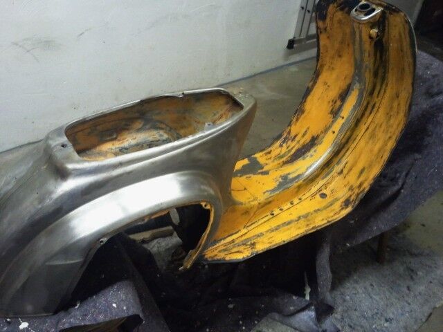

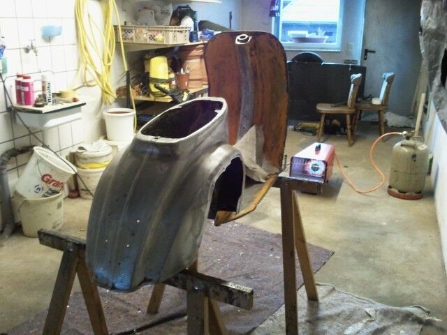

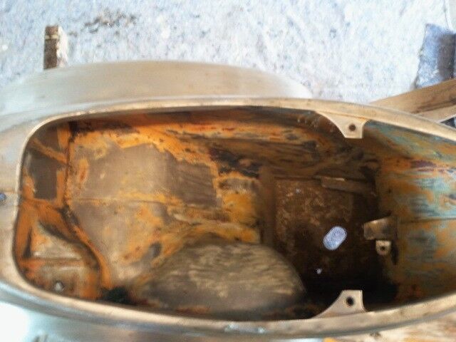

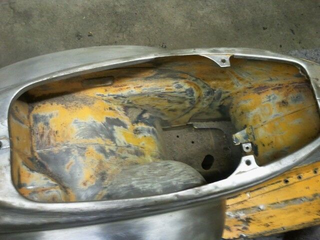

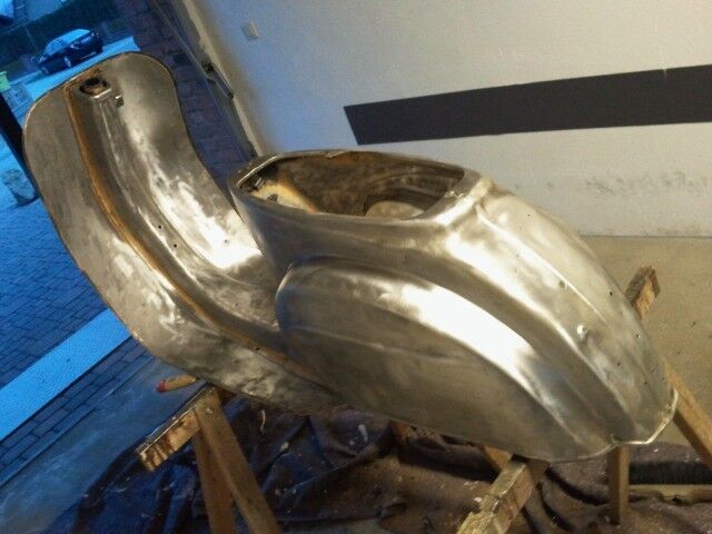

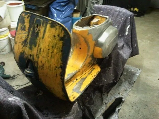

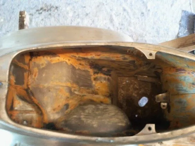

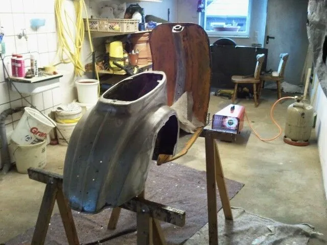

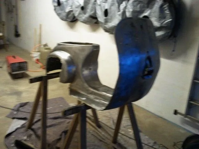

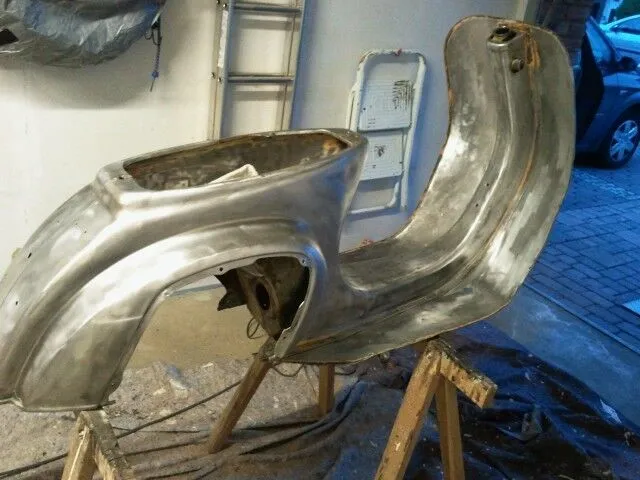

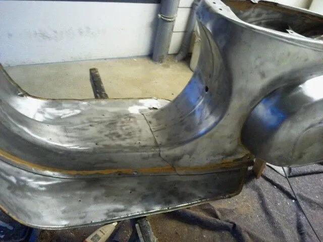

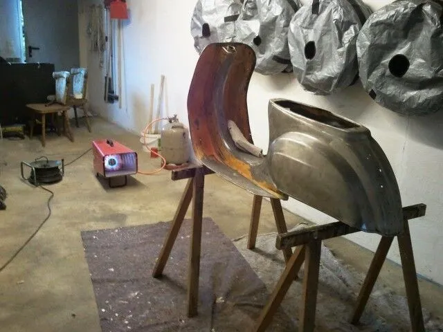

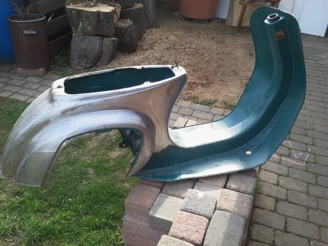

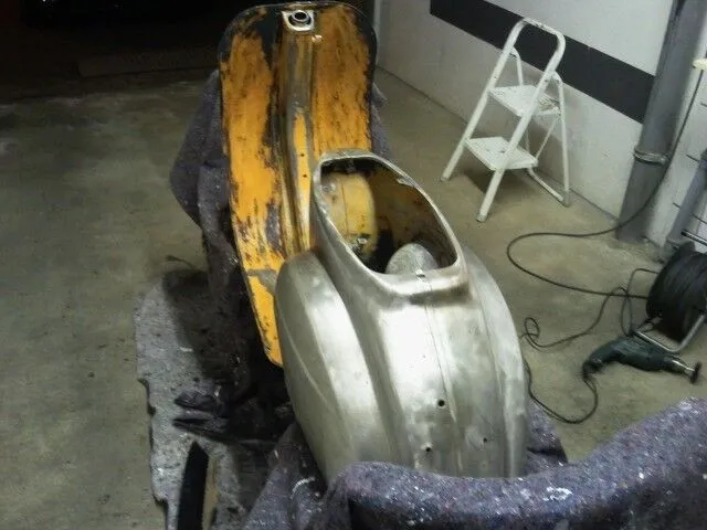

    So ich hab heute wieder ganz schön was geschafft.
    Hab das gesamte Windschild von aussen blank und so gut wie das ganze trittblech,
    der tunnel ist auch schon frei gelegt.
    Bis auf einige kleine flecken ist der rahmen zu meiner freude Rostfrei.

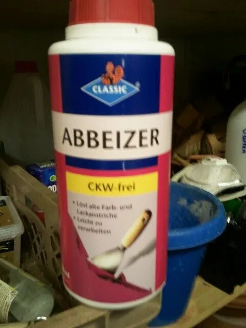

    ich habe angefangen bei meiner v50 den lack mit negerkeksen abzumachen, was aber ne reisen arbeit ist und überlege jetzt auf abbeitzer umzusteigen geht das denn gut??

    habs auch zuerst mit negerkeksen ausprobiert aber die sind erstens teuer und zweitens viel zu viel arbeit. :wacko:
    den Abbeizer lässt man ne halbe stunde bis stunde einwirken :sleeping: :-9 und schon gehtz ganz leicht ab.

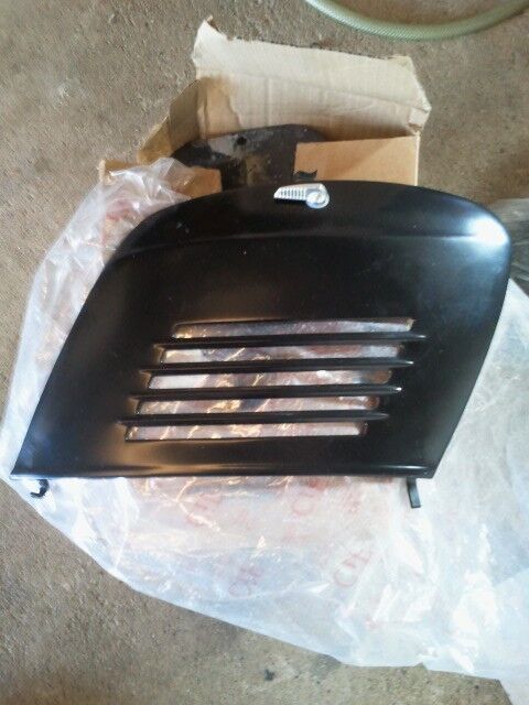

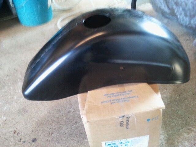

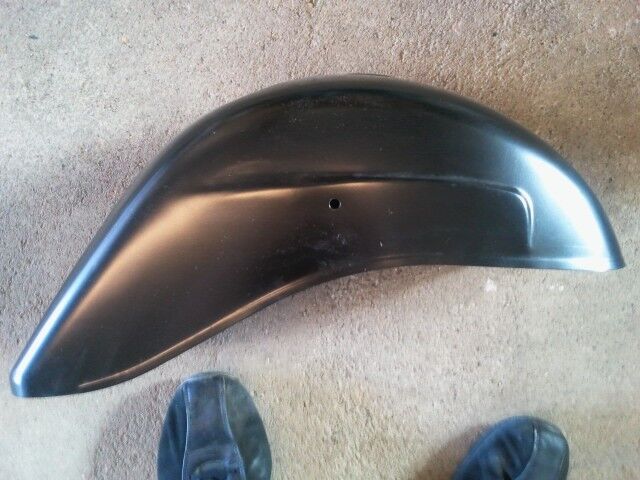

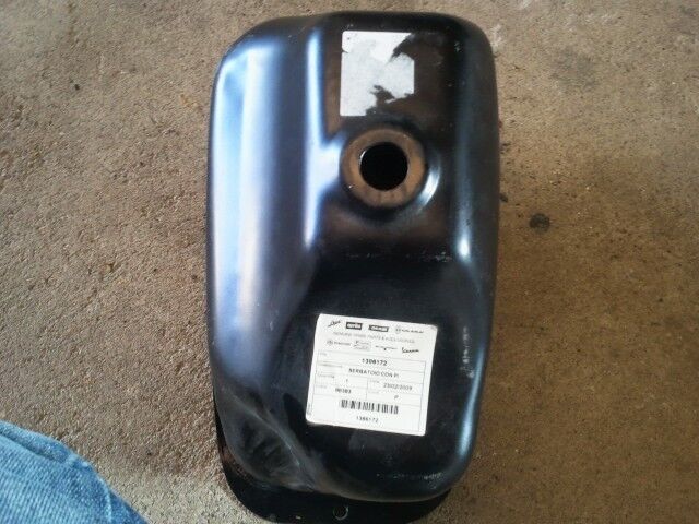

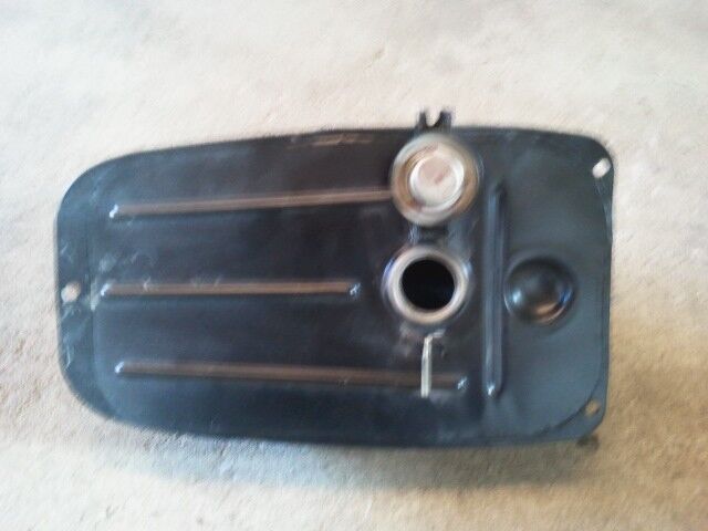

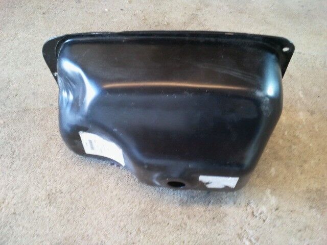

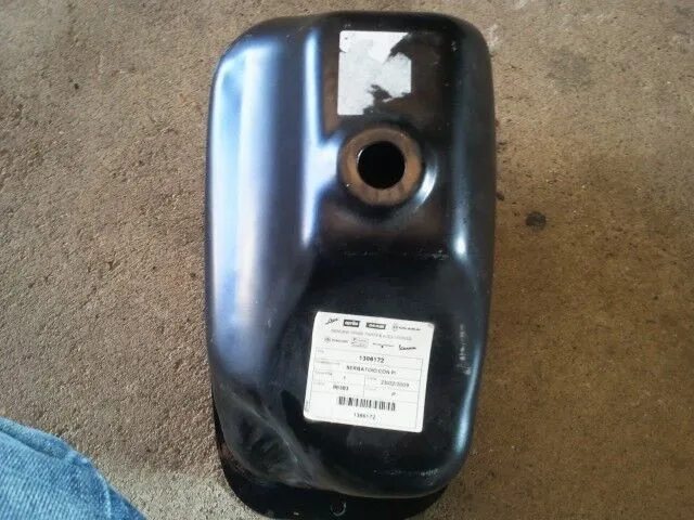

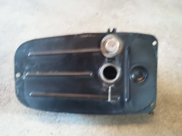

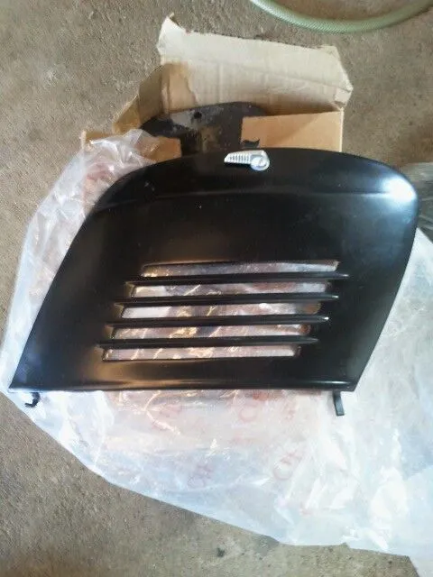

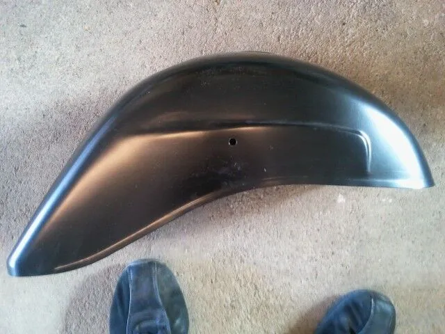

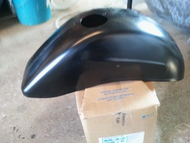

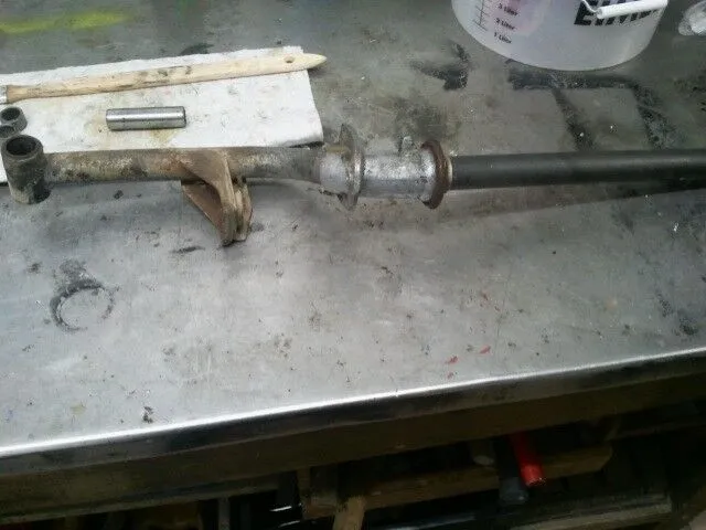

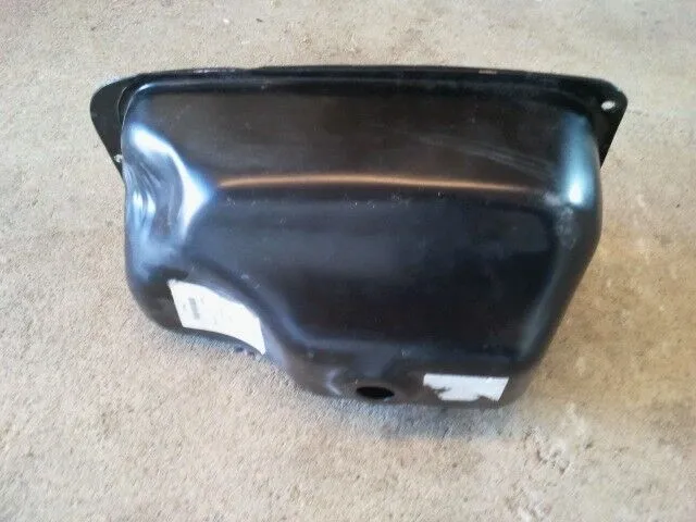

    So es hat sich wieder etwas getan heute sin meine bestellten teile gekommen, darunter sind zu finden:
    ein neuer tank, ein neuer kotflügen vorne, und eine seitenhaube. Alles vorgrundiert.

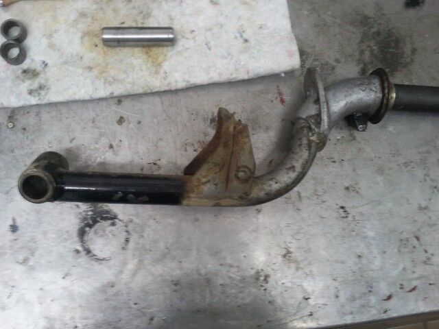

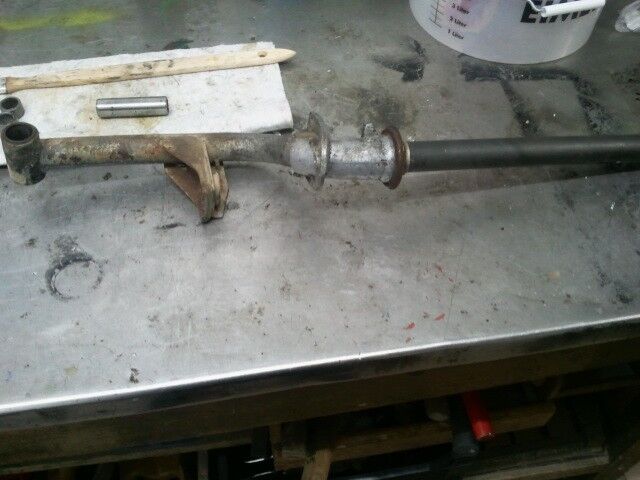

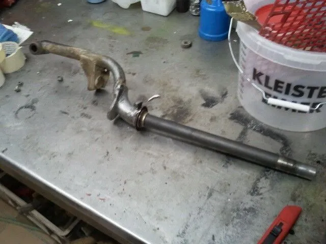

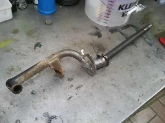

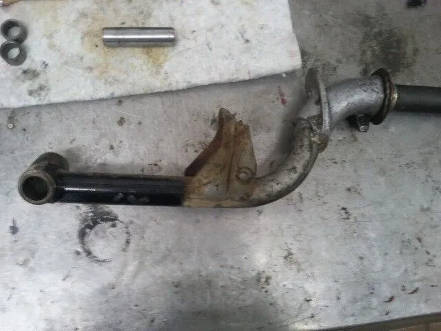

    Habe ausserdem noch fotos von meiner Gabel reingestellt und hätte gerne eine bewertung ob
    sie anhand der bilder zu erkennen noch gerade ist. Falls die fotos nicht genügen für ein urteil mache ich gerne
    Neue.......
    Gruss Jan.

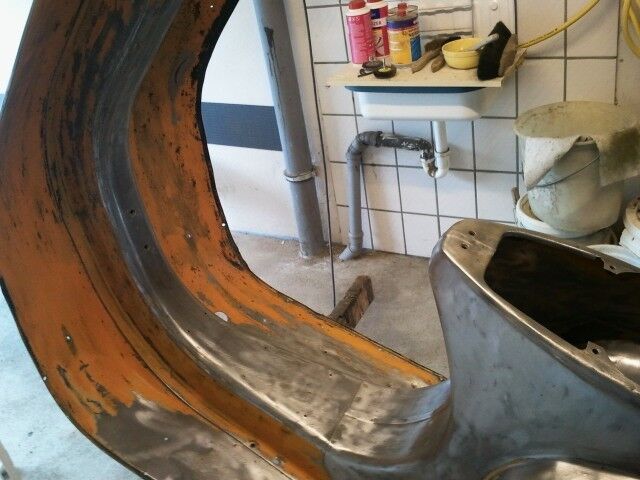

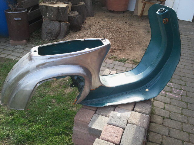

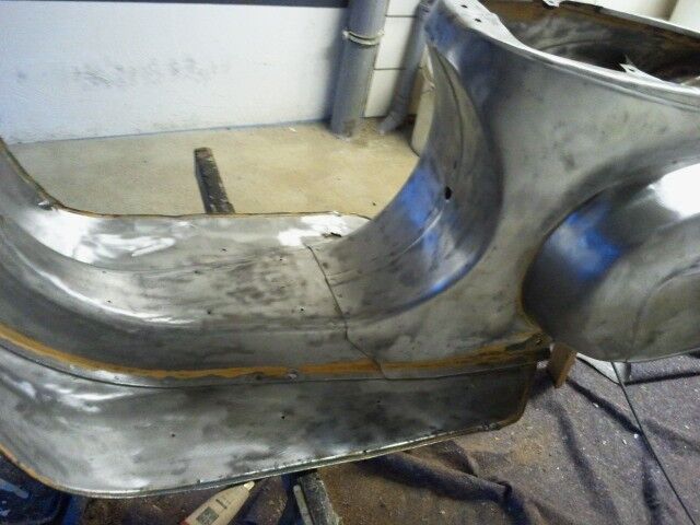

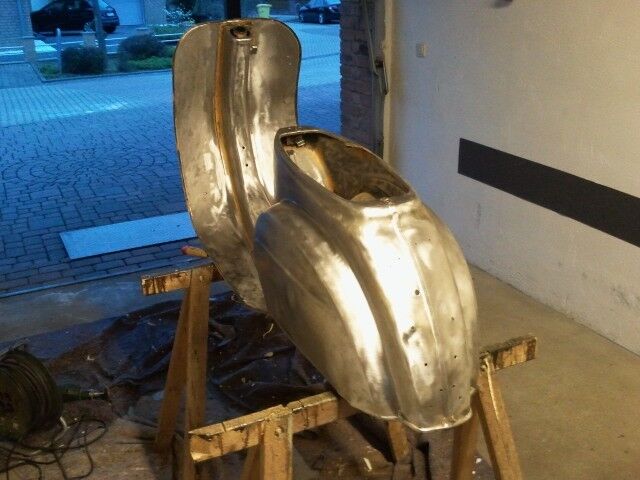

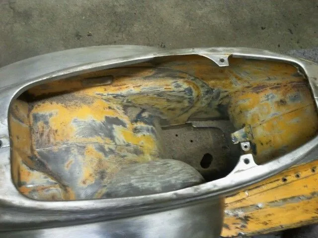

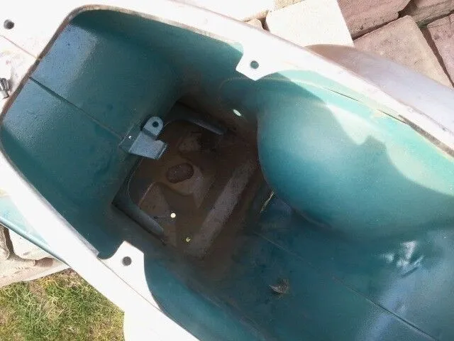

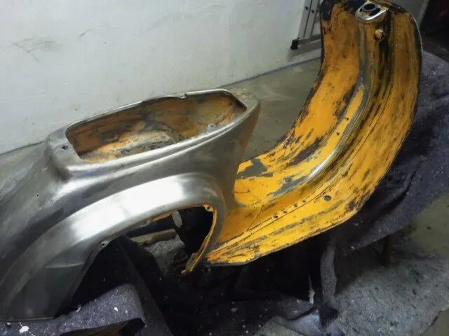

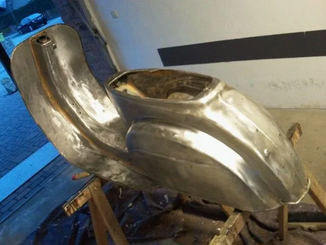

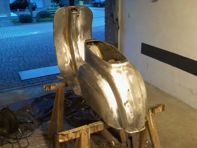

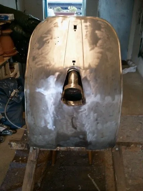

    So hab es heute nach der arbeit wieder geschafft mal was zu tun klatschen-)
    und das ergebnis von 1 1/2 Stunden seht ihr im volgenden Bildmaterial.

    • March 30, 2011 at 21:09
    gefällt mir :rolleyes:
    vllt. so mausgrau ( da hab ich eine in ner werkstatt gesehen und die war richtig nice)
  • horst2k
    13
    1,683
    177
    38
    Köln
    PK50 Bomberedition , Spezial
    • March 30, 2011 at 21:23
    schaut gut aus!welche farbe solls werden?
