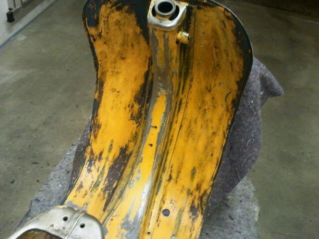

    • March 26, 2011 at 11:01
    Ja ich hatte mit mindestens 120 Euro gerechnet aber wie gesagt 4-5 Lackschichten klatschen-)
    Er meinte da wäre er den ganzen tag mit beschäftigt.
    Naja hab ja schon viel durch die beitze erreicht und gleich geht es auch weiter.
    Mal sehen was sich machen lässt villeicht bring ich den wenn er fast blank ist noch mal dahin.
    bis dahin Gruss Jan.
    P.S: bin noch auf der suche nach der richtigen Farbe. (Verde Mela 302) Apfelgrün wäre schon mal mein
    Favorit bin aber für vorschläge offen.

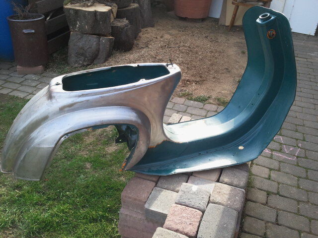

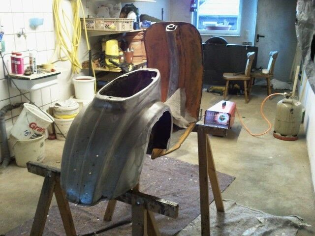

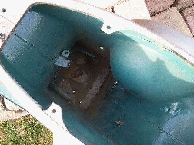

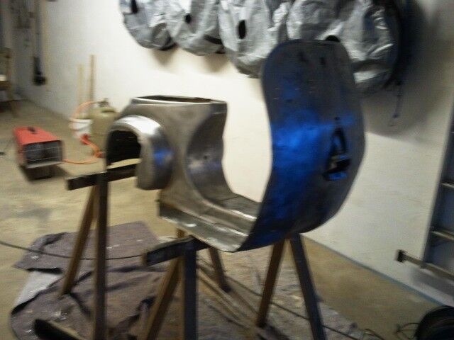

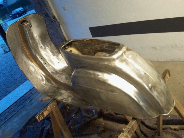

    So ich hab heute wieder ganz schön was geschafft.
    Hab das gesamte Windschild von aussen blank und so gut wie das ganze trittblech,
    der tunnel ist auch schon frei gelegt.
    Bis auf einige kleine flecken ist der rahmen zu meiner freude Rostfrei.

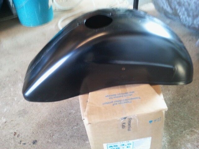

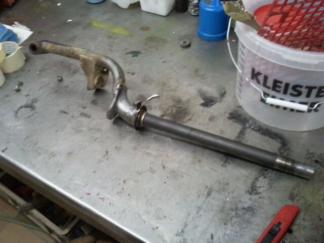

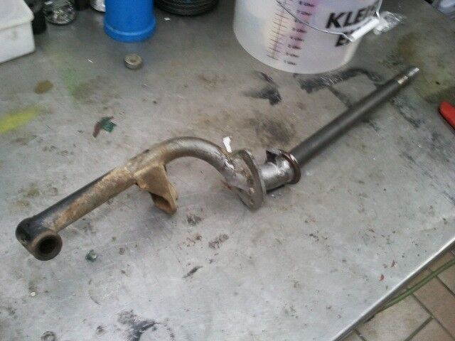

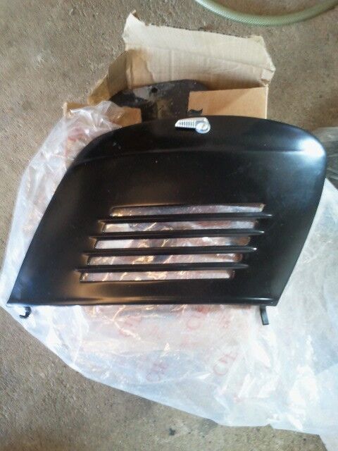

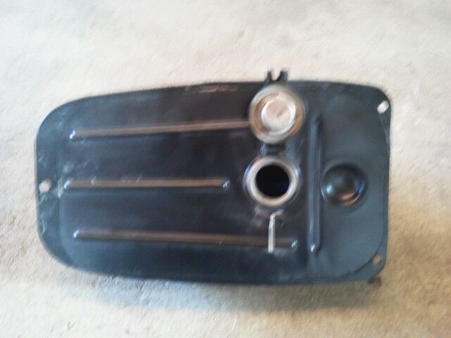

    So es hat sich wieder etwas getan heute sin meine bestellten teile gekommen, darunter sind zu finden:
    ein neuer tank, ein neuer kotflügen vorne, und eine seitenhaube. Alles vorgrundiert.
    Habe ausserdem noch fotos von meiner Gabel reingestellt und hätte gerne eine bewertung ob
    sie anhand der bilder zu erkennen noch gerade ist. Falls die fotos nicht genügen für ein urteil mache ich gerne
    Neue.......
    Gruss Jan.

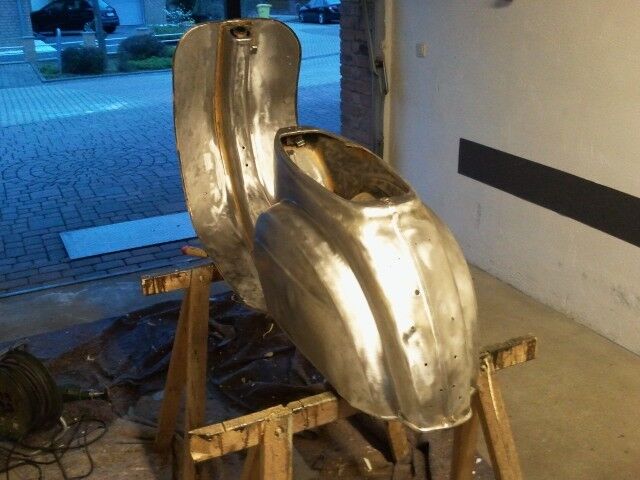

    So hab es heute nach der arbeit wieder geschafft mal was zu tun klatschen-)
    und das ergebnis von 1 1/2 Stunden seht ihr im volgenden Bildmaterial.
