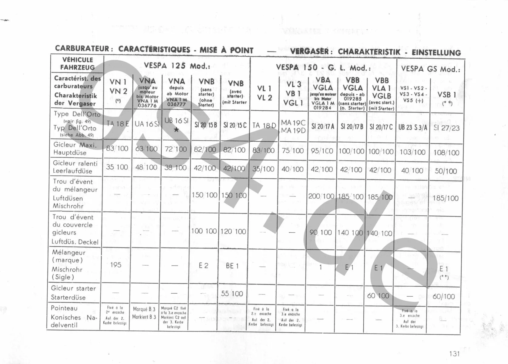

    schaut mal bitte hier:
    Meine GT ist ja mit der 150 Sprint angeblich baugleich und zumindest stimmt schonmal der Vergaser: 20/17D
    Die 150 Sprint ist mit HD 102 und ND 42 angegeben.
    Da ich aber nur 125ccm habe wollt ich mal fragen, ob ich dann anders bedüsen muss als die 150er?
    Einmal editiert, zuletzt von salvatorescilaci (March 31, 2011 at 13:51)

    • #38
    .....fast (allerdings sind 150ccm nicht 125ccm)!
    habe heute auch nachgeschlagen (technica) und bin auf folgendes Ergebnis zur GT gekommen.
    Dein Motor sollte baugleich sein mit dem der 125 Super und dieser ist wieder baugleich mit dem VNB6 Motor.
    Allerdings hat dein Motor eine Verdichtung von 7,7/1 (gsf 7,8/1) wodurch 88km/h als Höchstgeschwindigkeit erreicht werden sollten ( :sleeping: )
    Zur Originalbedüsung (ohne Gewähr) ist die der 125 Super
    SI 20/17D
    HD 102
    Leerlaufdüse 42/100
    Luftkorrekturdüse 160
    Mischrohr E1
    Chokedüse 60
    das nur nebenbei : Unterbrecherkontakt gesteuerte Zündung 6Volt/50Watt (5 Kabeln)
    lg
    Andreas
