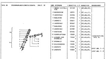

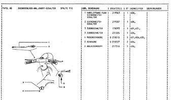

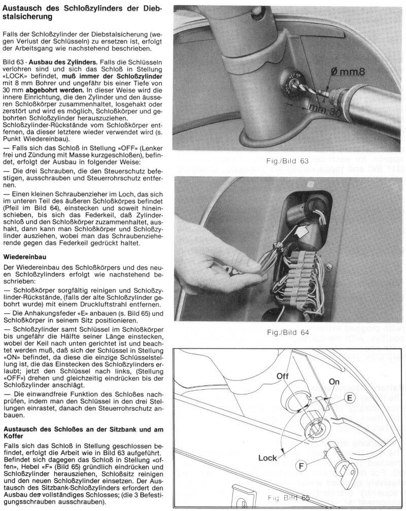

    reicht die anleitung nicht, die ich hochgeladen habe? müsste doch eigentlich alles drauf sein, oder?

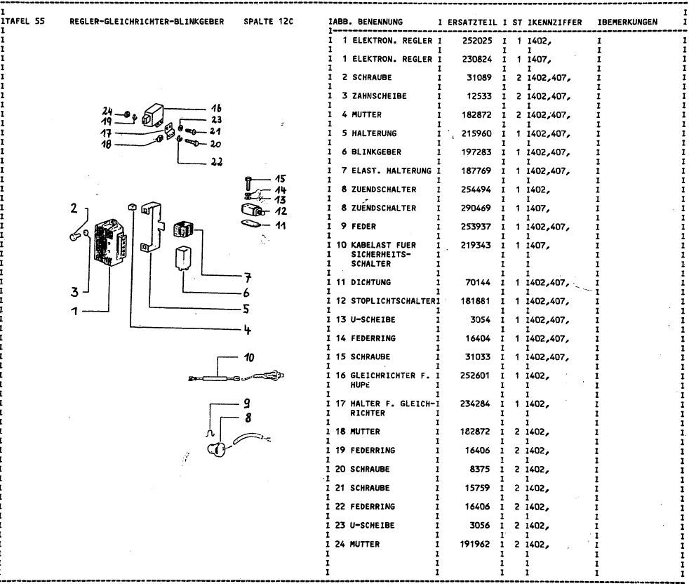

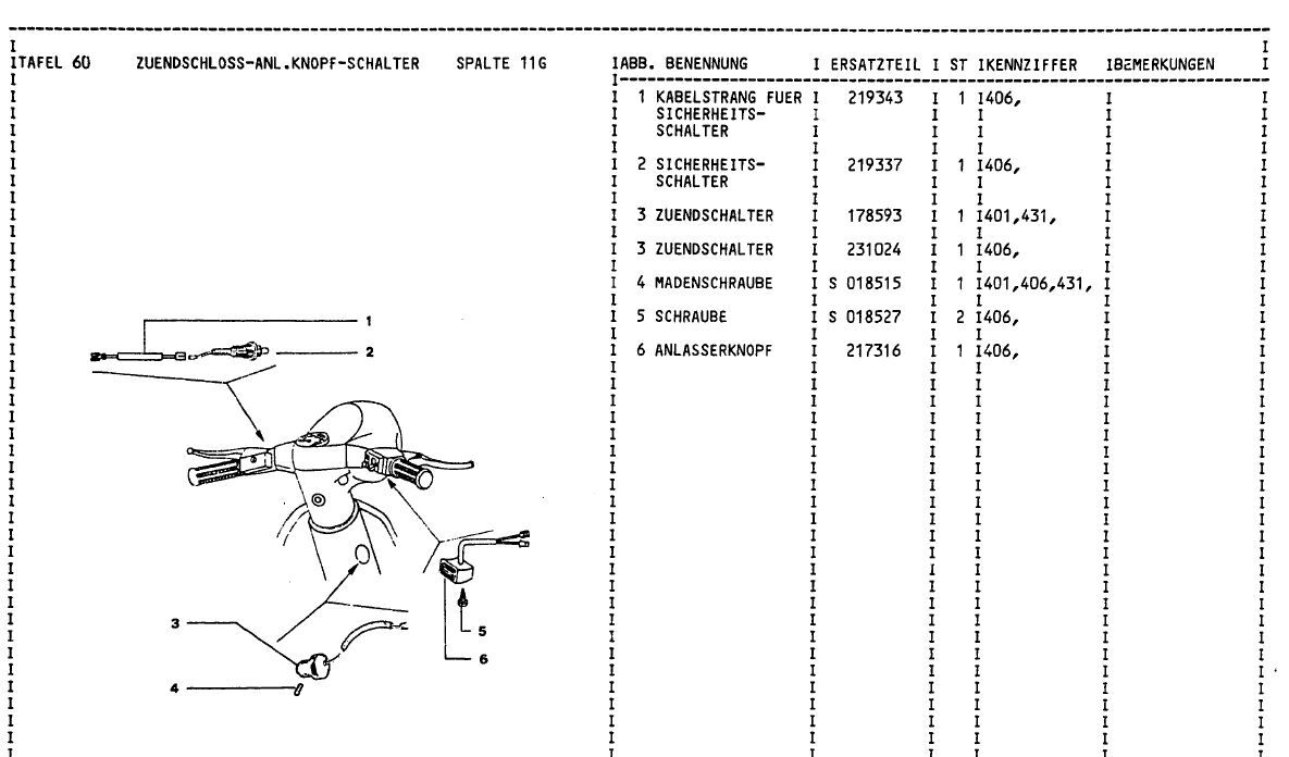

    • March 28, 2011 at 17:42
    Hier mal die beiden Seiten der Ersatzteilliste. Den Schalter gibt es in zwei Versionen mit oder ohne Batterie. Auf diesen beiden Seiten sind alle benötigten Teile. Wenn die Sperrwalze auch fehlen sollte, muss die Gabel ausgebaut werden.

    ich habe da mal eine Frage zum ersten hochgeladenen Bild. Hinter dem Zündschloß (Das Bild mit dem Schraubenzieher) , befindet sich so ein Plastik Drum wo die Kabel weggehen. Hat dieses auch einen Fachnamen, wenn man solches benötigt weil man aus lauter Übereifer dieses zerstört hat ? Typ Verspa PK 50 s BJ. 1983
    Grüße Martin
    • May 2, 2011 at 17:03
    Wer trotz der mm Angabe zu tief bohrt, wird mit Vespaentzug nicht unter einer Woche bestraft.
    Teil # 8,9
