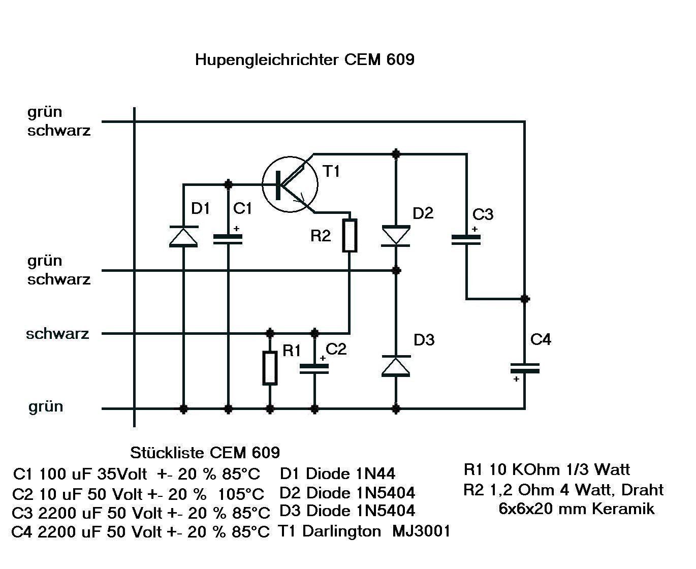

    Zitat von Bisbetica Rossa
    Warum zum geht ein Spannungsregler über der Jordan?
    Überleg mal wieviele Jahre der schon auf dem Puckel hat. Und geschlachtet hat den warscheinlich der hochgehende Hupengleichrichter. Elektronik hat, man glaubt es kaum ist aber so, ein Verfallsdatum. Beim Hupengleichrichter sind das die Kondensatoren die hochgehen. Die haben aber bei Dir doch lange gehalten. An meiner Abzugshaube in der Küche sind jetzt die Schalter schon nach 3 Jahren ausgefallen.
    Das mit dem Gleichrichter, das Gemeine daran ist, das die Hupe richtig viel Strom braucht, mit ein paar Dioden ist es da nicht getan, und die Schaltelemente die das abkönnen kosten richtig Geld.
    Du brauchst die Vergussmasse nicht raus zu popeln, hab ich schon gemacht, das sieht dann so aus. Aber leider geht beim popeln entweder das Gehäuse oder der inhalt kaputt. Wenn Du willst kannst Du das neu aufgebaute Innenleben haben.

    Aber kann es sein, dass die Beschriftung im Schaltplan grün/schwarz (2. von oben) mit schwarz drunter vertauscht ist?
    So, jetzt mal lustig Teile bestellen, damit ich nächste Woche wieder basteln kann.
    Schönen abend!
    • March 30, 2011 at 08:35
    Wenn Du die Kabelfarben auf dem Stecker anschaust, der da rein gehört, wirst Du sehen dass es stimmt. Aber dieses Bauteil stammt von eine PKXL2, kann sein das es bei einer anderen Vespa anders ist.
    PS Hast Du den Darlington bekommen? Hier gab es Schwierigkeiten damit.
