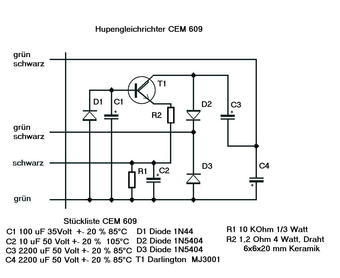

  • Warum zum geht ein Spannungsregler über der Jordan?
    Überleg mal wieviele Jahre der schon auf dem Puckel hat. Und geschlachtet hat den warscheinlich der hochgehende Hupengleichrichter. Elektronik hat, man glaubt es kaum ist aber so, ein Verfallsdatum. Beim Hupengleichrichter sind das die Kondensatoren die hochgehen. Die haben aber bei Dir doch lange gehalten. An meiner Abzugshaube in der Küche sind jetzt die Schalter schon nach 3 Jahren ausgefallen.
    Das mit dem Gleichrichter, das Gemeine daran ist, das die Hupe richtig viel Strom braucht, mit ein paar Dioden ist es da nicht getan, und die Schaltelemente die das abkönnen kosten richtig Geld.
    Du brauchst die Vergussmasse nicht raus zu popeln, hab ich schon gemacht, das sieht dann so aus. Aber leider geht beim popeln entweder das Gehäuse oder der inhalt kaputt. Wenn Du willst kannst Du das neu aufgebaute Innenleben haben.

  • Guten Abend zusammen,
    Danke für die Antworten.
    Naja, schon richtig, dass ein elektrisches Bauteil so lange hält, kann man schon dankbar sein.
    Danke Kasonova, für das Angebot mit dem Innenleben. Ich hab gestern mal schnell die Bauteil bei ibäh zusammen gesucht. Eigentlich unglaublich.
    Material grade so 10,- und für das gesamte Ding, zahlt man 50,- Euronen, wenn man es denn überhaupt irgendwo bekommt.
    Den Spannungsregler hol ich mir als Nachbau, naja und für den Wandler muss ich mal grübeln, ob ich den in Neu kaufe oder doch selbst zusammenbastle.
    Aber kann es sein, dass die Beschriftung im [lexicon='Schaltplan',''][/lexicon] grün/schwarz (2. von oben) mit schwarz drunter vertauscht ist?
    So, jetzt mal lustig Teile bestellen, damit ich nächste Woche wieder basteln kann.
    Schönen abend!
  • Wenn Du die Kabelfarben auf dem Stecker anschaust, der da rein gehört, wirst Du sehen dass es stimmt. Aber dieses Bauteil stammt von eine PKXL2, kann sein das es bei einer anderen Vespa anders ist.
    PS Hast Du den Darlington bekommen? Hier gab es Schwierigkeiten damit.
