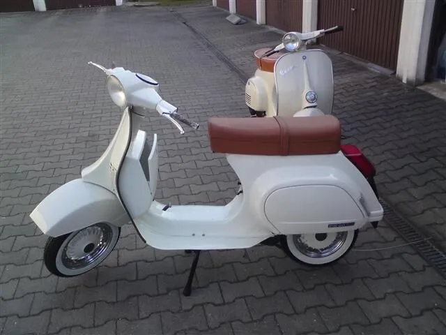

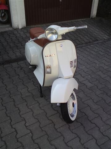

    2,792
    • April 2, 2011 at 14:23

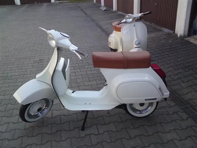

    warts ihr zwo nicht mal ein team, und habts zusammen gearbeitet alias oldie garage team
    apropo pk 125, hoffe das war nicht deine arbeit, sieht sehr verdächtig nach verkaufsrestauration aus :whistling:

    • April 4, 2011 at 09:38
    Zitat von Ulmi
    apropo pk 125, sieht sehr verdächtig nach verkaufsrestauration aus :whistling:
    Möchtest Du ca. 110 Restaurationsbilder ?
    Die weiße PK wurde sandgestrahlt und von Grund auf neu aufgebaut. Ist seit Freitag auch schon verkauft... Mhh :rolleyes:
    Die rote PK80 ist seit heute auch weg... ^^

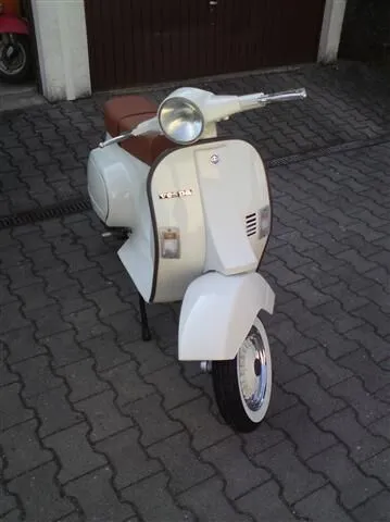

    • April 4, 2011 at 18:52
    Zitat von BlechBiene
    PK nur eine Eisdielen PK 125... ist aber so gut wie verkauft. :whistling:
    gabelpartie sah nicht gerade danach aus, eher in richtung felgensilberattentat, schwamm drüber mir solls egal sein

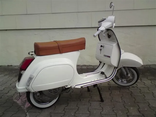

    • April 4, 2011 at 21:29
    nix gemeinsam ....
    apropos pk: die position des vorderreifens ist nett und die trittleisten auch , nix für ungut :-9

    • April 5, 2011 at 09:52
    Mhh war auf den Bilder noch nicht ganz fertig...
    Die Löcher für die Fussmatten wurden verschweisst und wegen der "Eisdielen" Optik die Trittleisten montiert.
    Die Farbe der Gabel nennt sich keine Ahnung... silber. Ich lasse diese immer pulverbeschichten, wie auch den Ständer. (RBM Brücklmeier GmbH) Die glasperlstrahlen auch die Karossen.
    Viele hier kennen ja die Strahl- Ergebnisse der Firma. :+2
