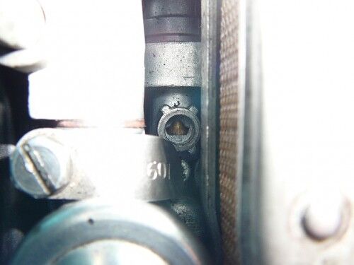

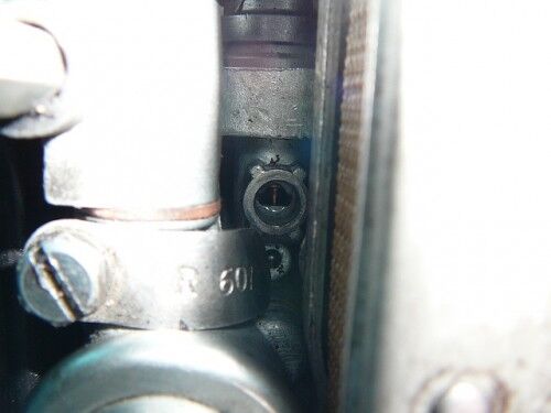

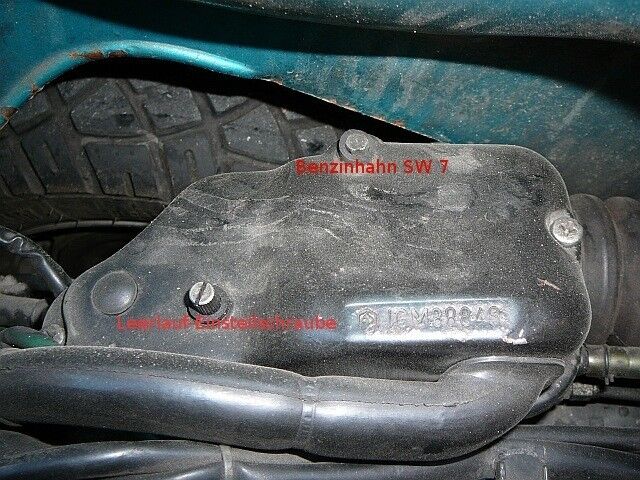

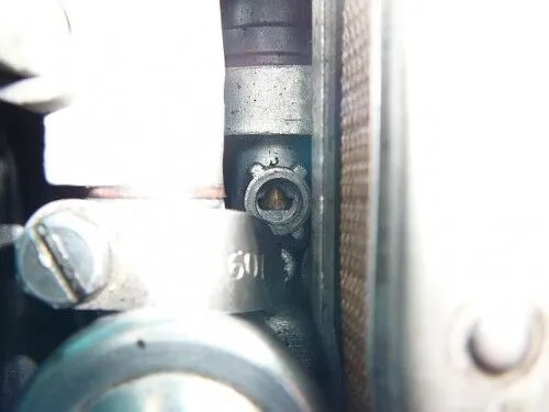

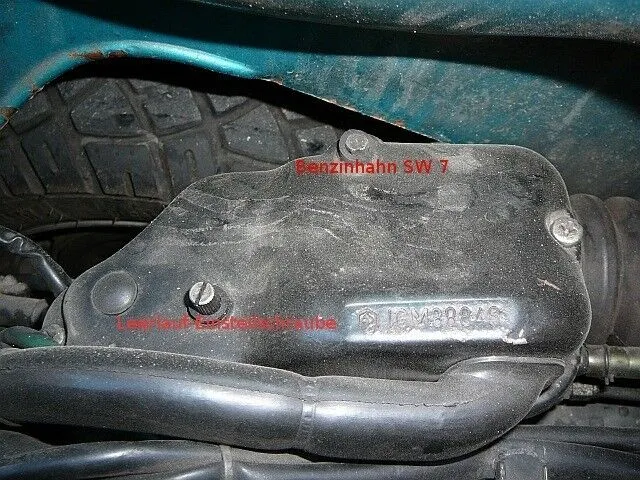

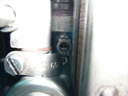

    Wenn die Cosa sehr lange stand, länger als 2 Wochen: Zündung an, den mechanischen Benzinhahn (SW 7) um eine halbe Umdrehung öffnen, 10 Sekunden warten, die Cosa kurz für 2 Sekunden nach rechts kippen und starten. Den mechanischen Benzinhahn (SW 7) wieder schließen.
    Wenn die Cosa kürzer steht: Zündung an, die Cosa kurz für 2 Sekunden nach rechts kippen und starten.
    Ein längeres Kippen ist nicht notwendig da es nur darum geht dem Motor eine kleine Menge Sprit für die allererste Zündung direkt zur Verfügung zu stellen - man muss sie nicht ersäufen wollen.
    Wenn die Cosa so gestartet immer noch Startprobleme hat liegt vermutlich ein technischer Defekt im elektrischen Choke vor. Dann ist zu prüfen ob der Choke vor dem Start auch tatsächlich komplett geöffnet ist und die Luftzufuhr zum Chokekanal richtig frei gibt. Wenn dies nicht der Fall ist kann man versuchen den elektrischen Choke mittels einer Unterlegscheibe mit etwas größerem Abstand zu montieren. Dies kann aber dazu führen dass er anschließend auch nicht mehr zuverlässig schließt. Dann muss man ihn ersetzen.
    Neben einem defekten Choke können aber auch Probleme mit Falschluft bei der Cosa schnell Auswirkungen auf das Startverhalten haben. Wenn die Vergaserdichtungen zwischen Vergaser und Vergaserwanne oder auch zwischen Vergaserwanne und Motorblock undicht ist, magert das Gemisch ab und führt ebenfalls zu den Startschwierigkeiten. Leider wird häufig der Vergaser zu fest angezogen und damit verzieht es die Wanne oder gar den Vergaser selber. Ein feuchter Ölstreifen von der Gemischschraube runter zum Stoßdämpfer ist dann zu erkennen.
    Bilder:
    Vergaserdeckel mit mechanischem Benzinhahn (SW 7) und Leerlauf-Einstellschraube (oft auch als Gasschieber-Anschlagschraube bezeichnet):
    Cosa-Choke geöffnet:
    Cosa-Choke geschlossen:

    Wer kann mir sagen wie ich den mechanischen Benzinhahn an der Cosa etwas öffnen kann. Hat jemand ein Bild/Foto wo ich die Schraube sehen kann.
    Habe am Vergaser das Stangas eingestellt, abetr wo sitzt die Schraube für den Benzinhahn? :D
  • rolo1
    5,833
    1,148
    Münchner Osten
    Vespa PK 125 XL ( 50 ) seit 1988, 2 Cosa 200 GS, u. PX "Alt" Bj 82`
    • April 4, 2011 at 21:16
    ...beim Si Vergaser siehst Du von oben gesehen, zwei Schrauben. Die Eine hat einen Schlitz, die Standgasschraube, die Zweite sitzt etwas näher am Radkasten und hat einen
    SW 7 Sechskantkopf. Diese einfach max. 2 Umdrehungen öffnen. Wichtig die Schraube steht senkrecht oben aus dem Vergaserdeckel.

    • April 5, 2011 at 09:13
    Hallo rolo1,
    ich habe deinen Hinweis im Howto-Vorschlag ergänzt und ein paar Bilder hinzugefügt.
