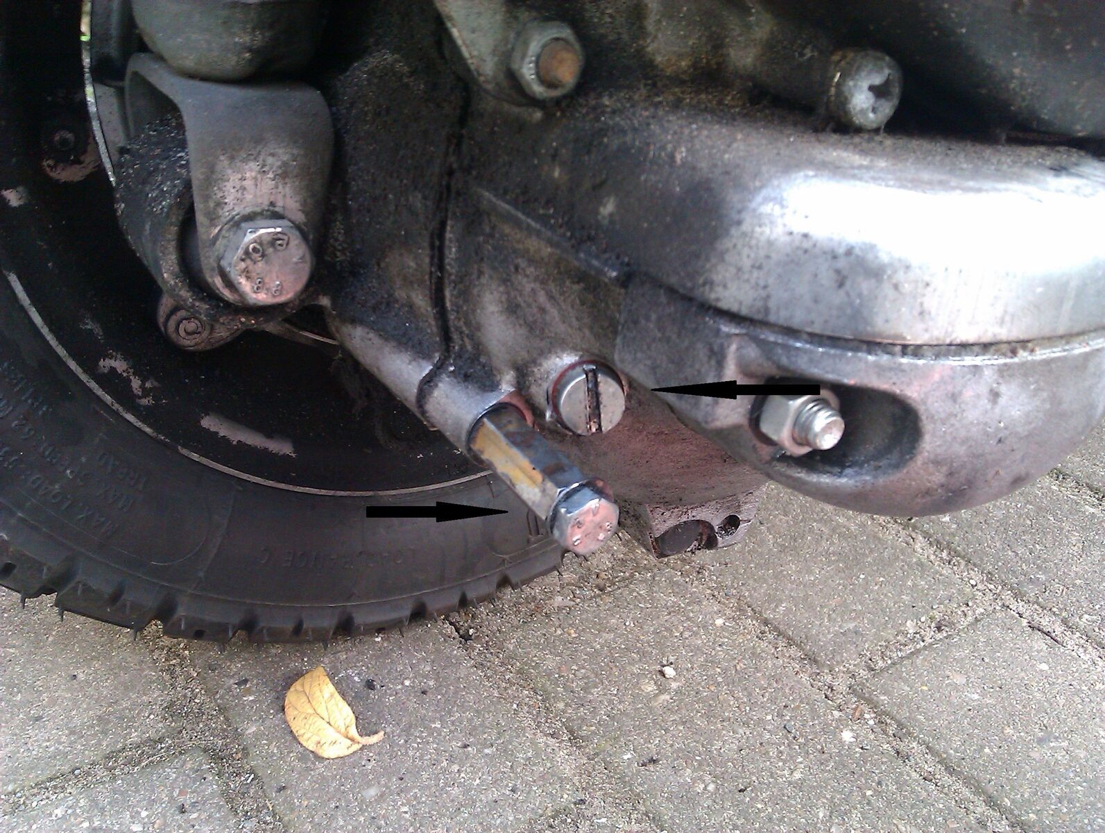

    ich weiß, dass das Thema schon x-mal behandelt wurde und über den eigentlichen Ablauf bin ich mir auch im klaren, allerdings bin ich absolut nicht sicher, ob ich eigentlich an der richtigen Stelle bin.
    Ich hab mal ein Foto angehängt, wo die rechte Backe und der Motorschutz ab sind.
    Sind die markierten Schrauben die Ein-, bzw. Ablasspumpe? Oder die beiden rechts drüber? Irgendwo stand geschrieben, dass auf der Einlasspumpe "OIL" stände, aber das ist hier nicht der Fall. Die Betriebsanleitung zeigt mir eine Zeichnung, die ich auch nicht so einordnen kann. Ist mir irgendwie alles zu hoch...
    Danke schonmal!

    Hallo Stitch,
    mit "Pumpe" hat das nichts zu tun.
    Die Öleinfüllöffnung wird von der Schlitzschraube rechts oberhalb deiner Markierung verschlossen.
    Die Ölablassöffnung sitzt unten dran am Motorblock und auf der steht "Oil" auch drauf, es ist eine Sechskantschraube.
    Gruß, Klaus

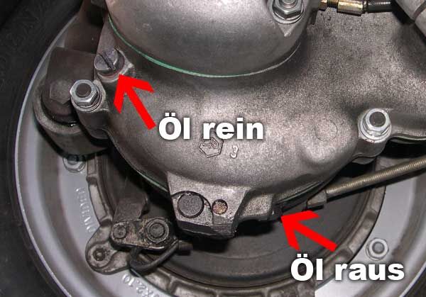

    • April 9, 2011 at 11:56
    Neue Dichtungen nicht vergessen.
    Die Schrauben nicht gewaltsam anziehen.
    Axel

    Danke schonmal, das Mysterium scheint sich langsam aufzuklären, die Ablassschraube hab ich gefunden, da stand ja tatsächlich OIL drauf :)
    Axel
    Danke fürs Bild und den Tipp mit der Dichtung, die hatte ich auch schon auf dem Einkaufszettel. Die Markierung der "Öl rein"-Schraube entspricht aber dem oberen Pfeil in meinem Bild, oder? Sonst wäre ich wieder verwirrt.

    • April 9, 2011 at 13:50
    Hallo Stitch,
    ich habe jetzt erst deinen zweiten Pfeil entdeckt, ja der Pfeil nach links zeigt auf die Schlitzschraube wo man das Öl einfüllt.
    Gruß, Klaus
