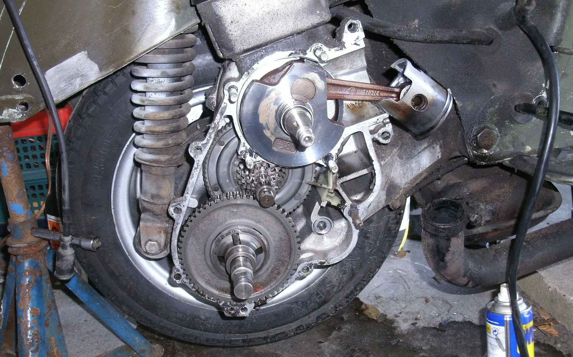

    Jetzt möchte ich mein erstes russisches Motorspalten machen.
    Wie geht denn das? :rolleyes:
    Lüfterradabdeckung und Zylinderhaube ab,
    Lüfterrad und Zündung raus,
    Motroschrauben lösen und kleine Hälfte abhebeln?
    Was vergessen?
    Tipps?
    2 Mal editiert, zuletzt von Oloone (April 28, 2011 at 21:26)

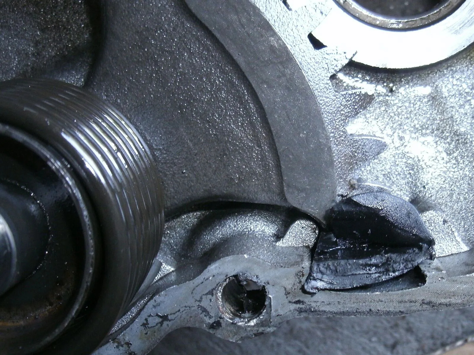

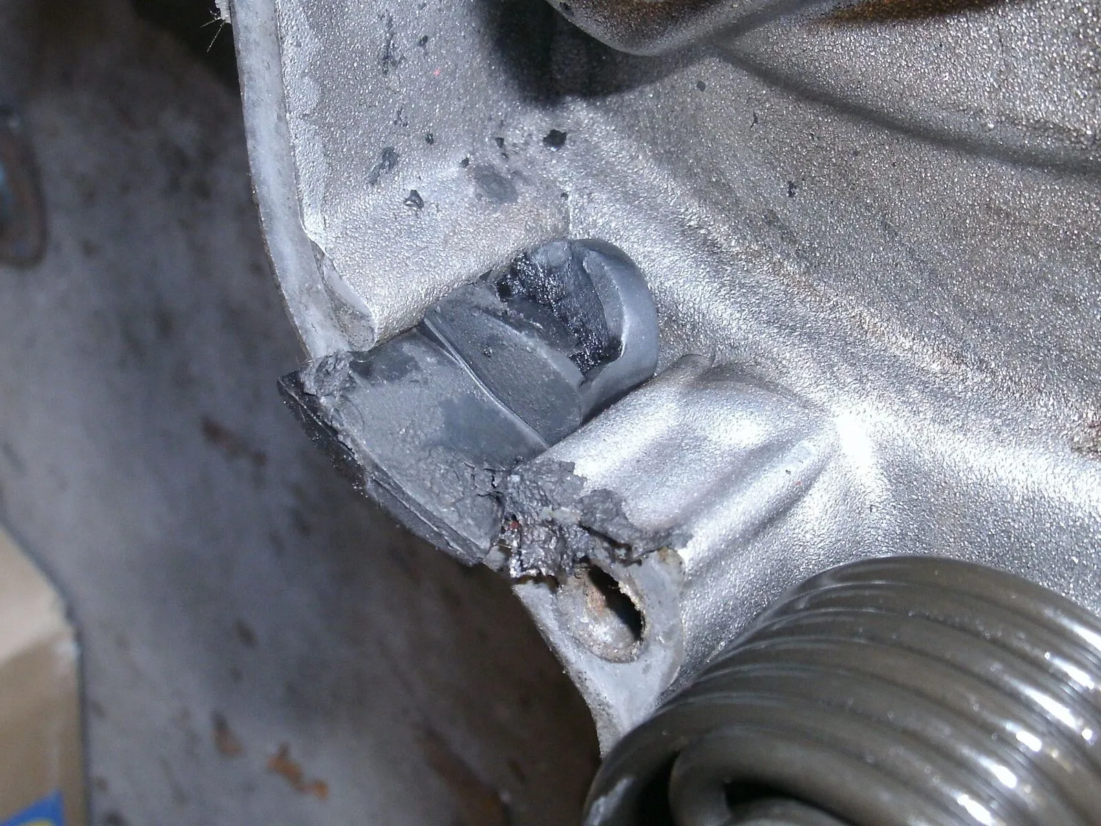

    nachdem ich den Motor mit reichlich Bremsenreiniger sauber gemacht habe, wollte ich das Getriebeöl ablassen.
    Nachdem ich die Ölablassschraube gelöst hatte kam mir dann das Öl-Benzingemisch entgegen.
    Also doch spalten und Simmerringe neu machen.
    Schaut euch mal die Kickstartergummis an. Die sind doch noch gut oder :+3
    Dann habe ich ca. 3 Stunden gebraucht um die Kupplungskronenmutter zu lösen.
    Selbst mit dem Schlagschrauber, den ich mir samt Kompressor von meinem Bruder geliehen habe ging es nicht...
    ...erwärmen brachte auch keinen E :-4 rfolg.
    ...ging dann mit der guten alten "haubmitdemHammeraufdenSchraubenzieher"-Methode. Immer schön Zahn um Zahn! :+5
    Bin am Überlegen, ob ich doch schon auf 125er Welle umbaue?
    Mal sehen.
    Ne Dichtung hatte der Vorgänger übrigens nicht drin. Nur schwarzes Dichtmittel.
    3 Mal editiert, zuletzt von Oloone (April 29, 2011 at 20:46)
