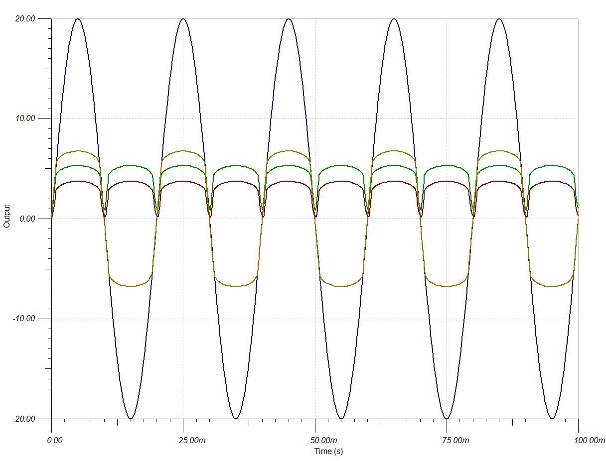

    Genug gelabert, hab heute mal den Simulator bisschen werken lassen, bzgl des Spannungsbegrenzers. Überzeugen kann mich das noch nicht, vor allem kann ich keine 6V-Version herstellen, da die Begrenzung bei 10V am unteren Limit ist.
    Das Problem bei der Sache ist jedoch, dass ich keine passende Modellsierung für die Lima habe, ich danke da liegt das Problem, dass die Schaltung schon ok wäre.
    Wenn ich hier mal froh werd lad ich meine Simulationsergebnisse hoch.

    So, hier noch kur die Simulation:
    Die große Kurve ist die LimaSpannung unbegrenzt, die zweitgrößte die Begrenzte, die anderen sind bloß interne Signale.
    Für eine 12V Version wäre das zufriedenstellend.

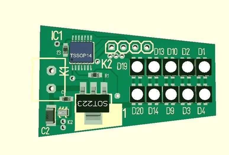

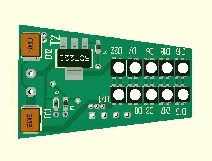

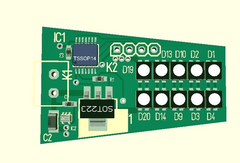

    Eine weitere Neuerung/Innovation steht an, die vielleicht den ein oder anderen Jucken dürfte:
    Der intelligente Blinker!
    Folgendes Überlegung: Birnen brennen durch, sind scheiße bei Vibration und heizen Plastik kaputt. Blinkrelais sind teuer, brauchen Platz und gehen kaputt bzw funktionieren nicht richtig. Daher gibt es jetzt einen Blinker, angepasst auf die Hella-Lenkerendblinker, denen man einfach 12V AC zur Verfügung stellt wenn sie blinken sollen, und wenn nicht eben nicht.
    Man benötigt nur noch einen Schalter, der eben dem linken oder keinem oder dem rechten Strom gibt wenn er blinken soll. Kein Blinkrelais, kein Gleichrichter, all den Schmarrn kann man weglassen, nur noch ein Kabel in den Blinker. Aus. Da vielleicht ein paar Leute hier so etwas haben wollen, hier mal der Preis. Pro Elektroniksatz(man braucht einen pro Blinker) fallen 25€ Material an. Dafür muss man kein Relais mehr kaufen und hat nie weder defekte Birnen. Das ganze funktioniert aber nur bei sauberen 12V AC, 14V sind schon uncool, evtl. müsste man eine Version bauen für die, die nicht den oben erwähnten Spannungsbegrenzer verbaut haben.
    Hier mal Bilder der 3D-Ausgabe, wie das in etwa aussieht:
    Standing by for coordinates

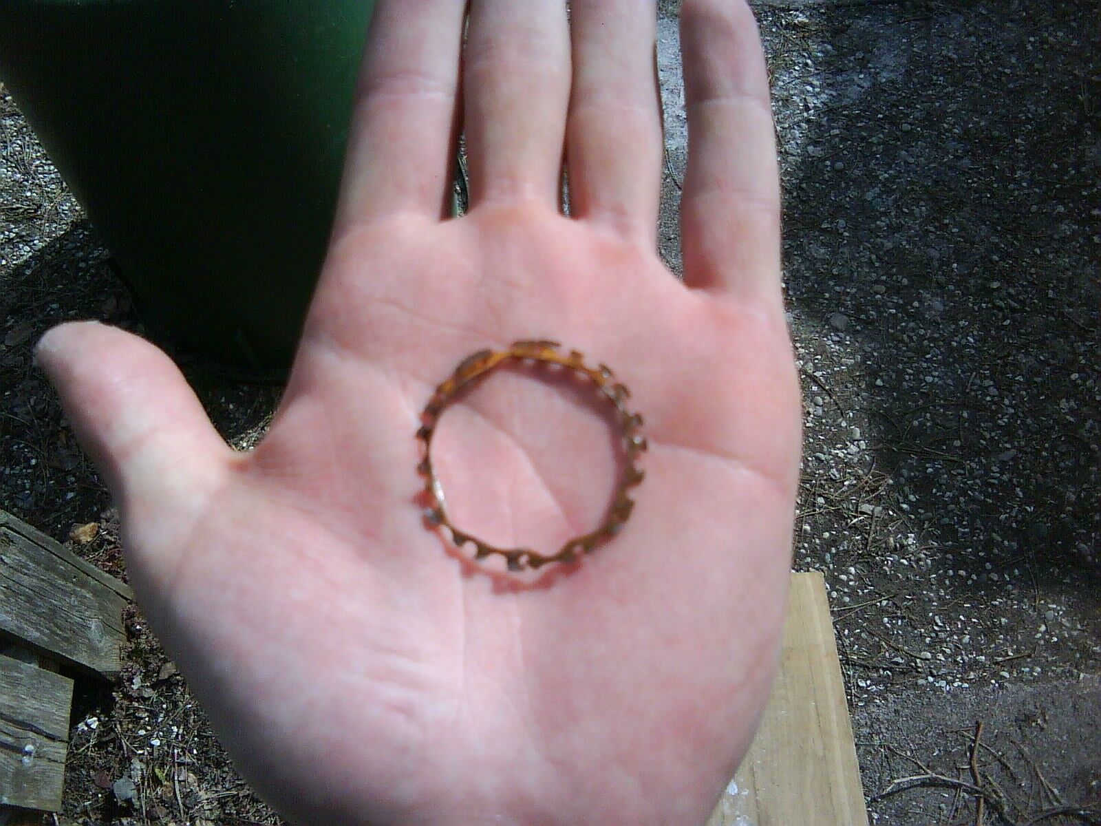

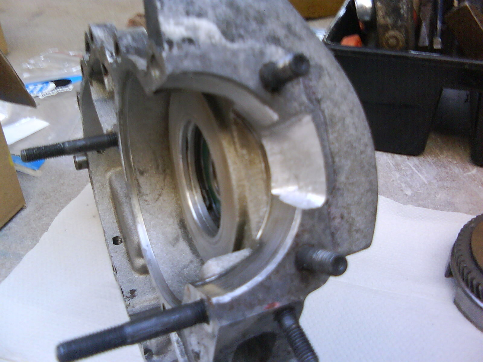

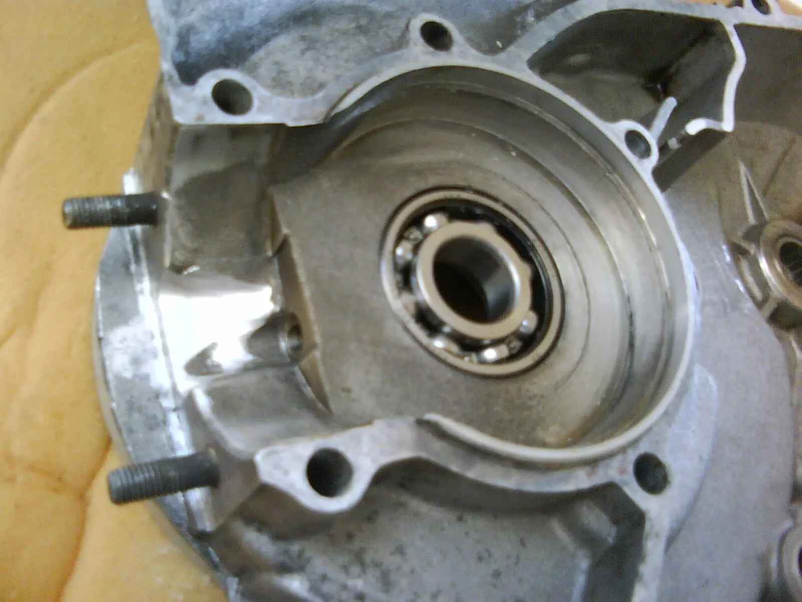

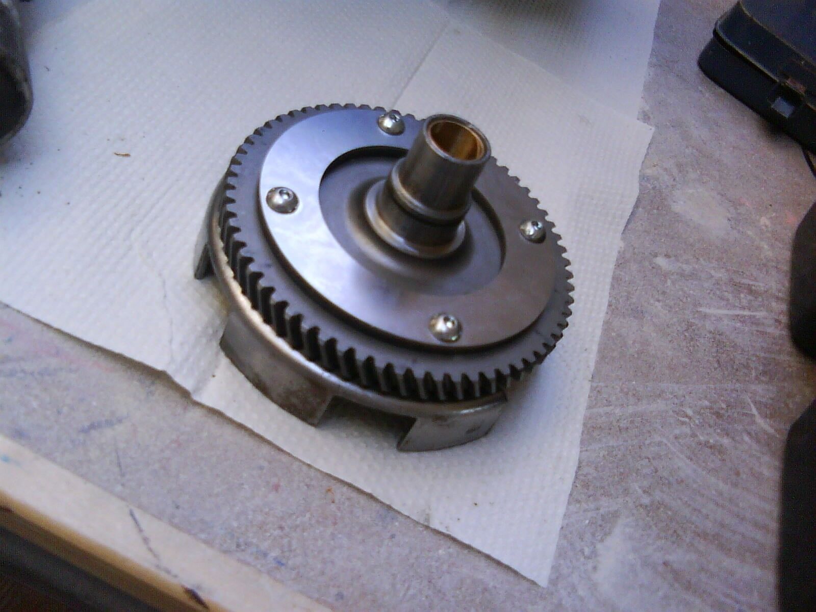

    So, heute bisschen was am Motor gemacht:
    Überströmer gefräst, fürs erste Mal ist es denke ich brauchbar, Tannenbaum ist drin, Antriebswelle zusammengebaut, GFS-Repkit angebracht.
    Wer diese Kuriosität errät, bekommt einen Smilie, das ganze war so in einer Vespa, die der Vorbesitzer wohlgemerkt gefahren hat:
    KuWe liegt noch im Kühlschrank, sollte ich das große Primar da auch reintun? Hatte heute versucht es einzubauen, konnte es aber mit nem fetten Bolzen nicht so weit einziehen, dass ich den Seicherungsring draufgebracht hätte... 8|

    • April 18, 2011 at 14:01
    lager lenkkopf?
    INN-TEAM
    Sektion Rosenheim
  • uLuxx
    2,699
    460
    Haager Land
    2x GL150, 68' GT125, PK50SS, 2x PK50S
    • April 18, 2011 at 21:09
    Zitat von HansOlo
    lager lenkkopf?
    Treffer! Die paar noch verbleibenden Kugeln kamen mir entgegen als ich die "Mutter" mal runter hatte...

    Die Blinker sind nun Allspannungstauglich, sie kommen mit allem zwischen 6V und 40V sowohl AC als auch DC klar!
    Vorbestellungen werden bald angenommen!

    Zu den Blinkern:
    Ich habe heute 18 Platinen bestellt. Ich verkaufe also 8 Sätze dieser Blinker.
    Ihr bekommt dabei eine fertig aufgebaute Platine, an die nur noch ein Kabel muss. Das ganze als Kleinserie hier fürs Forum, also keine Rechnung, Garantie blablablubb Steuer etc.
    Ich verkaufe das hier nur, weil das ein persönlicher "Überschuss" ist, falls wer meint Kleingewerbe etc...
    Man braucht pro Vespa zwei Platinen à 25€. Der Preis sind reine Materialkosten, allein die LEDs schlagen mit 12€ auf, da ja Hochleistungs-hier-bin-ich-übersieh-mein-Blinker-nicht-LEDs" drin sind :) Rest geht für Platine und restliche Teile drauf. 3€ sind noch Marge für Versandkosten zu mir, Zusammenbau und Entwicklung. Denke also das ist fair.
    Gedacht sind die Blinker für die Hella-Lenkerendblinker, ob sie mit Modifikationen am Blinkergehäuse auch in die konventionellen Blinker passen kann ich noch nicht sagen.
    Vorbestellungen werden ab sofort angenommen und sind vorerst noch nicht verbindlich. Ich bestelle das Material sobald alle Vorbesteller, die dann wenn genügend beisammen sind eine Mail bekommen, überwiesen haben, weil auf 500€-Material sitzen bleiben will ich nicht. Lieferzeit der Platinen ist ab nächsten Dienstag ca. 2 Wochen. Bis dahin sehe ich wie die Sachen ankommen, dann kommt ne Mail mit Kontodaten, dann bestelle ich. Dann ca. ne Woche dann habt ihr eure Blinker in den Händen.
    hier die bilder, wie das aussehen wird.

    Vill. wär en Video net schlecht, ob die Dinger überhaupt funktionieren...

    Video geht schlecht, das Teil gibts noch nicht, ich habs bisher nur simuliert, und da waren derart große Reserven was die möglichen Probleme angeht, dass ich eine Funktionsgarantie geben kann. :D

    großes lob dafür das sich wer den kopf darüber zerbricht wie man probleme abstellen kann.
    blechi hat da aber nicht so ganz unrecht.
    bau einen prototypen dann sieht man evtl. noch schwachstellen wo nachgearbeitet werden muss oder könnte (berechungen hin oder her). mach ein video und bilder wie das teil live aussieht und funktioniert. ich hab selber großes interesse an einem satz nur möchte ich das teil mal gern sehen wie es funktioniert. niemand kauft gerne die katze im sack. ich möchte dir damit auch auf keinem fall mangelnde kompetenz unterstellen sollte es so rüberkommen.

    So, ihr habt mich überzeugt, ich baue mal einen Satz auf, dann seht ihr wies läuft, und dann mach mas für alle.
