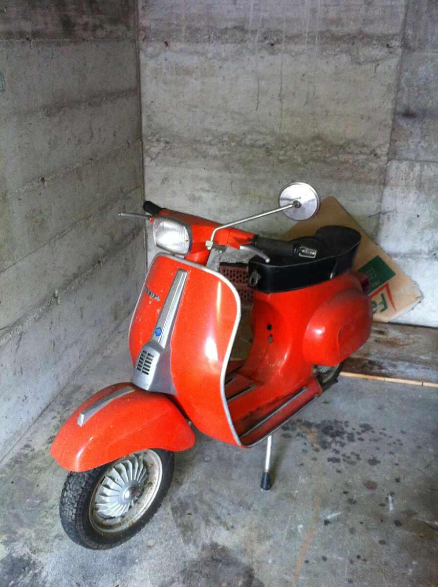

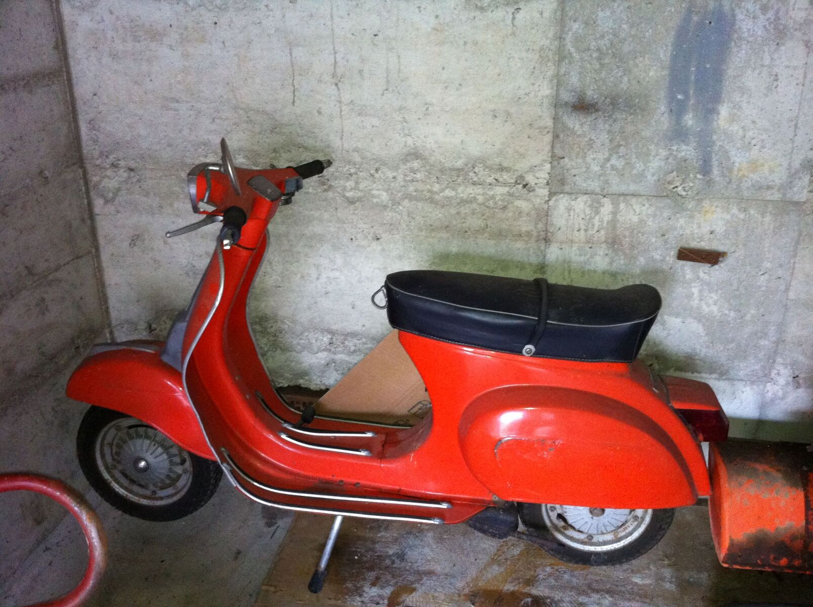

    Versteh ich das nun richtig?
    Ich hab anscheinend auch ein deutsches Modell ohne Papiere (siehe Bilder).
    In meinem Thread (vespa 50 special) schrieb man mir das ich ebenfalls eine vollabnahme vom tüv machen lassen müsste.
    würde das in meinem fall nun auch entfallen?
    sprich reicht es hier auch eine unbedenklichkeitsbescheinigung von der polizei zu besorgen und beim piaggion händler papiere anfordern, anschliessend ein schild zulegen und losfahren?
    vespa 50 n special
    baujahr: 1977
    blinker an den lenkerenden
    typenschild mir baujahr und seriennummer ist am fussbrett angebracht
    vielen dank
    stoffel

    Natürlich, aber das hat Reinoldus in deinem Thread doch auch geschrieben.

    Ja gut.
    Es war nur nicht eindeutig ersichtlich das ich keine Vollabnahme beim TÜV machen lassen muss!
