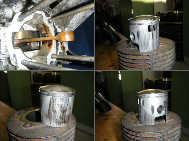

    Achtung bei der PX80 / DR135 mit Getrenntschmierung !
    Es gibt drei verschieden Ölpumpen, eine für die 80er, eine für die 125-150er und eine für die 200er !
    Die fördern , - wie soll es auch anders sein, unterschiedlich viel Öl. Meistens wird bei der Umrüstung vergessen auch die Ölpumpe auf die der 125er zu tauschen.
    Das kommt dann dabei raus:
