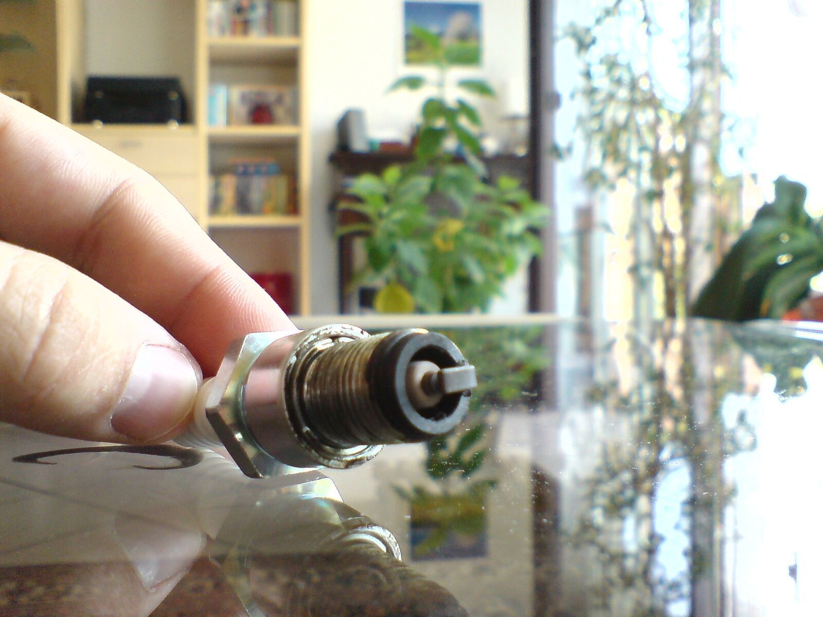

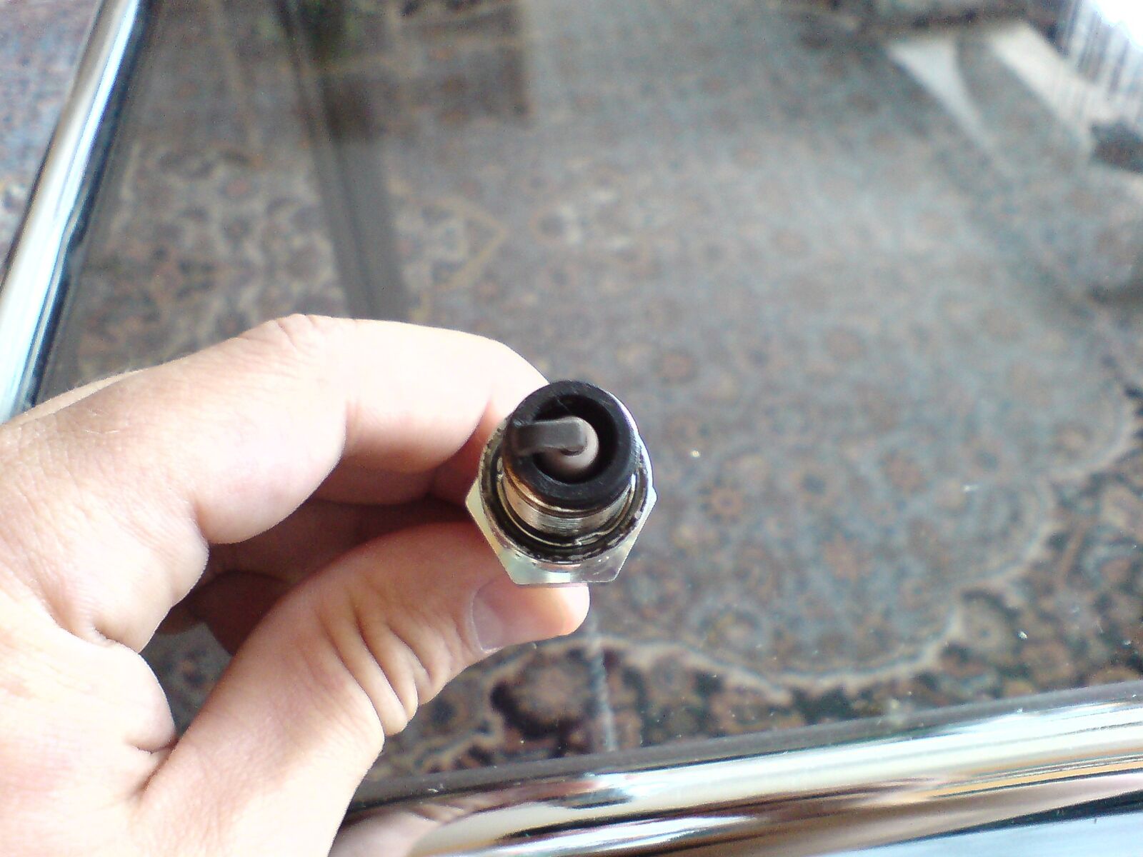

    Heute habe ich mal meine Zündkerze herausgeschraubt und habe irgendwie ein nicht definiertes Zündkerzenbild.
    Zu meinem Setup:
    Fahre eine Pk 50 XL2 Automatik mit einem 75er Pinasco und nem Sito Plus und ner 82er HD.
    Zündkerze ist eine NGK B9ES
    Die Farbe ist irgendwie so ein Besch. Hoffe auf den Bildern ist das zu erkennen :D

    Wie lange ist die Kerze drin? Hast du irgendwelche Probleme beim Fahren?
    Und nein, auf den Bildern kann ich eigentlich nichts erkennen.

    Die Kerze ist ca. 40km drin und Probleme hatte ich bisher nicht
    Das mit den Bildern tut mir leid ist halt ne Handy-Kamera

    Die Kerzenbezeichnung ist ok. Mach die mal sauber, schraub rein und fahr mal ne Weile Vollgas, auskuppeln, Motor aus und schraub die Kerze raus um dann erneut am besten detailliertere Fotos (näher ran) zu machen. Wie lange fährst du denn schon diese Setup mit dieser Kerze ?

    ey was erzaehlt ihr denn für eine kacke? 9er kerze passt, langgewinde passt, und komisch ist an dem kerzenbild auch NICHTS!!! das ist mehr als eindeutig, denn einzig und allein entscheidend ist die Farbe des ISOLATORS!!!!!!!!
    WIE OFT DENN NOCH?
    ER HAT EIN PROBLEM
    ER FRAGT
    UND IHR ERZAEHLT NUR SCHEISSE! wenn man keine ahnung hat, FRESSE HALTEN!
    zum problem: der isolator der kerze ist fast weis. wenn du jetzt dauervollgas fährst zum gucken, besteht die gefahr eines klemmers, die folgen hiervon sind dir vermutlich klar.
    daher: hauptdüse auf 86 hoch, dann wird es passen.
